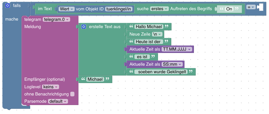

      ich bekomme eine variable per MQTT (ESP8266-ESPEasy) mit diesem Wert:
      {"idx":2,"RSSI":8,"command":"switchlight","switchcmd":"Off"}
      Jetzt würde ich gerne NUR das "OFF" bzw. "ON" auslesen und verarbeiten.
      Ich hab mich mit Blockly versucht, aber das auslesen von "On" / "Off" verstehe ich nicht ganz.
      Danke euch.

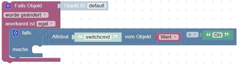

        paul53 @pmunz last edited by
        @pmunz sagte:
        Das ist ein JSON. Versuche es mal so:

          @pmunz
          Der von dir verwendete Block sucht die Position des ersten Auftretens von "On" (nicht "ON"!)
          wenn in dem Text "On" steht ist er größer 0, sonst 0
          Damüt müsstest du arbeiten können
            Vielen Dank für eure Hilfe , es Funktioniert und ich hab es jetzt so gelöst.

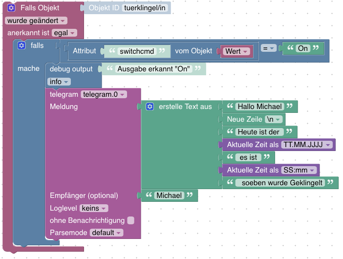

              wie kann ich den ergänzend den JSON String so auslesen das nur wenn 2 Werte übereinstimmen etwas wie in meinem fall die Klingel benachrichtigung ausgefürt wird.
              mein JSON String :
              {"idx":2,"RSSI":8,"command":"switchlight","switchcmd":"On"}
              Ich würde gerne wenn der wert "idx":2, UND der Wert "switchcmd":"On" vorhanden ist eine Aktion steuern.
              ich hab es mit der Logik "und" versucht weis aber nicht wie ich es in meinem fall zusammen setzen soll.
                Homoran Global Moderator Administrators @pmunz last edited by
                @pmunz sagte in Text "TEIL" aus Variable auslesen und verarbeiten.:
                indem du zwei Blöcke wie oben einsetzst.
                Attribut idx von WERT = 2 UND Attribut switchcmd von WERT = On
                  Hallo Homoran,
                  Danke für deine schnelle Hilfe 🙂
                  Ich hab es jetzt so gelöst und es passt bestens!
                    @pmunz sagte:
                    es passt bestens!
                    Noch besser würde es mit der Zahl 2 anstelle des Strings "2" passen.
                      Denke mal das ist dann noch weniger fehleranfällig, hab es jetzt so laufen:
