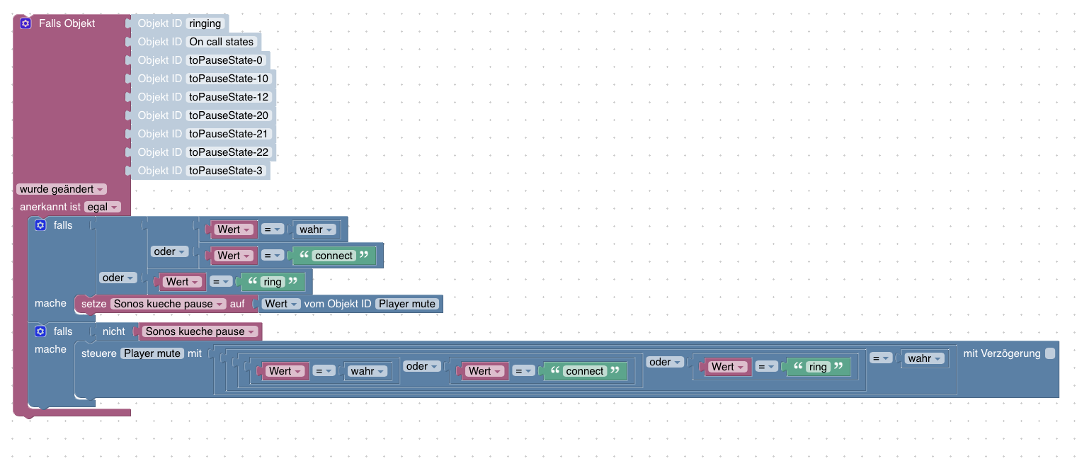

      ich habe eigentlich ein Skript am laufen gehabt, welches dafür sorgte, das bei ausgehenden und eingehenden Anrufen dafür sorgte, dass das Sonos die Wiedergabe unterbrach.
      Jetzt habe ich den tr 064 Adapter geupdatet und es funktionierten die alten Datenpunkte nicht mehr. Mit den neuen bekomme ich es aber irgendwie nicht zum laufen. Vielleicht kann einer mir auf die Sprünge helfen 😊

        Kannst du nicht einfach nur den "ringring" triggern auf "wahr" und den sonos damit stumm stellen, weiß jetzt nicht genau wer für den ausgang zuständig ist ... vermutlich werd es ja nicht auch der ringring sein ... aber das kann man ja raus bekommen
        weiß auch garnicht was du da noch so triggerst ... müsstest du mal bischen erklären.
