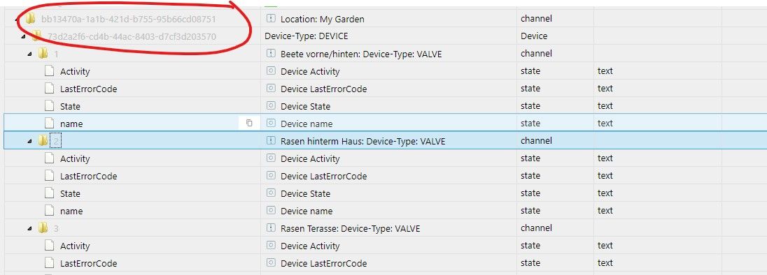

      ich bin ein Neuling bei der Adapter-Entwicklung. Bisher funktioniert mein Adapter ganz OK aber ich habe ein "Problem" mit den ObjektIDs.
      Ich würde im Objektbaum anstelle der ObjektID lieber einen sprechenden Namen anzeigen. Das Objekt an sich möchte ich im ProgrammCode aber weiterhin über die ID ansprechen.
      Hier noch der Code-Snippsel mit dem ich das Objekt anlege:

        @dg-services Das was du eingekringelt hast, ist Teil deiner ID, die du beim Anlegen des Objekts selbst vergibst. Wenn ich den Screenshot richtig interpretiere, ist das der Teil, der in der Variable locationID bzw. deviceID (Ebene darunter) steht.
        Eine andere ID anzeigen geht nicht. Wenn du die ID intern benötigst, könnte es Sinn machen, sie im Abschnitt native abzuspeichern.

          Die ID gibt der Adapter-Entwickler vor. Wenn die kryptischen Codes zum Ansprechen der Geräte erforderlich sind, speichere sie unter native.
          Ein Objekt-Typ channel sollte nicht Parent von einem device (Kleinschreibung beachten) sein. Nimm dafür besser folder.
