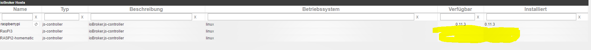

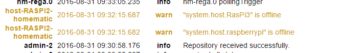

      ich habe jetzt ein Multi-Host-System mit 3 Raspis aufgesetzt, stosse dabei immer auf Warnungen:
      • Wenn ich auf einem Host bin kommt für die anderen beiden Hosts immer folgende Warnung
      Das ganze immer für die beiden anderen Host auf dessen Admin-Seite ich NICHT bin.
      • des weiteren werden die controller-Versionen der anderen Slave-Hosts nicht angezeigt, ist das normal?
      Node ist 4.5, alle Adapter und iobroker aktuell.

          Die fehlende Anzeige der Hostversion in der Übersicht "Hosts" ist bereits seit längerem ein Thema.
          Seit dem die Anzeige weggefallen ist, kommen auch die Meldungen, dass angeblich der Host offline ist.
          Im Regelfall hat das aber auf die Funktion keine Auswirkung.
