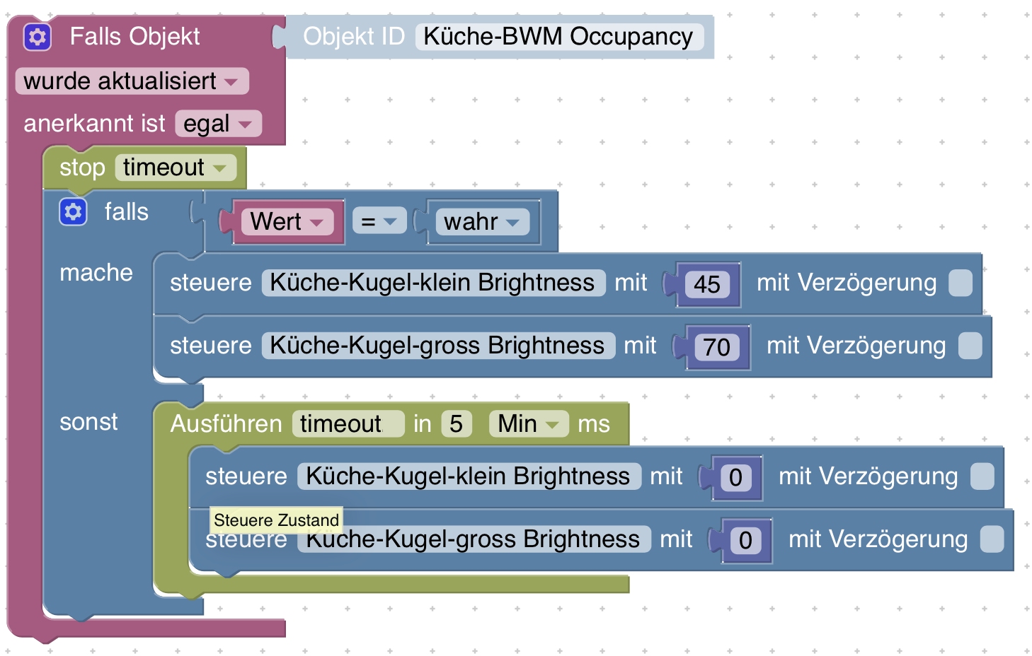

        Hallo, so habe ich das bei mir gelöst:
        Die Zeit für "timeout" musst du auf dein Bedürfnis anpassen.

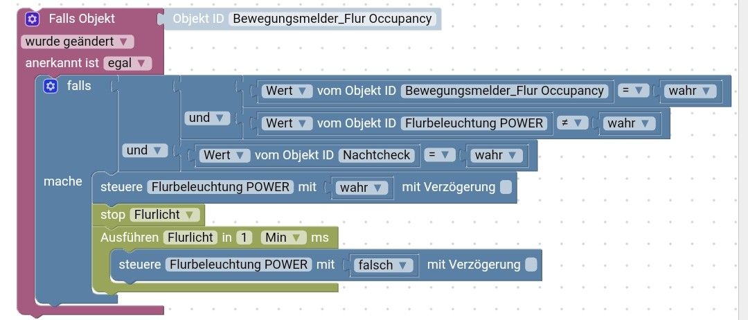

          Hab ein Blockly geschrieben, dass die Lampe 1 Minute an lässt. Das reicht für unseren Bedarf aus. Wichtig ist halt, dass der BWM auch fleißig Infos schickt. Und das tut er ohne umgelötet zu werden nicht.
          Hier gibt es ein Video dazu :
          Anleitung
          Mein Blockly dazu:

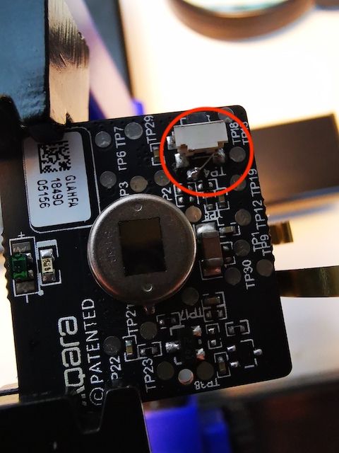

                                  @haselchen, was nutzt du für einen Lötkolben? Habe eben einen gelötet, so siehts bei mir aus, ist vlt. nicht perfekt, aber machbar.
                                  Leider sind meine Augen für die Nähe nicht mehr die besten, musste das mit einer Lupe löten ...grmpf

                                    Sehr cool, danke für das Bild.
                                    Ich habe nen 0815 Lötkolben von OBI.
                                    Mit fetter Spitze. Und leider überhaupt keine Ahnung vom Löten. Deshalb ärger ich mich das ich den BWM nicht so nutzen kann wie Du z.B.
                                    Grmpf

                                        Die Lötspitze sollte schon kleiner sein. Hol dir doch den Lötkolben hier, die Kosten sind überschaubar. Den nutze ich hin und wieder wenn ich woanders etwas löten muss und für den Preis ist der echt nicht schlecht. Das Lötzinn sollte auch nicht zu dick sein, ich benutze dafür 0,5 mm Lötzinn.
                                        Zum Überbrücken habe ich einfach eine einzelne ca. 5 cm lange Kupferlitze aus z. B. einem abisolierten Lautsprecherkabel genommen und der Länge nach auf ca. 1,5 cm komplett verzinnt. Dann den Kontakt TP4 auf der Platine mit etwas Zinn versehen (anschleifen ist eigentlich nicht nötig). Den anderen Kontakt brauchst du nicht verzinnen, das vorhandene Zinn reichte bei mir völlig aus. Dann hältst du den Anfang der verzinnten Litze (von TP4 aus kommend) an den rechten, äußeren Kontakt und verlötest ihn kurz mit dem Lötkolben. Das gleiche dann an dem Kontakt TP4. Sofern du keinen kleinen Elektronik-Seitenschneider hast, dann einfach den Rest der Litze vorsichtig, ohne Zug durch Kreisbewegung abtrennen.
