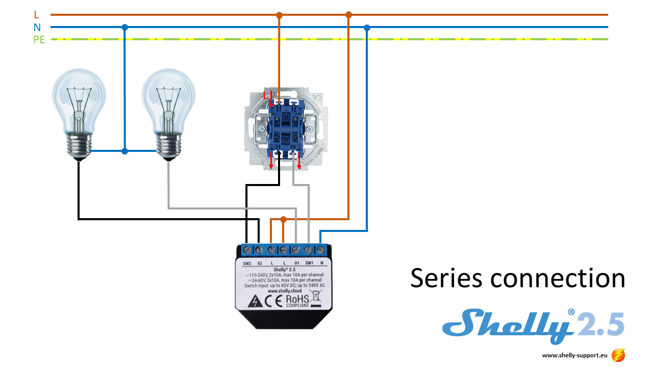

                    bob der 1. @artcrime last edited by bob der 1.
                    @artcrime sagte in Shelly 2.5 Relais einzeln schalten:
                    Ach so, ja die Zuleitung (oder Sicherung) von der es kommt ist die gleiche. Aber ich kann über die zwei Relais auch zwei Lampen unabhängig schalten.
                    Guggst du.
                    Bitte Relais als Modus....dann passt es,ob 1 schalter mit 2 Ausgängen oder 2 mit 1 Ausgang ist wurschtSerienschaltung_Shelly2.5.png
                      bob der 1. @zahnheinrich last edited by
                      @zahnheinrich
                      Denke du meinst das,weil der Shelly 1 galvanisch getrennt ist.In dem Fall ist das nicht relevant.
