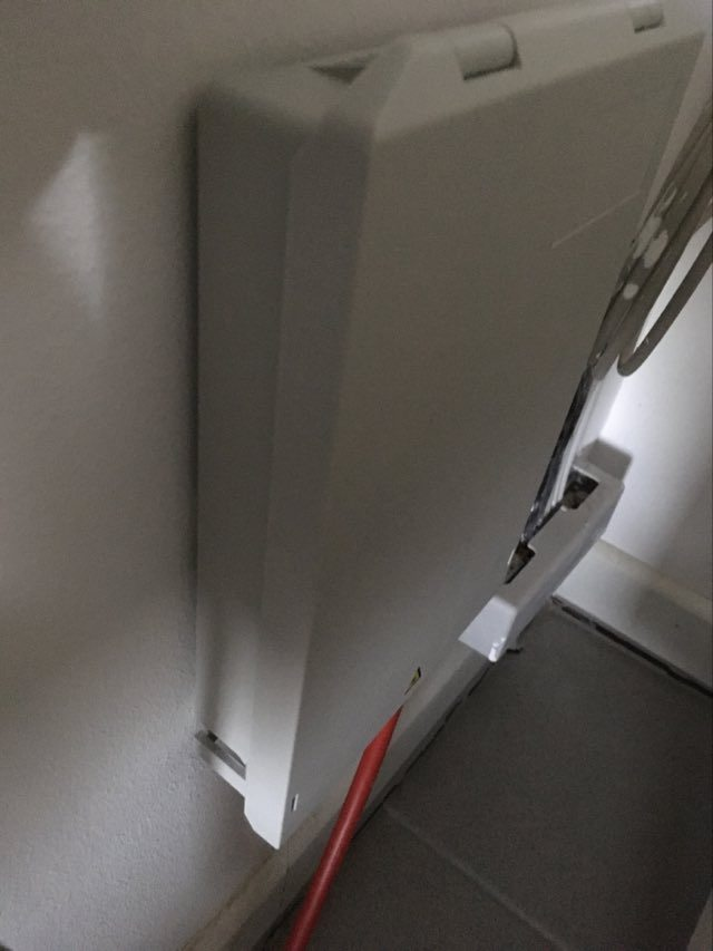

      also, inzwischen liegt echtes Glasfaser bei uns bis im Haus. Der Anschluss wird von dem Landkreis bezahlt und Vodafone ist "nur" der Betreiber. Ich habe inzwischen einen Kasten an der Wand und von dort geht es dann irgendwann weiter... Mal sehen,
      verstanden habe ich es immer noch nicht 100%ig. Wenn ich zukünftig ne USG nutzen möchte, kann ich doch nicht auf ein Modem/ne Fritzbox oder was auch immer gestellt wird verzichten - oder? Oder kann ich über eine USG die Verbindung aufbauen???

          mguenther @Wildbill last edited by mguenther
          @Wildbill
          ist nen "APL" - bei uns wurde FTTH verbaut. Jetzt kommt irgendwann der Betreiber Vodafone. Ein Modem ist es nicht.
          ist ein ORM 5

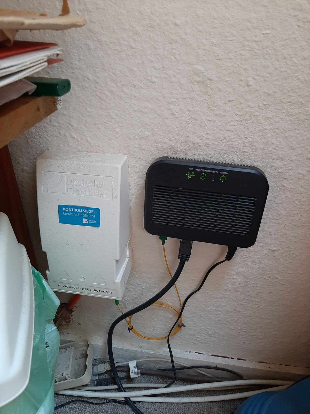

                • Nashra
                  Nashra Most Active Forum Testing @mguenther last edited by Nashra
                  @mguenther sagte in zukünftiger Glasfaseranschluss - und nun?:
                  @Wildbill
                  ich habe eben von @Nashra gelernt, dass auch eine USG ohne Modem die Verbindung aufbauen kann...
                  Stop, den Anschluß den ich hier habe ist so ein Mini-Modem von Glasfaser (keine Ahnung wie man das Teil nennt).
                  Kabel von außen geht rein in die weiße Kiste (Übergabepunkt), von da ein Glasfaserkabel zu der schwarzen Kiste
                  und von dort mit Lankabel zum USG. Im anderen Büro ist die weiße Kiste im Keller und dann haben die das gelbe
                  Glasfaserkabel nach oben in den Büroraum zu der kleine schwarzen Kiste gelegt (Länge ist da wohl egal, da ca. 30m)
                  und daran hängt ne Fritte. Soweit ich mich erinnern kann hat der Techniker damals mit seinem Laptop irgendwas
                  in der schwarzen Kiste eingegeben, geh davon aus das es die Zugangsdaten oder sowas sind/waren.

                    • Nashra
                      @Nashra
                      ah - hab mich schon gewundert.... dann ist es klar...
                      Jep, das ist wohl das Modem denn die Fritz
                      und USG anklemmen, einschalten, einstellen

                        • Nashra
                          Nashra Most Active Forum Testing @Wildbill last edited by
                          @Wildbill sagte in zukünftiger Glasfaseranschluss - und nun?:
                          @Nashra
                          Du hast demnach zweimal Glasfaser, einmal nach dem Modem eine Fritzbox und einmal nach dem Modem den USG?
                          Weil Dein letzter Post mich gerade irgendwie verwirrt:
                          Jep, das ist wohl das Modem denn die Fritz...
                          Gruss, Jürgen
                          Genau, bei mir USG und in dem anderen Büro eine Fritte
