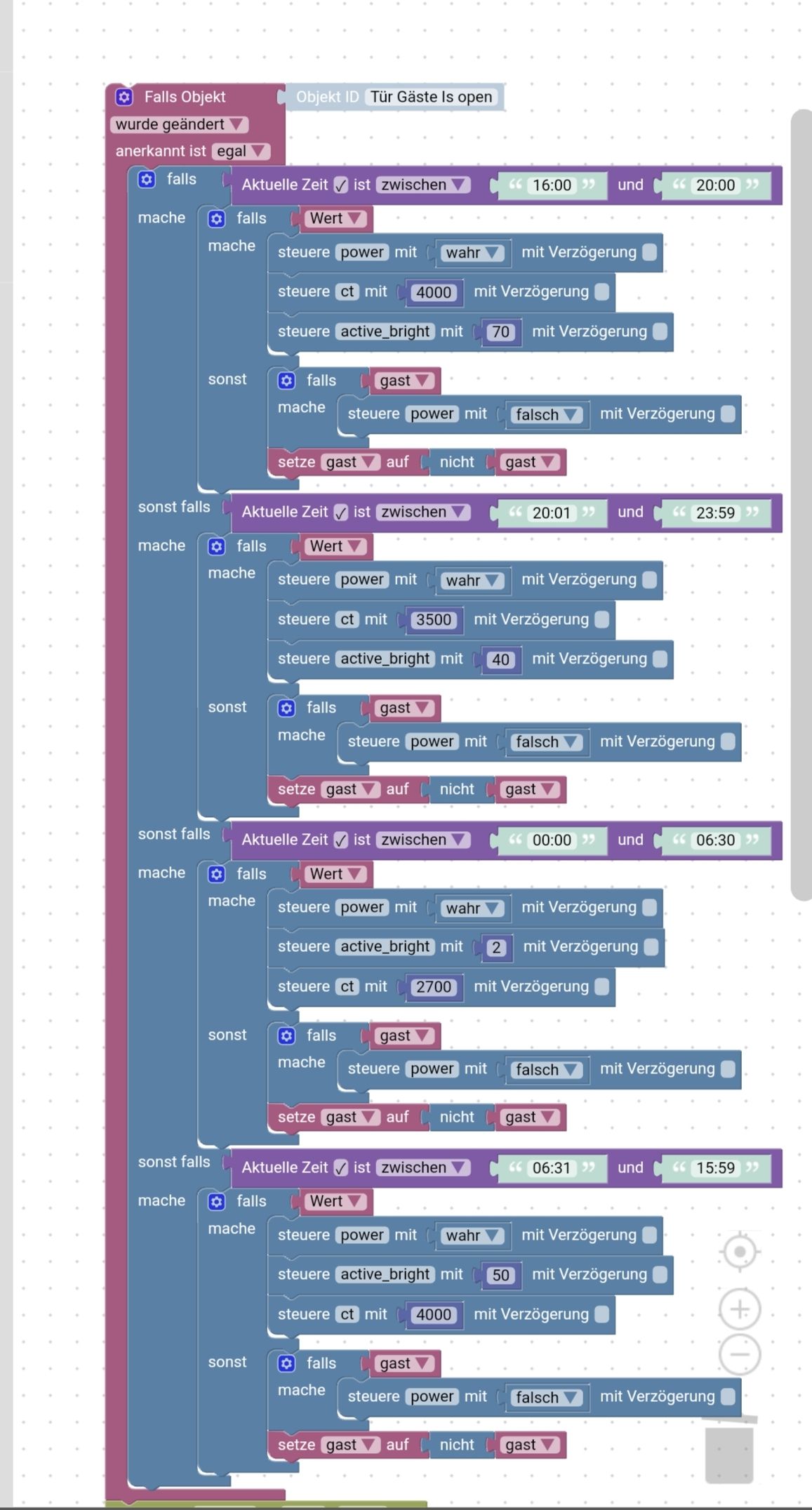

      Hallo, ich habe ein Problem bei der Einstellung für den Türkontakt. Die jetztige Einstellungen ist, dass das Licht beim öffnen an geht und beim Schließen anbleibt. Erst beim zweiten schließen geht es aus. Mein Sohn macht aber nicht die Tür zwischendurch zu und so bleibt das Licht nach dem schließen an. Gibt es noch eine zusätzliche Möglichkeit, dass nach dem ersten öffnen (Tür ist ca 20 sekunden geöffnet) und schließen dass Licht auch aus geht?

      • BBTown
        BBTown @Nico Adler last edited by
        @Nico-Adler
        Wenn es sich um ein Blockly handelt, dann solltest Du immer auch einen Screenshot vom Blockly beifügen, viele nutzen mobile Geräte die hier mitlesen, die können so nur bedingt unterstützen
        Zu deiner Aufgabenstellung.
        Ich befürchte das wirst Du nur mit einem Präsenzmelder sauber und für alle Anforderungen abgebildet bekommen.
        • Nico Adler
          Danke für die Anmerkung. Hier ist das Bild.
          • E
            el_malto @Nico Adler last edited by
            @Nico-Adler zeig mal das ganze Skript. Man weiß ja nicht wann "gast" oder "Wert" gesetzt wird.
            Du könntest dir deine letzten "Falls" bausteine ersparen in dem du wie vorher in den "Falls" Bausteinen auch "sonst falls" machst.
            Nico Adler 1 Reply Last reply Reply Quote 1
            • Nico Adler
              Nico Adler @el_malto last edited by
              @el_malto das ist das komplette für die Lichtsteuerung. Danach kommen Musikeinstellungen für den Echo dot
                @Nico-Adler was machen denn die "gast" Variablen.
                Also laut dem Skript tritt der Fall "sonst falls gast" doch nie ein.
                Ich verstehe die Verbindung von "Wert" und "gast" zu deinem Trigger nicht.

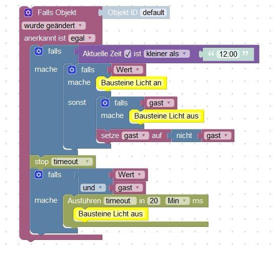

                • Nico Adler
                  @el_malto
                  Die Vorlage habe ich hier gefunden:
                  https://forum.iobroker.net/topic/20121/gelöst-frage-zu-blockly-lichtsteuerung-über-türkontakt
                  • Ralla66
                    Ralla66 Most Active last edited by Ralla66
                    @Nico-Adler
                    Dein Trigger -> Tür Gäste is open -< steht was in dem Datenpunkt bei Tür auf und Tür zu ?
                    Nico Adler 1 Reply Last reply Reply Quote 0
                    • Nico Adler
                      Nico Adler @Ralla66 last edited by
                      @Ralla66 true oder false. Oder was meinst du genau?
                      • Ralla66
                        @Nico-Adler
                        Wenn der Türkontakt auslöst wird was in den Datenpunkt geschrieben.
                        True bei Tür auf, false bei Tür zu oder immer nur true.
                        • Nico Adler
                          @Ralla66 ja so richtig. Also beim öffnen steht true da und wenn die Tür zu ist seht false drin

                              • Ralla66
                                @Nico-Adler
                                dann mit aktueller Zeit vergleichen oder mit Timeout arbeiten,
                                Timeout nach x Zeit,
                                https://www.smarthome-tricks.de/software-iobroker/blockly-timeouts/
                                Timeout 20 Sekunden,
                                setze Variable Tür war länger auf 1
                                wenn Variable Tür war länger auf = 1 und Türkontakt ist zu schalte Licht aus.
                                setze Variable Tür war länger auf 0
