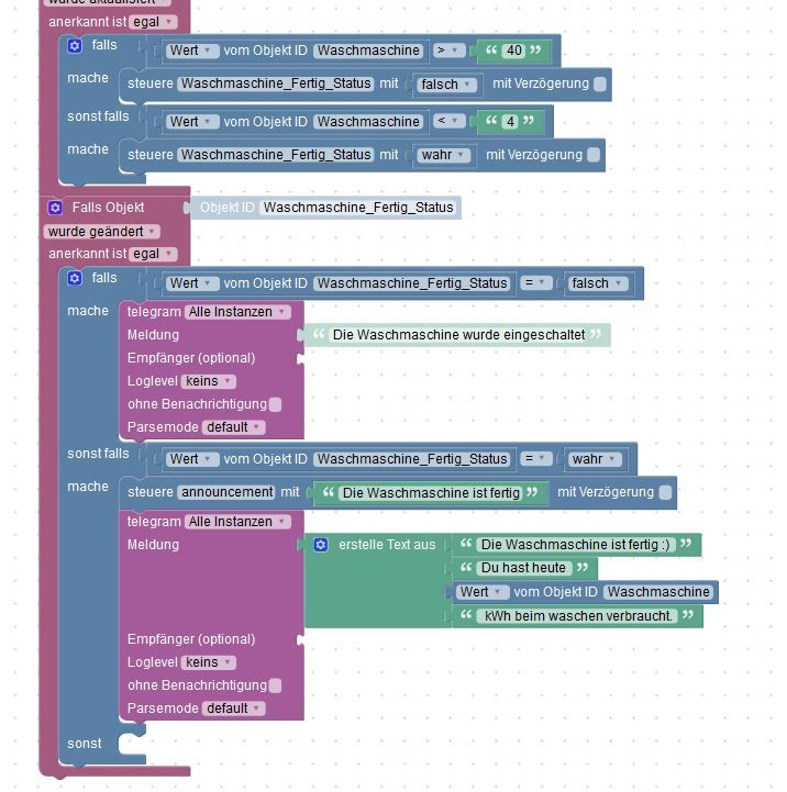

      ich hoffe ihr könnt mir helfen. Ich habe folgenden Script für Waschmaschine und Trocker seit Monaten am laufen:
      Jetzt wieder letzte Teil, also announcement im Abstand von ca 60 Sekunden wiederholt (also die Anage auf dem Echo Device)
      Die Nachricht das die Waschmaschine fertig ist bekomme ich hingegen nur einmal per telegramm (was auch richtig ist)
      Warum wird der announcement Teil ein zweites mal an den Echo geliefert?

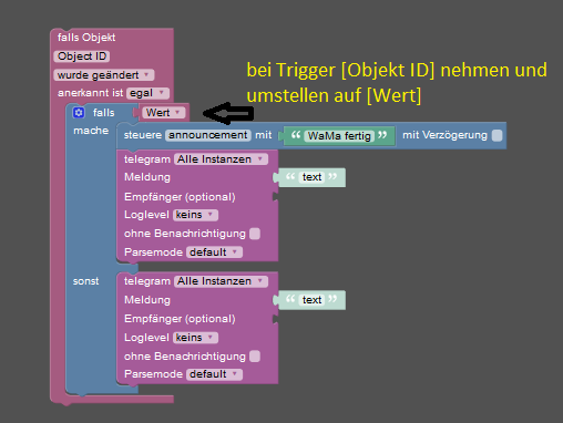

        bau mal der Trigger Waschmaschine_Fertig_Status so um:
        starte auch mal den Alexaadapter neu oder besser mal den kompletten iobroker.

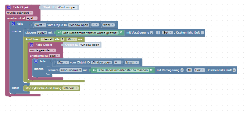

          könnt ihr mir hier bitte auch mal einen Tipp geben? Es funktioniert, aber auch bei mir wiederholt sich die alte. wie auch bei TS. Ich gebe auch zu, als blutiger Anfänger habe ich auch einfach etwas zusammengezimmert. Bin auch für Verbesserungsvorschläge offen.
          @dslraser danke für den Hinweis, hab es mal geändert
          Vielen Dank für die Hilfe

            stelle mal einen Screenshot mit rein, nicht Jeder wird Dein Blockly importieren.
