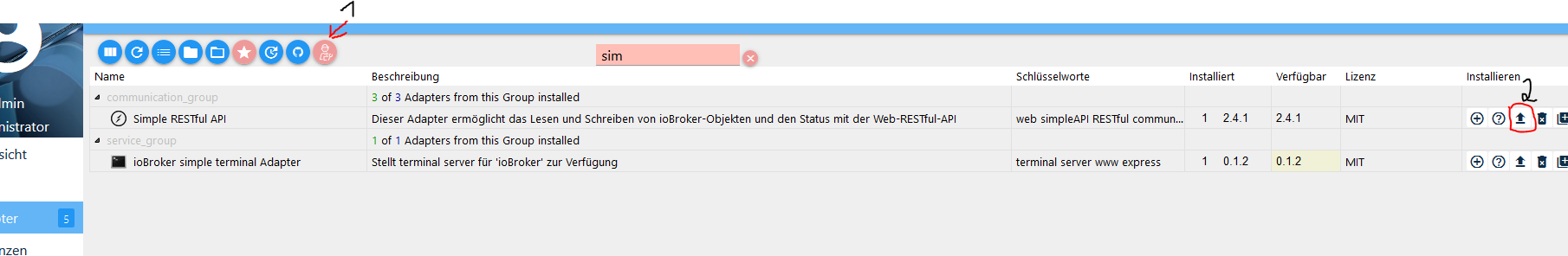

        @tom_33 Adapter upload machen, dafür auf Experten-Modus schalten, siehe Screen

          @crunchip hi!
          ist das normal? sobald ich den upload mache, kommt die warnung. ob sie zukunftig auftaucht, muss ich beobachten. hoffentlich hilfts.
          danke!!
