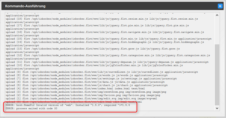

    4. [Gelöst] Probleme bei update VIS & Flot, Invalid version of "web"
    • Dutchman
      Nach einigen such Aktionen konnte ich nichts vergleichbares finden darum dan doch einen neuen thread.
      Ich hab mein JS-controller auf stand 0.11.3 per terminal geupdated mit "iobroker upgrade self".
      Danach wollte ich auch alle adapter machen mit iobroker upgrade, leider geht das schief bei FLOT und VIS.
      Melding:
      ***@***:/opt/iobroker$ sudo iobroker upgrade flot
      Web ist laut console und admin auf neusten stand mit Version 1.5.3, auf git sehe ich aber bereits 1.7.0 ?
      Wen ich den nur web updaten wil kommt:
      ***@***:/opt/iobroker$ sudo iobroker upgrade web
      Invalid version of js-controler. Required >=0.12.0
      habe ich da irgendwo was verpasst ? Controller sollte doch mit dem update commando auf neuesten stand sein dan erwarte ich keine Probleme bei den anderen Adaptern ?

          Hat leider nicht gebracht, Repro umgeschaltet auf online und dan:
          ***@***:/opt/iobroker$ sudo npm cache clean
          ***@***:/opt/iobroker$ sudo iobroker upgrade vis
          ***@***:/opt/iobroker$ sudo iobroker upgrade self
          Host    "***"         is up to date.

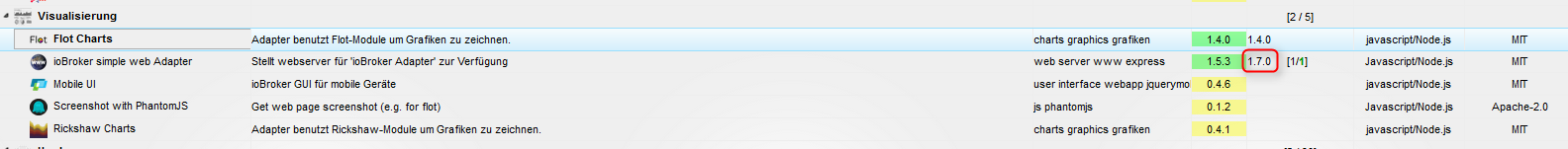

              Ich habe exakt das gleiche Problem, flot lässt sich nicht updaten.
              Die Lösungsvorschläge helfen leider nicht.

                                    habe da ein ähnliches Problem. Kann allerdings keine Instanz von Flot 1.4.0 installieren, obwohl web 1.7.0 installiert ist.
                                    Jemand eine Idee?
                                    Neben dem js-controller 0.12.2 sind noch admin 1.6.1, socket.io 1.7.0 und simpleAPI 1.3.0 installiert.

                                            Hab gerade aber noch ein kleines kosmetisches Problem festgestellt.
                                            Flot zeigt weiterhin die Version 1.3.0 an, obwohl es wegen der Bars wohl die Version 1.4.0 sein dürfte.
