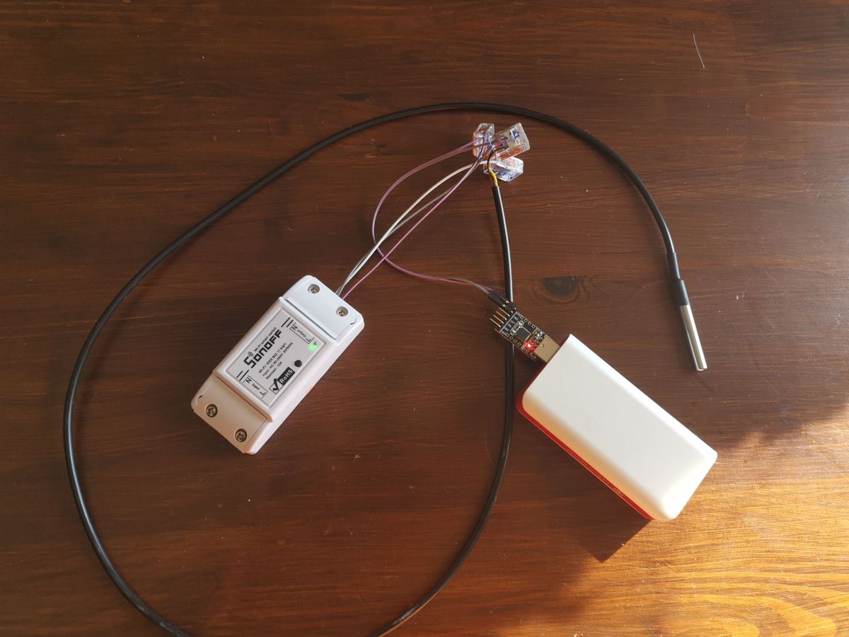

      @peterfido hi, ich habe mir heute mal ein Poolthermometer aus Komponenten zusammen gebastelt welche ich sowieso noch rumliegen hätte. Habe einen Sonoff genommen und den über einen CP2102 mit einer powerbank mit Strom versorgt. Werde das ganze noch in eine Ip66 Hülle einbauen. Gibt es dazu sicherheittechnische Bedenken? Die Powerbank gibt 5 volt ausIMG_20200806_092508.jpg

        @vikk88 Deine Lösung gefällt mir gut! Wie hast du den Sensor an den Sonoff (Basic nicht TH ?) angeschloßen, gibt es da was zu beachten oder eine Anleitung?
        Kannst du schon sagen wie lange du mit der Powerbank aus kommst?

            @Xsev hi, also den Sensor schließt man an ground, 3,3 volt und gpio 14 an. In die Tasmota Konsole musst du noch setoption74 1 eingeben damit du keinen pullup Widerstand zwischen löten musst. In den Geräteeinstellungen bei gpio14 noch den sensor auswählen und dann geht es.
            Die Powerbank hat 4400mah und das ist das Problem. Die hält maximal 5 Tage. Es gibt bei tasmota noch einen deep sleep Modus aber dafür muss man den gpio16 und rst verbinden und das habe ich beim basic noch nicht hinbekommen. Ich werde es wohl mit einem wemos d1 mini probieren aber den habe ich noch nicht.
