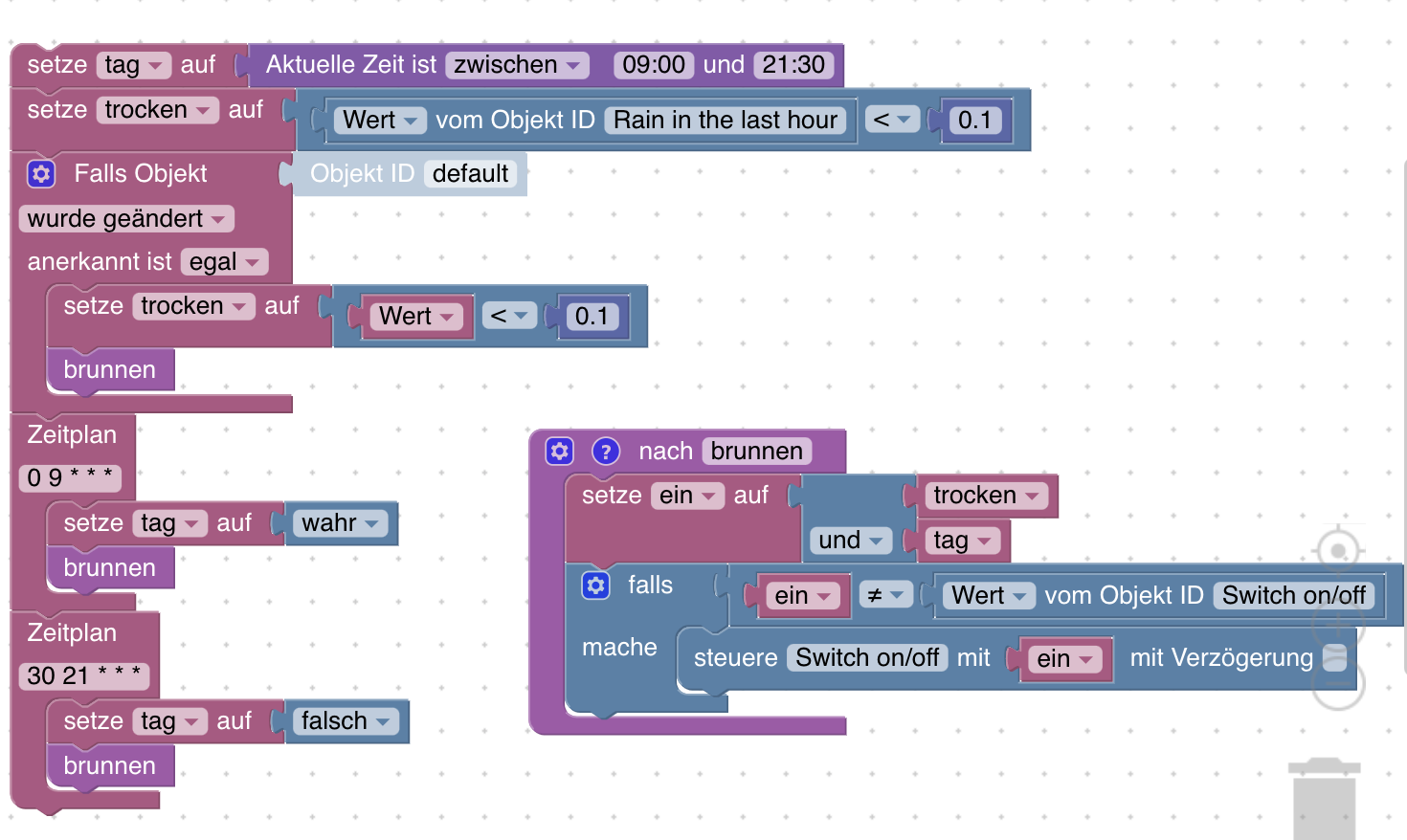

      Hallo Ihr Lieben, helft mir bitte bei meinen Blocky für Regensteuerung Brunnen der nur in einer bestimmten Zeit (wenn Brunnen an ist) laufen soll.
      Brunnen an 0900 und aus 2130 wird separat gesteuert.
      Draussen regnet es gerade, der Regenmengen Wert wird angezeigt aber Brunnen schaltet nicht aus 😞

        @kkickingereder ein Trigger ist niemals innerhalb eines Scriptes, sondern immer das äußerste, auslösende Element.
        Es gibt viele hervorragende Einführungsvideos auf YouTube zu blockly in Verbindung mit ioBroker

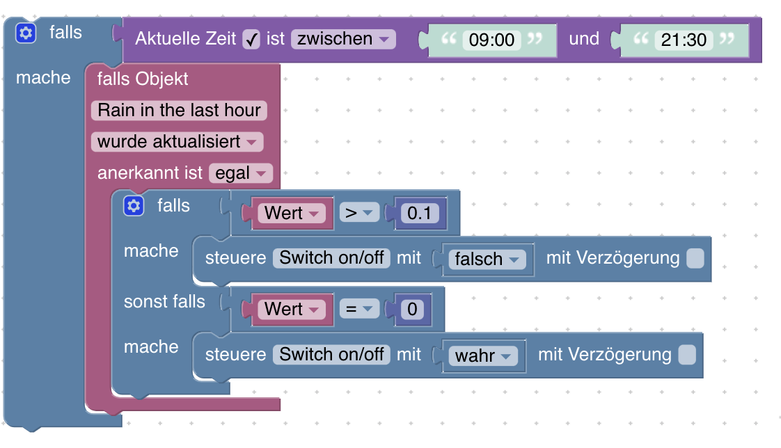

                paul53 @kkickingereder last edited by paul53
                @kkickingereder sagte:
                Regen sollt ja der Trigger sein
                Ein Trigger genügt nicht, da dann nicht eingeschaltet wird, wenn es um 9:00 Uhr trocken ist, und auch nicht um 21:30 ausgeschaltet wird. Vorschlag:

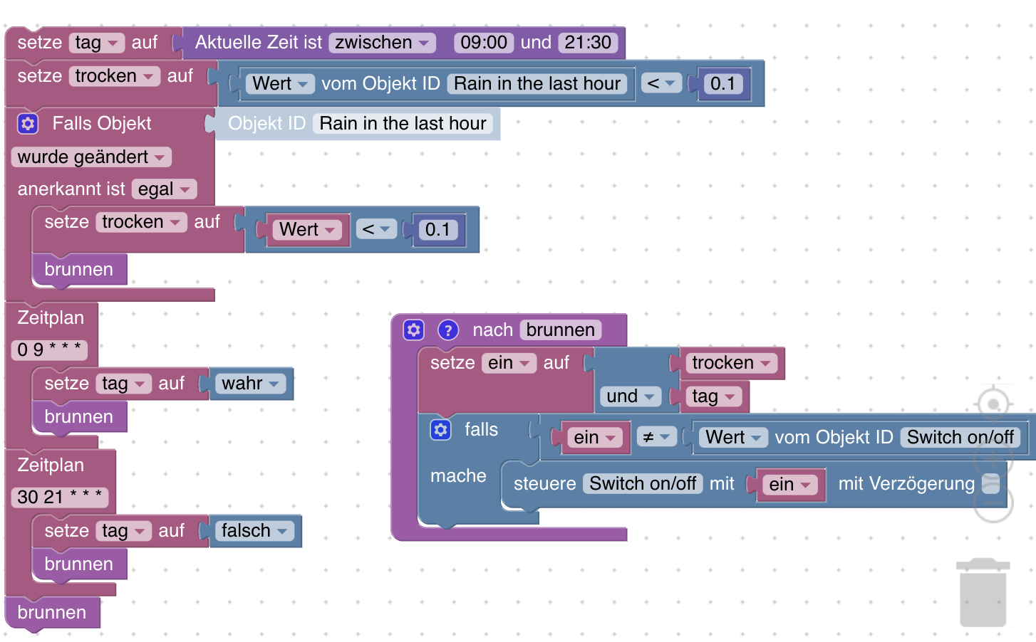

                      @paul53 , @guergen @BBTown
                      Vielen Dank für eure Hilfe,
                      hab den Vorschlag von @paul53 nachgebaut und seeeehr viel gelernt dabei.
                      Glaubt ihr es funktioniert so?
                      Bei der Brunnen Funktion ist das Objekt der Schalter und Trocken Objekt der Regenwert, oder?
                        @kkickingereder sagte in Zeitliche Regensteuerung Brunnen:
                        Es fehlen die Zuweisung der ID von "Rain in the last hour" zum Trigger und der Aufruf der Funktion brunnen() bei Script-Start (s. Vorschlag ganz unten).
                        Wert ist aus den Blöcken "Trigger" ?
                        trocken ist eine Variable, die wahr ist, wenn die Regenmenge in der letzten Stunde < 0,1 ist.

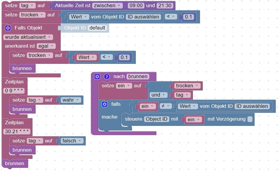

                          @paul53 tausend DANK
                          Hätt echt besser Informatik statt BWL studieren sollen 😖
