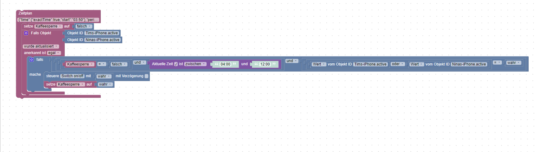

      ich steuere über ein Skript meine Kaffeemaschine, dass sie morgens, wenn ich aufstehe, angeht und aufheizt.
      Ich hatte jetzt ein paar Mal das Problem, dass der Script Adapter sich Nachts neugestartet hat, warum auch immer.

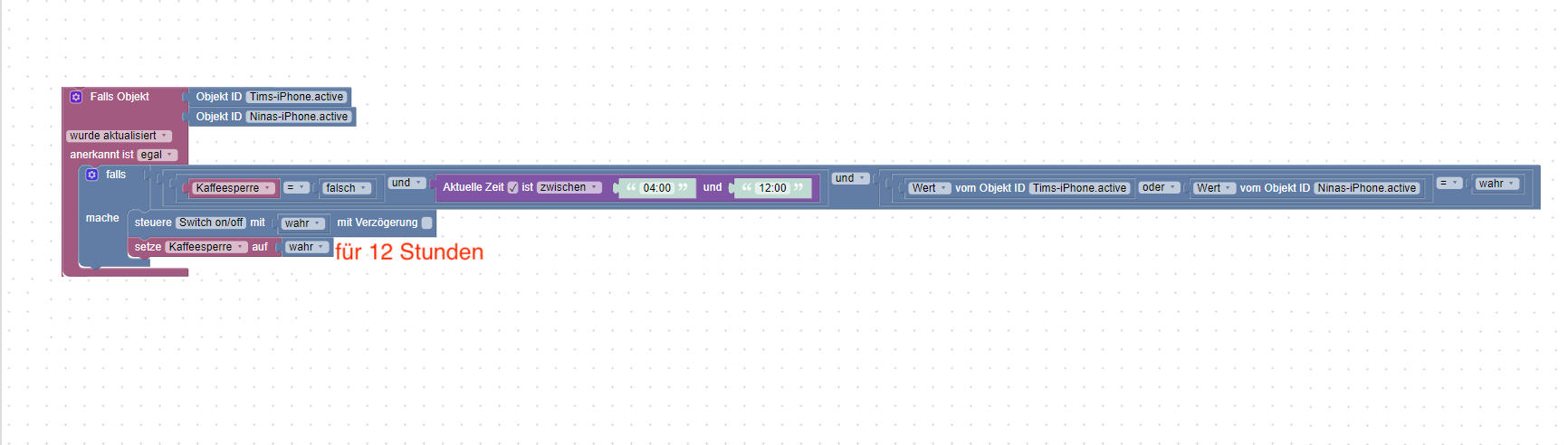

      Ist es möglich einfach nach der Skriptausführung "Kaffeesperre" für z.B. 12 Stunden auf "true" zu setzen, um sich das Zurücksetzen der "Kaffeesperre" Nachts zu sparen?
      Quasi so:
        Homoran Global Moderator Administrators @ionar last edited by
        @ionar Das Problem ist, dass bei einem Neustart der Instanz die gesetzten Variablen weg sind.
        • I
          ionar @Homoran last edited by
          @Homoran Gibt es eine Möglichkeit das Ganze anders umzusetzen?
            paul53 @ionar last edited by
            @ionar sagte:
            Wenn die Kaffeemaschine durch einen Trigger gestartet wird, passiert bei einem Neustart nichts.
