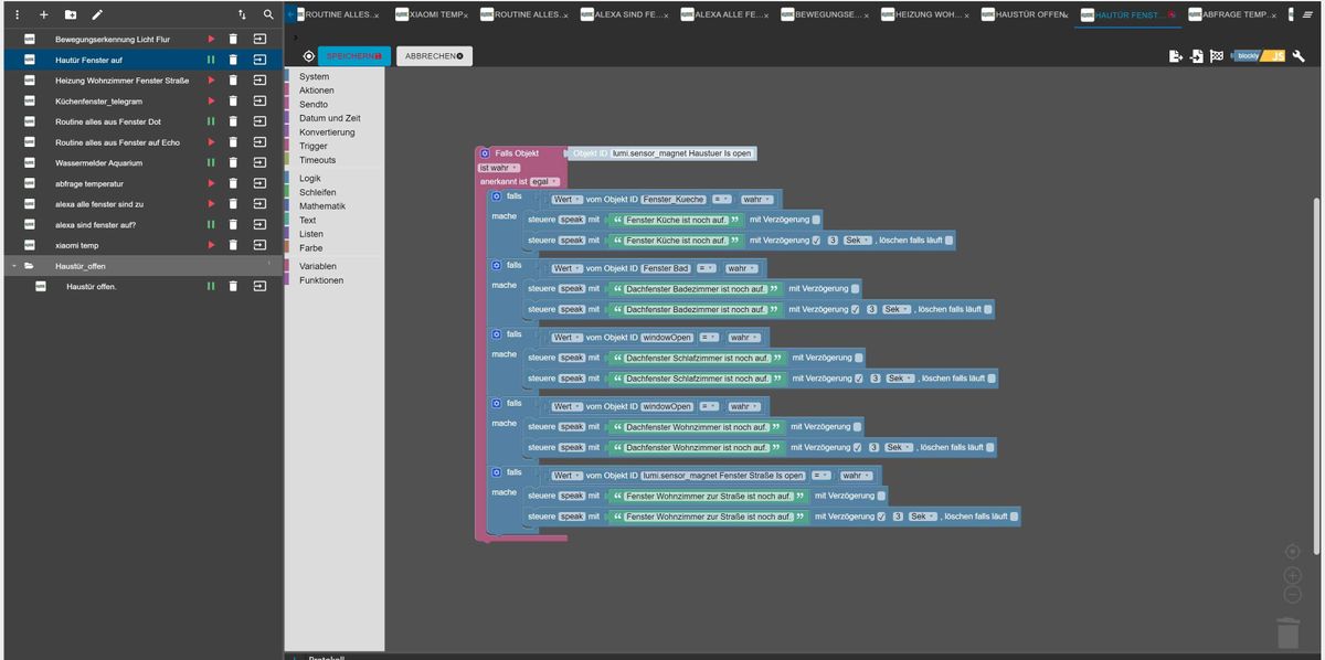

      Hallo, ich stehe mal wieder auf dem Schlauch. Habe ein Skript laufen, was mir sagt welches Fenster noch auf ist wenn die Haustür geöffnet wird.
      So weit so gut, da wir mit offenem Fenster schlafen und meine Freundin sehr früh das Haus verlässt während ich noch schlafe ist das sehr nervig wenn Alexa rumschreit dass noch ein Fenster auf ist.
      Wie kann ich das im Skript am einfachsten realisieren dass Alexa nur in einem bestimmten Zeitfenster bescheid gibt ob noch ein Fenster auf ist?

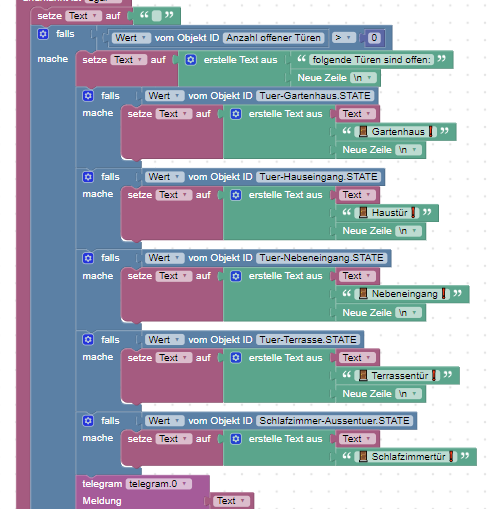

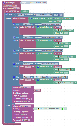

                ich glaube @Dr-Bakterius könnte so etwas in der Art gemeint haben.
                Die Ansage "Text" enthällt dann gesammelt alle offenen Kontakte (bei mir eben nur als eine Telegram-Nachricht anstelle einer Ansage über Alexa - und ich frage Türen anstelle von Fenstern ab).
                Ich habe keine Alexa-Ansagen, aber ich glaube Du must jeden Text mit einem Komma abschließen, damit das sauber angesagt wird (und die von mir verwendeten Zeilenvorschübe ```/n`` und grafischen Symbole kommen bei dir nicht zur Verwendung).
                Aber die Feinheiten kennen einge Nutzer von Alexa-Ansagen bestimmt besser als ich
