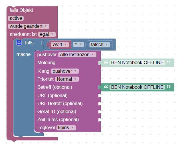

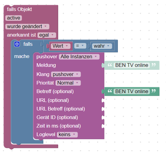

      Hallo, ich habe ein kleines Blocky um den Online und Offline Status von Endgeräten zu prüfen. Den Wert hole ich mir vom Adapter "tr-064.0". Zu gewissen Zeiten bekomme ich einen schnellen Wechsel von Online und Oflline Status gemeldet. Wie kann ich das verhindern? Ich habe mir gedacht, vllt eine Abfrageverzögerung einzubauen, dass nur alle 30 Sekunden die Abfrage stattfindet. Oder gibt es eine bessere Lösung für mein vorhaben??

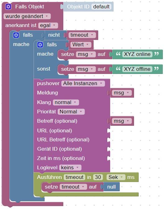

        paul53 @TG70 last edited by
        @TG70 sagte:
        Blocky um den Online und Offline Status von Endgeräten zu prüfen... nur alle 30 Sekunden die Abfrage stattfindet.
        Immer nur einen Trigger pro Datenpunkt verwenden.
                @TG70 sagte:
                Blocky das True/False von dem Datenpunkt erkennt
                falls Wert prüft den Wert des Trigger-Datenpunktes und mache wird bei true, sonst wird bei false ausgeführt.
                @TG70 sagte in Online/Offline Status Endgeräte:
                Was wäre ansich die optimale Online/Offline Abfrage die zuverlässig und schnell ist ???
                Keine Ahnung, verwende solche Abfragen nicht. Das Script reagiert sofort auf die Änderung des Trigger-Datenpunktes und sperrt dann für 30 s (Entprellen).

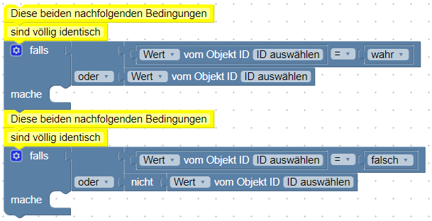

                      Javascript "erwartet" bei einer Frage dass ein true zurückkommt, daher musst Du nicht "ist wahr" hinterherfragen, das steckt bereits in der Frage selbst drinnen, daher kann man sich die Schreibweise leichter machen.
                      Es ist nur ungewohnt am Anfang, dass nicht "Object ist wahr" dort steht wie bei "Object ist falsch"
                        paul53 @BBTown last edited by
                        @BBTown sagte:
                        ... oder wie bei "nicht Wert von Objekt"

                            paul53 @BBTown last edited by paul53
                            @BBTown
                            Die Aussage "völlig identisch" trifft aber nur für Werte vom Typ "boolean" zu.
                            • BBTown
                              BBTown @paul53 last edited by
                              ja das ist wahr, ich war gefangen in der Annahme dass wir hier über boolsche Werte sprechen 😬
