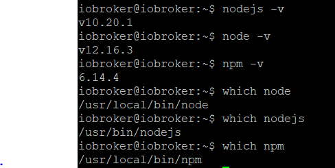

      Aktuell sieht es jetzt so aus:

        Thomas Braun Most Active @David16 last edited by Thomas Braun
        @David16
        apt policy nodejs
        grep -Erh ^deb /etc/apt/sources.list*
        lsb_release -a
              @David16
              Quick and dirty:
              sudo rm /usr/local/bin/node
              sudo rm /usr/local/bin/npm
              curl -sL https://deb.nodesource.com/setup_12.x | sudo -E bash -
              sudo apt-get update
              sudo apt-get install --reinstall nodejs
                  @David16
                  OK, jetzt schaust du nochmal nach den Versionen:
                  nodejs -v
                  node -v
                  npm -v
                  Und wenn du das ganze System noch aktualisieren willst:
                  sudo apt-get upgrade
                  Da stehen noch 73 updates in der Warteschlange.
                    ok, scheint aber noch etwas nicht zu passen:
                    iobroker@iobroker:~$ nodejs -v
                    v12.16.2
                    iobroker@iobroker:~$ node -v
                    -bash: /usr/local/bin/node: Datei oder Verzeichnis nicht gefunden
                    iobroker@iobroker:~$ npm -v
                    -bash: /usr/local/bin/npm: Datei oder Verzeichnis nicht gefunden
                      @David16 Log den user iobroker mal aus.
                      Oder besser: Starte das System mal neu.
                        Do einmal das System neu gestartet.
                        v12.16.2
                        v12.16.2
                        6.14.4
                          @David16 Jetzt sollte es sauber sein.
                          Mit
                          which nodejs
                          which node
                          which npm
                          nochmal nach dem Pfad schauen.

                            Und hier der Pfad:
                            iobroker@iobroker:~$ which nodejs
                            /usr/bin/nodejs
                            /usr/bin/node
                            iobroker@iobroker:~$ which npm
                            /usr/bin/npm
                              @David16
                              Also node ist jetzt sauber.
                              Ich würde das Paket 'linux-image-amd64' aber auch noch aktualieren an deiner Stelle:
                              sudo apt-get dist-upgrade
                              Danach nochmal rebooten.

                                    Hier das Ergebnis:
                                    iobroker@iobroker:~$ sudo apt update
                                    OK:1 http://security.debian.org/debian-security stretch/updates InRelease
                                    Ign:2 http://ftp.de.debian.org/debian stretch InRelease
                                    OK:3 http://ftp.de.debian.org/debian stretch-updates InRelease
                                    OK:4 http://ftp.de.debian.org/debian stretch Release
                                    OK:5 https://deb.nodesource.com/node_12.x stretch InRelease
                                    Paketlisten werden gelesen... Fertig
                                    Abhängigkeitsbaum wird aufgebaut.
                                    Statusinformationen werden eingelesen.... Fertig
                                    Alle Pakete sind aktuell.
                                    iobroker@iobroker:~$ sudo apt dist-uprade
                                    E: Ungültige Operation dist-uprade
                                    D Thomas Braun 2 Replies Last reply Reply Quote 0
                                      David16 @David16 last edited by
                                      iobroker@iobroker:~$ sudo apt dist-upgrade
                                      Paketaktualisierung (Upgrade) wird berechnet... Fertig
                                      0 aktualisiert, 0 neu installiert, 0 zu entfernen und 0 nicht aktualisiert.
                                        @David16 Vertippt...
                                        Und noch ein Hinweis, weil ich das gerade im anderen Thread bei dir gesehen habe: Melde dich NIE als root an. Unter Debian macht man stattdessen von 'sudo' gebrauch.
                                        Dein System ist jedenfalls jetzt uptodate.
