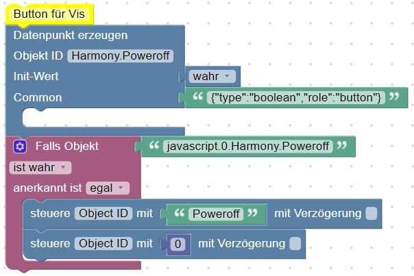

      habe schon einiges gesucht, und leider nichts gefunden um mein kleines Problem in den Griff zu kriegen.
      Im Zuge der Steuerung mit der Logitech Harmony, gibt es keine Aktivität für "alles aus".
      Es sind zwei Harmony-Datenpunkte zu setzen:
      currentActivity auf Poweroff
      currentStatus auf 0
      Das funktioniert auch in Blockly einwandfrei und das Script läßt sich mit einem Button in Vis auch starten.
      Das Problem ist, daß das Script nach der Ausführung am Laufen bleibt und dann beim nächsten Mal nicht funktioniert.
      Kann ich das Script nach dem Ausführen irgendwie stoppen? Gibt es die Möglichkeit mit einem Vis Button 2 Aktivitäten auszuführen?
      Wie stelle ich es am besten an die folgenden 2 Zeilen mit einem Button 1x auszuführen:
      setState("harmony.0.Harmony.activities.currentActivity"/activity:currentActivity/, 'Poweroff');
      setState("harmony.0.Harmony.activities.currentStatus"/activity:currentStatus/, 0);
      Vielen Dank für eure Hilfe

        paul53 @tritor last edited by
        @tritor sagte:
        Mit einem eigenen Datenpunkt für den Vis-Button:
