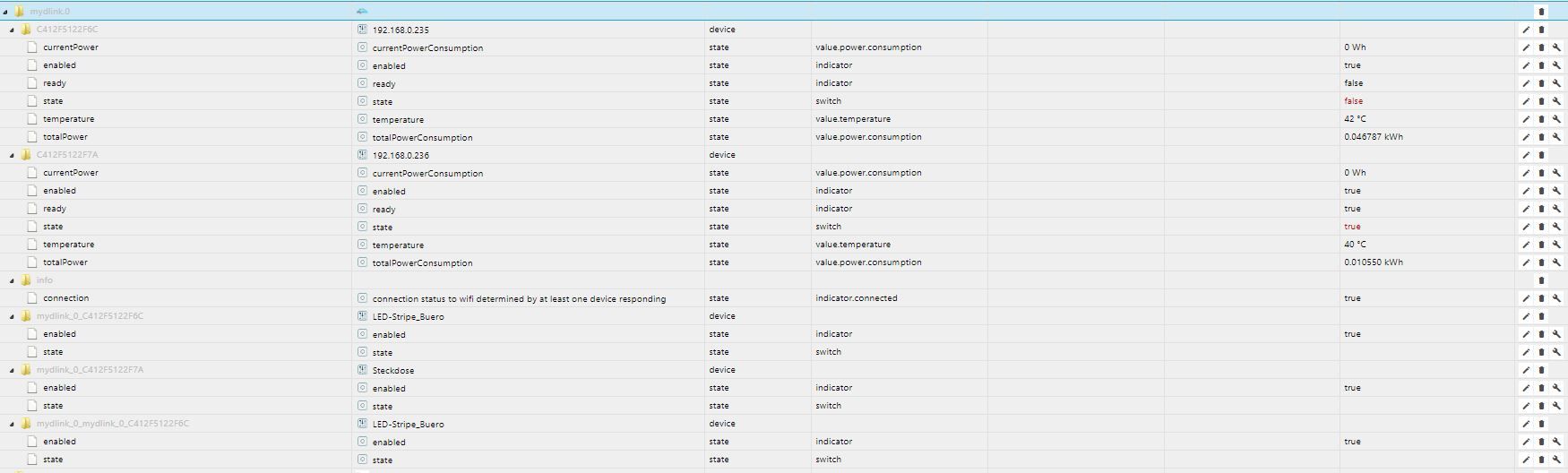

                      stimmt das?
                      Garfonso 1 Reply Last reply Reply Quote 0
                      • Garfonso
                        Garfonso Developer @muckel last edited by
                        @muckel
                        Ne, da muss irgendwo was schief gelaufen sein... die Dinger mit "mydlink_0_" sind Quatsch... grübel hast du die Autodetection genutzt? Oder über IP hinzugefügt / manuell?
                        Ok, ich sehe, warum das passieren könnte... warum passiert das bei dir und bei mir nicht? grübel
                          muckel @Garfonso last edited by
                          @Garfonso sagte in Test Adapater mydlink v1.0.x:
                          @muckel

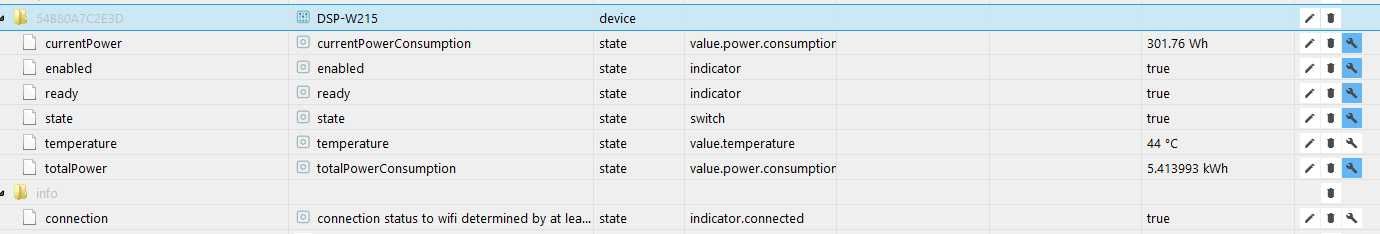

                                Guten Morgen Alle, ich weiss jetzt nicht, ob ich da irgendwo was verbogen habe, aber seit dem Update auf die 1.0.5 kann ich jetzt die Dose nicht mehr schalten, ich stelle mal den log rein:
                                mydlink.0	2020-05-02 10:29:28.447	debug	(8253) state mydlink.0.54B80A7C2E3D.state changed: true (ack = true)
                                mydlink.0	2020-05-02 10:29:28.443	silly	(8253) States user redis pmessage mydlink.0.54B80A7C2E3D.state/mydlink.0.54B80A7C2E3D.state:{"val":"true","ack":true,"ts":1588408168437,"q":0,"from":"system.adapter.mydlink.0","lc":1588408168437}
                                mydlink.0	2020-05-02 10:29:28.100	debug	(8253) state mydlink.0.54B80A7C2E3D.state changed: false (ack = false)
                                mydlink.0	2020-05-02 10:29:28.096	silly	(8253) States user redis pmessage mydlink.0.54B80A7C2E3D.state/mydlink.0.54B80A7C2E3D.state:{"val":false,"ack":false,"ts":1588408168090,"q":0,"from":"system.adapter.web.0","user":"system.user.admin","
                                und hier ein Screenshot vom Objektordner
                                @Garfonso , hast du eine Idee wo der Fehler liegen könnte?
                                Edit: bin jetzt zurück auf die 1.0.4 gegangen, aber da geht es jetzt auch nicht, also an dem Update liegt es nicht. Eine Sonoff im gleichen Raum funktioniert aber ohne Probleme.
                                M Garfonso 2 Replies Last reply Reply Quote 0
