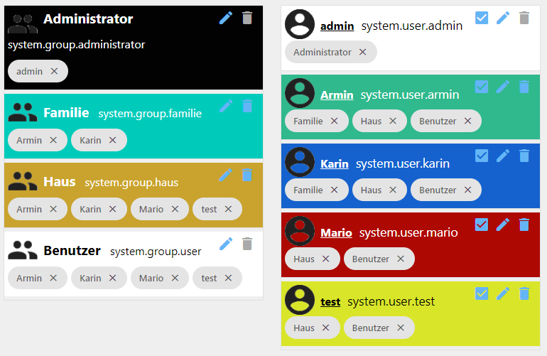

      Bentzer: Es gibt zwei User. Den admin und User B. Außerdem gibt es zwei Gruppen. Die Admingruppe und die Usergruppe (oder eine Gruppe X, egal). User B ist nur der Usergruppe zugeordnet.

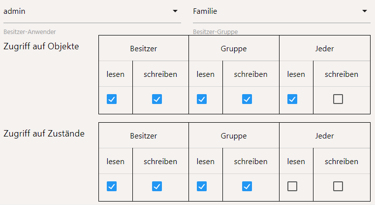

      Objekte: Es gibt einen Status S. Dieser hat bei der Zugriffskontrolle den admin als Besitzer und die Usergruppe als Gruppe. Der Zugriff auf das Objekt und den Status ist für Besitzer und Gruppe auf Lesen und Schreiben eingestellt. Bei Jeder ist nur das Lesen auf das Objekt erlaubt.

            Ok, hier die Benutzer + Gruppen und die Zugriffseinstellung des Status/Objekts als Screenshots:

            Stelle ich als Besitzer des Status Armin ein, funktioniert es. Erlaube ich beim Zugriff von Jeder auf den Status auch das Lesen, funktioniert es auch. Nur mit der Gruppe will es nicht gehen.
