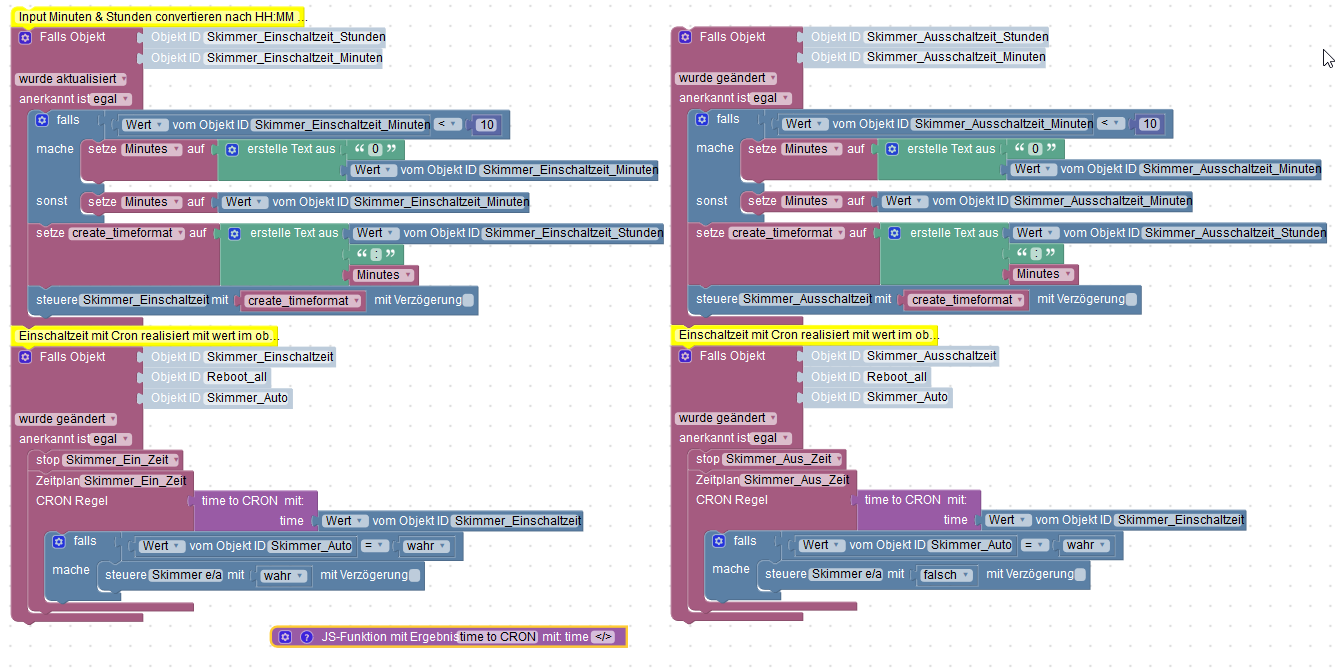

      ich habe folgendes Problem:
      Ich habe über Blockly einige Zeitfuntkionen ( Zeitschaltuhren ) etc. am laufen. Wenn ich iobroker neustarten muss, nach backup bzw. update oder ähnlichem starten meine Scripte nicht neu. Ich müsste immer die Zeiten Verändern damit es neu getriggert wird. gibt es eine Idee wie ich das machen könnte?
      Gibt es da irgendeine Möglichkeit das bei iobroker start die Zeitprogramme neu laden kann?
      Danke für eure Hilfe
      Gruß Thomas
      BlocklyJavascriptTypeScript

        BBTown @thomasSC last edited by BBTown
        @thomasSC

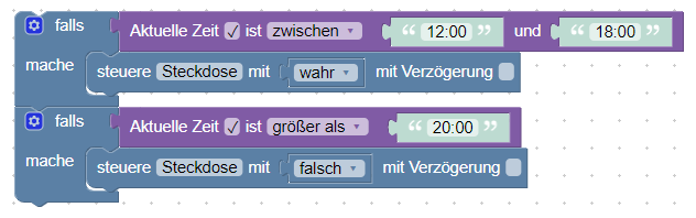

        Du könntest Dir ein Script ohne Trigger bauen, welches somit bei einem Start des javascript Adapters ausgeführt wird.
        In diesem Script setzt Du dann für jede Anforderung bspw.
        "Wenn Zeit zwischen a und b dann setze Schalter auf x, sonst auf y"
          wie würde denn sowas aussehen?
          Kannst mir grad nicht vorstellen irgendwie
          • BBTown
            @thomasSC
            zum Beispiel so ...
            Du kannst auch mit "sonst-falls" erweitern
            Für jeden gewünschten Zustand nach Neustart kannst Du auch weitere Blöcke anfügen.
            Dieses Script wird immer nur 1 x beim Start des Javascript Adapters durchgeführt, dafür allerdings bei jedem Neustart.
              Super Danke! Das werde ich einbauen.
