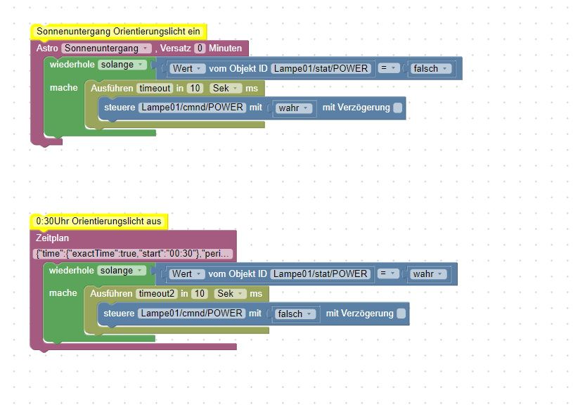

      würde gerne einen Sonoff über Blockly schalten, was aber leider nicht funktioniert.
      habe die Zeit für Orientierungslicht aus, mal auf 12:30Uhr gestellt und den Log auf Debug gepostet.
      Jemand eine Idee?

        paul53 @tilly last edited by
        @tilly sagte:
        Jemand eine Idee?
        Der Block "wiederhole solange" erzeugt eine Endlosschleife !
          Warum Endlosschleife, doch nur solange bis die Lampe off bzw. on ist?

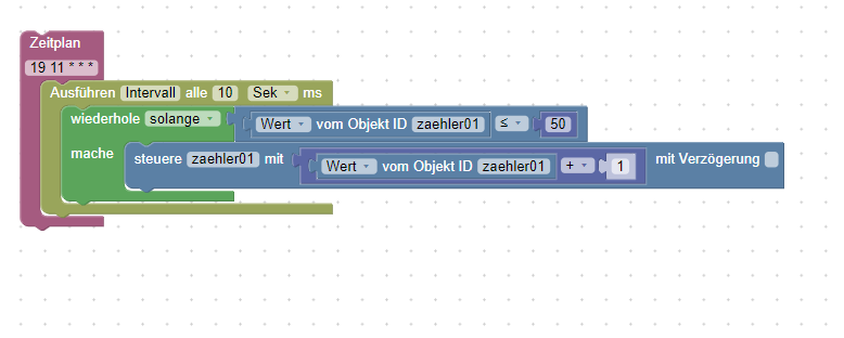

          So geht´s auch nicht. Diesmal mit einem Zähler zum testen.
            @tilly sagte:
            Das ist für die Geschwindigkeit, mit der neue Timeouts erzeugt werden, praktisch endlos.

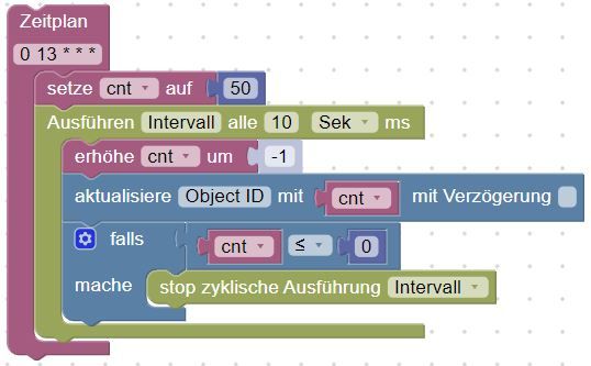

            Intervalle verwendet man so (hier mit Count down):
            789
            334
