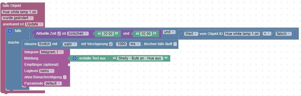

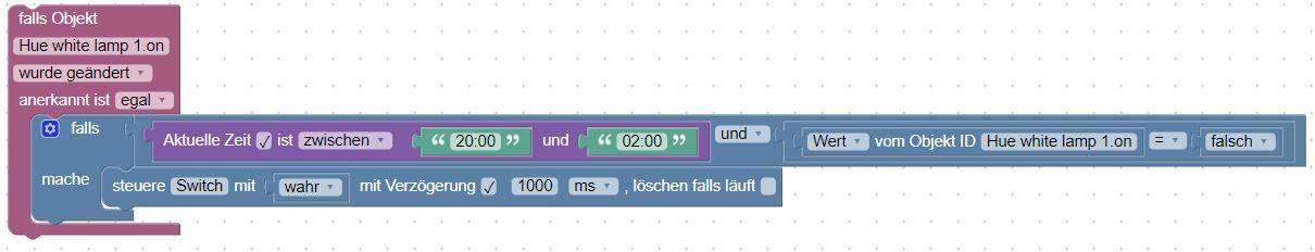

      Moin zusammen,
      Lösung: Skript Beispiel
      Für die die sich auch im Weg stehen oder einfach genau den Anwendungsfalls nachbauen wollen so sieht mein Skript aus ->
      Kurz: Wenn Lampe 1 (Hue) wird ausgeschaltet - zwischen 20:00 - 02:00 Uhr - dann schalte Lampe 2 (shelly) ein
      ich versuche gerade via Blockly in der Zeit zwischen 20:00 - 02:00 Uhr nachdem ich eine Lampe ausgeschaltet habe eine andere zu starten - doch ... es hat nicht geklappt - jetzt habe ich das Skript umgebaut - ist das so korrekt?
      Die Nachricht dient derzeit lediglich zur Kontrolle und soll entfernt werden wenn alles läuft.
      dslraser BBTown 2 Replies Last reply Reply Quote 0

        @LarsHH
        kein Trigger ? Ohne Trigger wird das Blockly nur einmalig beim start ausgeführt.
        LarsHH 2 Replies Last reply Reply Quote 0

                LarsHH @dslraser last edited by

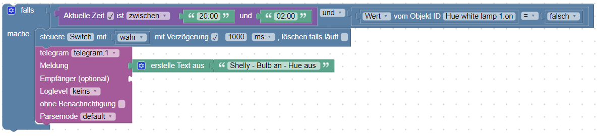

                @dslraser sagte in Aktuelle Zeit zwischen + State einer Lampe:
                @LarsHH
                Einmalig würde mir völlig reichen - nur wenn ich die HUE Lampe in dieser Zeit ausschalte soll die LED im anderen Zimmer einmalig eingeschaltet werden
                J dslraser 3 Replies Last reply Reply Quote 0

                    einmalig ist aber auch nur in dem Augenblick wenn Du das Script startest und dann nie wieder
                      @LarsHH
                      Aber würde das Skript ohne Trigger nicht immer (zwischen 20-2 Uhr) die LED anschalten wenn meine HUE aus ist?

                        Dann nimm noch einen Cron als Trigger. Im Moment startest Du Dein Blockly und das macht dann was da drinn steht und dann nie wieder was.
                        LarsHH 1 Reply Last reply Reply Quote 0
                          Nein
                            Und wie kann ich den Trigger (Cron) so nutzen das dieser nur in der Zeit von bis läuft oder verstehe ich dich falsch?

                              @LarsHH sagte in Aktuelle Zeit zwischen + State einer Lampe:
                              Dann kannst Du auch die HUE Lampe als Trigger nehmen.

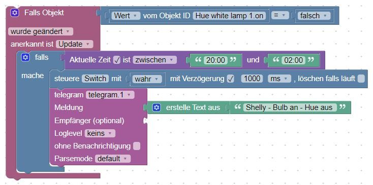

                                Also so? ->
                                • dslraser
                                  dslraser Forum Testing Most Active @LarsHH last edited by dslraser
                                  @LarsHH
                                  nein, das falls kann alles so bleiben wie Du es vorher hattest, nur da aussen drum herum den Trigger und dann am Besten in den Trigger rein klicken und Deine Lampe auswählen. Das mit dem "einmalig" passt dann nur noch nicht.
                                      @LarsHH
                                      anerkannt auf ist egal.
                                      So wie es jetzt ist geht es erstmal "Grundsätzlich", aber eben nicht nur einmal. Das heißt, wenn Deine Bidingen zutreffen wird das immer ausgeführt. Wenn Deine LED in der definierten Zeit wirklich nur einmal angeschaltet werden darf, dann müsste noch ein Zähler mit rein, der dann auch wieder zurück gesetzt werden muss.
                                      (ich bin im Moment nur am Handy)
                                      Zum testen kannst Du ja die Zeiten ändern

                                        @dslraser
                                        Danke - dann schone mal Deinen Nacken und leg das Handy weg 😉
                                        Ich teste das heute Abend wenn ich zu Hause bin (bin via VPN verbunden und hab's geändert).

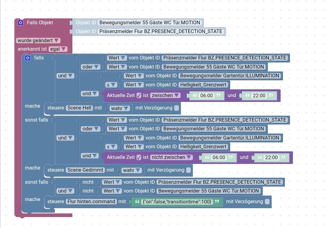

                                          @LarsHH
                                          ob man Textfelder bei den Zeiten braucht kann ich gerade nicht sagen, ich mache das immer ohne. Hier mal so ein Beispiel.
                                          (zwei Bewegungsmelder als Trigger)
                                          BBTown dslraser 2 Replies Last reply Reply Quote 0

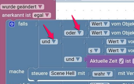

                                            BBTown @dslraser last edited by
                                            @dslraser
                                            "Großmutter", was hast Du denn für große "Pfeil" Symbole?? 🤔
                                            Bei mir sehen die so aus :
                                            dslraser crunchip 2 Replies Last reply Reply Quote 0
