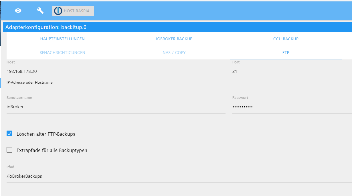

    4. Adapter Backitup kopiert nicht auf FTP
    UNSOLVED Adapter Backitup kopiert nicht auf FTP
    • simatec
      simatec Developer Most Active @TepMan last edited by
      @TepMan
      OK ... wenn Backitup durchlaufen würde, müsste exit 0 stehen.
      Wie sieht der Log aus, wenn du per nfs auf dein NAS ablegst?
      FTP wird garnicht mehr ausgeführt bei dir.

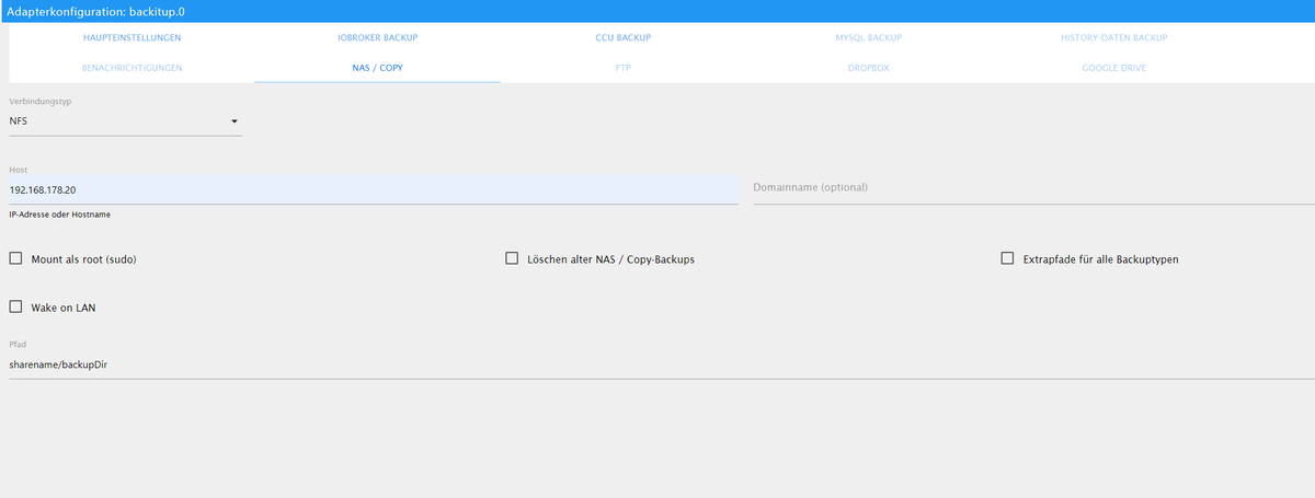

      • TepMan
        Bei NFS kann ich keinen User mehr konfigurieren:
        Habe es dann per CIFS versucht, da kann er conntecten:

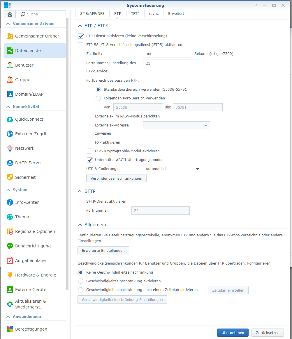

                            Ok, dann habe ich das Konzept jetzt glaube ich verstanden. Die remoten Verzeichnisse werden jeweils dauerhaft gemounted und es wird beim Backup überprüft, ob die da sind, richtig? Dann hatte ich die Probleme wahrscheinlich durch das dauernde hin- und herschalten.
                            Das mit den Rechten für FTP habe ich aber nicht verstanden. Ich kann per FTP-Client mit dem User ohne Probleme auf das FTP-Verzeichnis zugreifen und Datein lesen und schreiben, welche Rechte fehlen denn da noch oder sind nicht richtig. Also auf dem NAS sind definitiv die Rechte vorhanden.
                            Und bleibt noch das Problem, das der Backup-Prozess nicht richtig abgeschlossen wird. Kann das mit dem Rechte-Problem zusammenhängen? Kann man das noch irgendwie herausfinden? Ich kann auch gern eine Version mit mehr Debug-Ausgaben installieren, bräuchte nur eine Git-URL zum Installieren.
