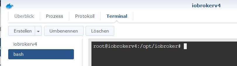

                                @Thomas-Braun sagte in iobroker Probleme beim stoppen etc.:
                                in Kombination mit einem root-Login
                                Nur zur Info ..
                                im Synology Docker meldelt man sich automatisch mit root an ohne was anzugeben .
                                  Thomas Braun Most Active @Glasfaser last edited by
                                  Schon Recht, kann man machen. Aber dann brauchts kein 'sudo' mehr.
