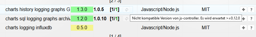

      war es bisher nicht so, dass man auf den Pfeil in der Spalte "Installiert" geklickt hat, um das Update für einen Adapter anzustossen. Aktuell gibt es ein Update für Flot, da passiert aber nichts, wenn ich das Symbol anklicke.
        steinwedel last edited by
        kann die Angabe bestätigen. Das Update-Symbol wird zwar angezeigt. Es ist aber deaktiviert. Daher ist ein Update nicht möglich. Andere Updates funktionieren.
        • Bluefox
          Bluefox last edited by
          @steinwedel:
          kann die Angabe bestätigen. Das Update-Symbol wird zwar angezeigt. Es ist aber deaktiviert. Daher ist ein Update nicht möglich. Andere Updates funktionieren. `
          Wenn man mit der Mouse drüber fährt, da sollte ein Tooltip sein.
            Richtig. "Invalid version of web" lautet sagt die Info. Installiert ist 1.5.3. Dies soll auch die aktuellste Version laut admin sein. Ein Blick auf Github zeigt, dass es bereits 1.7.0. gibt.

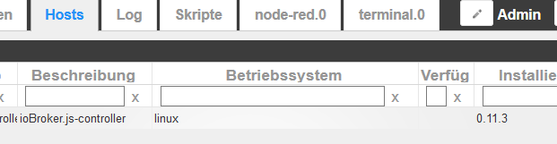

                                          • nieIP
                                            nieIP last edited by
                                            Hallo
                                            kleiner Hinweis zum js-controller bzw. zum Admin
                                            Auf der Karteikarte Hosts ist das Updatesymbol nicht sichtbar (schon seit einigen Versionen)
                                            Wenn man mit der Maus ein wenig rechts neben der Versionsnummer klickt, wird das Update aber ausgeführt.
