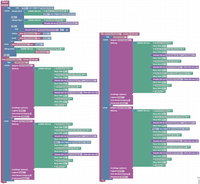

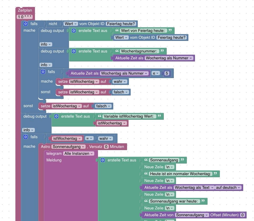

      ich habe eine Frage zu meinem Skript. Obwohl es gestartet ist passiert einfach nichts.

      Ich habe zu Testzwecken obiges Skript gebaut und wollte mir Morgens und Abends eine Nachricht schicken lassen.
      Zunächst funktionierte es auch bis auf die Tatsache, dass es nicht wirklich richtig bestimmt hat ob ein Wochentag oder ein Feiertag/Wochenendtag vorliegt. Ich hatte dabei das Gefühl, es würden nur nicht die Variablen zurückgesetzt. Deshalb habe ich den Zeitplan außen herum gesetzt um das Skript an jedem neuen Tag neu zu starten - jetzt passiert aber nix mehr. Kann jemand von Euch erkennen woran es liegt?
      Lieben Dank für Eure Hilfe...
      VG
      AnamCara
      paul53 BBTown 2 Replies Last reply Reply Quote 0
      • buggybeast
        buggybeast last edited by
        also ich kapier ehrlich gesagt noch nicht genau, was das Skript machen soll. Aber was meines Wissens nach überhaupt nicht geht, ist einen Trigger in eine "mache" Anweisung zu packen. Dein Astro unten ist ein Trigger. Der muss immer ganz außen/oben stehen. So kann das nicht funktionieren.
        Da ich leider noch nicht verstanden habe, was genau Du erreichen willst, fällt es mir auch schwer, einen Tipp zu geben.
        Aber im 2. Falls-Statement müsstest Du sowas wie: Falls Wochentag=WAHR UND AktuelleZeit=Sonnenaufgang, Mache Telegram-Nachricht.
        Somit wäre der Trigger raus.
        AnamCara 1 Reply Last reply Reply Quote 0
          paul53 @AnamCara last edited by paul53
          @AnamCara sagte:
          Keine Trigger (Astro) innerhalb von Triggern (Zeitplan) verwenden !
          Die Abfrage "istWochentag" muss innerhalb eines jeden Astro-Triggers erfolgen.
          AnamCara 2 Replies Last reply Reply Quote 0

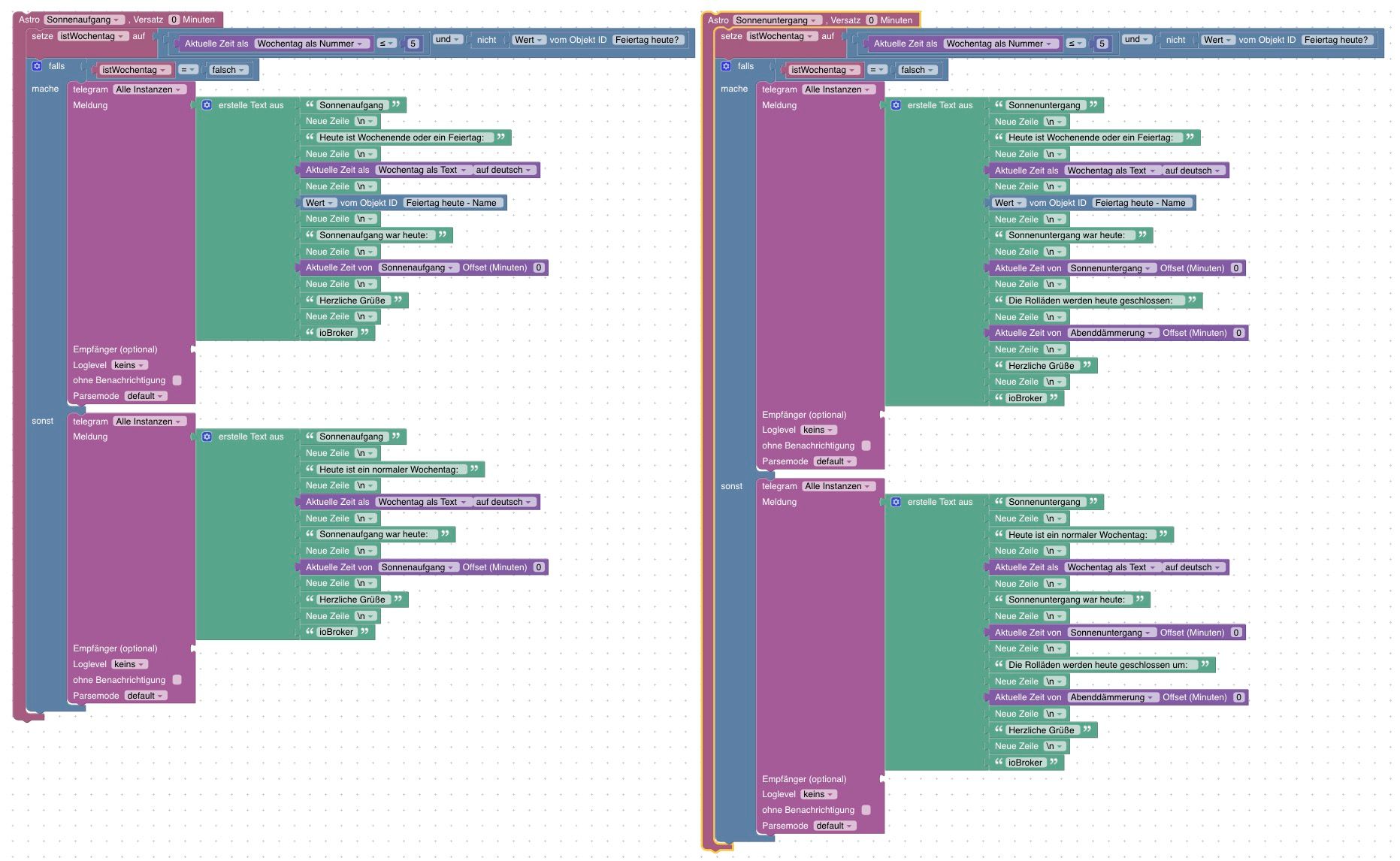

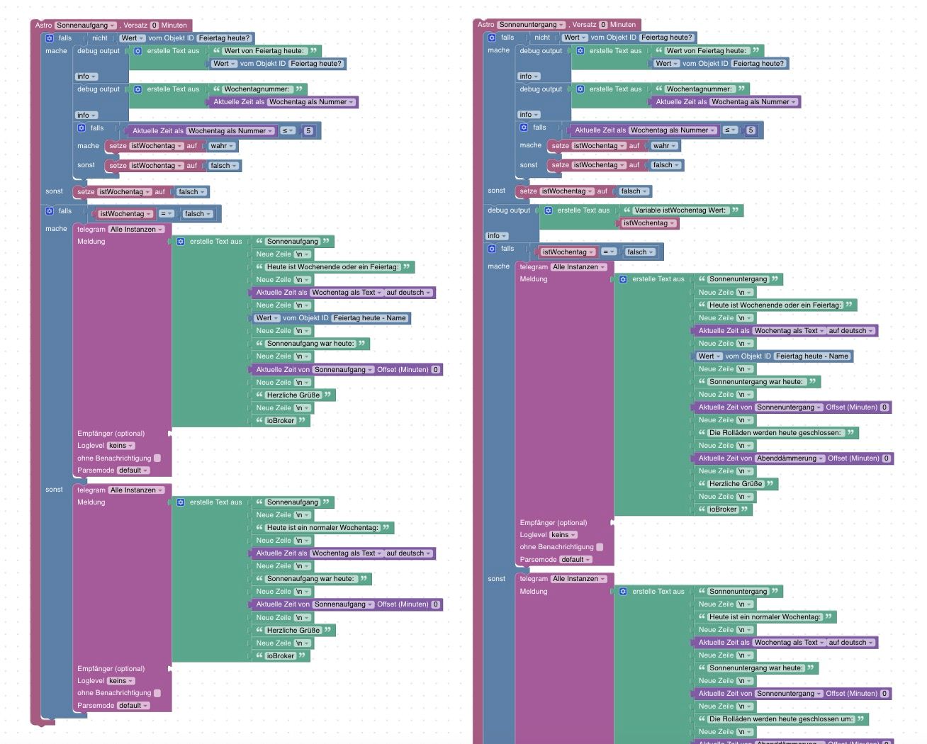

                      Ich habe das jetzt mal so umgestellt...
                      Cron wieder raus und jetzt sind es zwei Blöcke (vorher hatte ich den rechten Block unten am ersten angehangen)... jeder hat die Abfrage nach Wochentag/Feier- & Wochenendtag.
                        @AnamCara sagte:
                        Das geht einfacher.
                        AnamCara 1 Reply Last reply Reply Quote 1
                        • AnamCara
                          AnamCara @paul53 last edited by AnamCara
                          @paul53 sagte in Logik falsch?:
                          Das geht einfacher.
                          Okay,
                          jetzt habe ich den Code so angepasst... oder kann ich die Zuweisung der Variable ganz an den Anfang schieben und für beide Blöcke einmal definieren?
                            @AnamCara sagte:
                            Nein, dann würde die Zuweisung nur einmal bei Script-Start ausgeführt.
                            • AnamCara
                              @paul53 Dankeschön - somit sollte ich jetzt alles korrekt haben - Test läuft 🙂
