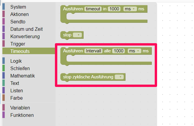

              mumurik @paul53 last edited by mumurik
              wo finde ich in Blockly den Intervall?
              Bin nicht so fit in Blockly, könntest du eventuell die gewünschte Funktion in Blockly für mich nachbauen? Dafür wäre ich dir sehr dankbar!
              lobomau BBTown 2 Replies Last reply Reply Quote 0
              • lobomau
                lobomau @mumurik last edited by
                @mumurik ich glaube ganz einfach die 3s auf 23s erhöhen. Die beiden Zeiten laufen ja nicht nacheinander los, sondern gleichzeitig/parallel. Also schon nach 3s ist false und nach 20s true.
                • BBTown
                  BBTown @mumurik last edited by
                  @mumurik sagte in Problem mit einer "while"-Schleife:
                  schau mal ...

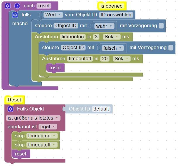

                      paul53 @mumurik last edited by paul53
                      @mumurik sagte:
                      kriege das nicht hin
                      Dann versuche es mal so:
                      Trigger "ist größer als letztes" bedeutet Wertänderung von false auf true.
                        @paul53 sagte in Problem mit einer "while"-Schleife:
                        @paul53 sagte:
                        Super, so läuft's, vielen Dank!!!

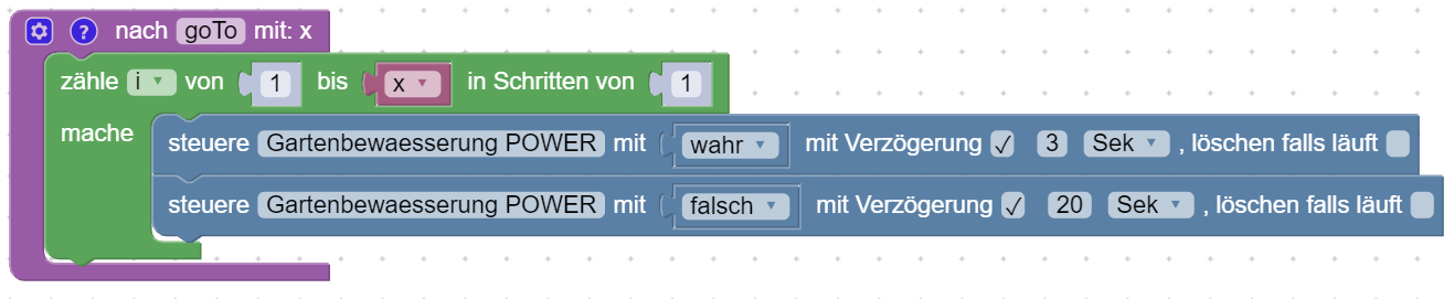

                        Und wie mache ich das mit einer "for"-Schleife? So wird es ja nicht klappen:
                          @mumurik sagte:
                          Gar nicht. Die for-Schleife dient zum Abarbeiten einer bestimmten Anzahl - i.d.R. alle Elemente eines Arrays. Verzögerungen innerhalb der Schleifen-Funktion führen nicht zur Verzögerung des Schleifen-Durchlaufs, sondern es werden N Timer quasi gleichzeitig gestartet.

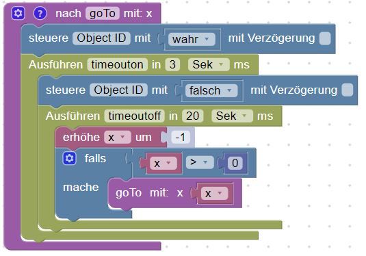

                          Was soll die Funktion goTo(x) machen ?
                          EDIT: Im Prinzip muss man es so machen wie oben, nur dass die Abbruch-Bedingung anders ist.
                              @mumurik sagte:
                              dein Vorschlag müsste etwas anders aussehen, oder?
                              Weshalb ? Die Funktion goTo(x) kann mit der gewünschten Anzahl von 3-s-Impulsen aufgerufen werden.
                                achso, stimmt natürlich, vielen Dank!!!
