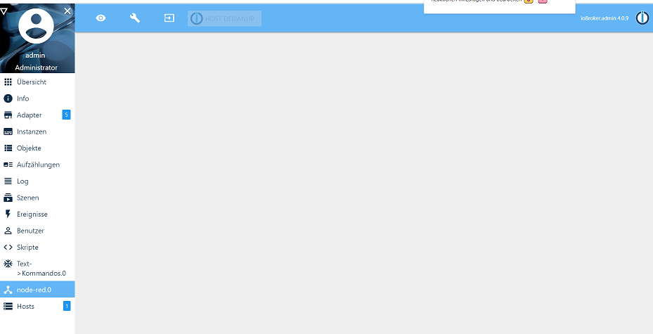

    4. /#tab-objects lässt sich nicht mehr aufrufen
    UNSOLVED /#tab-objects lässt sich nicht mehr aufrufen
      muckel last edited by
      Hat jemand eine Idee?
      Browsercache hab ich schon gelöscht.
      Chrome, Edge und Firefox das selbe Problem

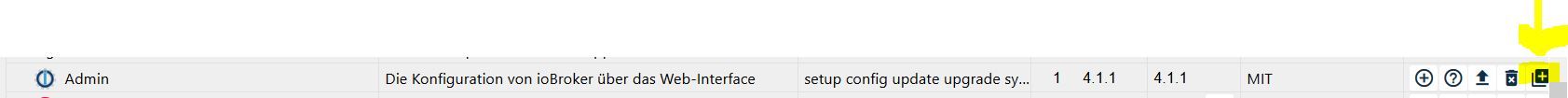

              @muckel
              Eigentlich keine Probleme bei mir mit Admin 4.1.1 ... aber das ist nicht ausschlaggebend, da nicht jedes System gleich ist ...
              Erstmal mache noch mal ein upload vom Adapter Admin ..
              Wenn nicht dann kannst du beim Adapter die Version runter gehen , die du meinst mit der es lief ( inkl.upload nochmal )

                Ich weiß nicht ob es hier hingehört,wenn ich den Tab nodeRed aufrufe wird auch nichts mehr angezeigt.Screenshot (111).png
                Node hat die Version 1.16.5 Node js: 10.20.1 NPM 6.14, js controller 3.0.14. Wenn ich NodeRed über die Instanzen aufrufe dann kann ich alles sehen.

                  @ostseereiter sagte in /#tab-objects lässt sich nicht mehr aufrufen:
                  Das gleich mal durchgeführt ...wie oben angeben !? ( 2. Beitrag )

                    @Glasfaser werde ich tun dann mal sehen wie gesagt über die Instanzen kann ich nodered aufrufen und bearbeiten.

                      bleibt dabei nodeRed wird im Tab nicht angezeigt. Na egal.

                        @ostseereiter
                        Aktualisiere mal die Adapter , laut Screenshot ist der Admin 4.0.9 bei dir .
