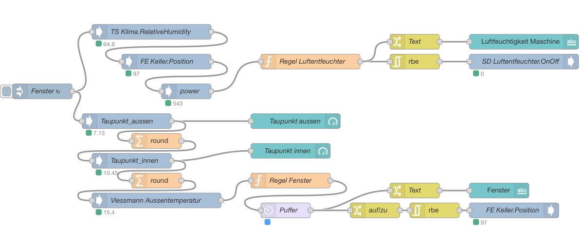

      Hallo, was gibt es in nodered für Möglichkeiten etwas gegen Hysterese zu unternehmen? Hat mir da jemand Beispiele?
      Viele Dank
      Konkret sieht mein Flow so aus.

                Hallo, Danke für die Tips. Da gibt es ja verschiedene Ansätze. Ich mach mal versuche mit meinem Aufbau und werte das aus was mir am besten hilft. Vielen Dank
                Das Problem ist oder war, das das Fenster je nach Werten die schnell ändern, in 3 Minuten 3mal auf und oder zu geht, das fand ich unschön und unnötig...

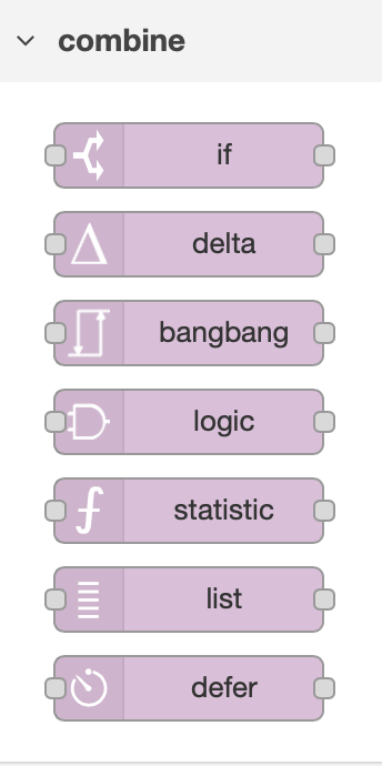

                Das hier hab ich gefunden und mit dem BangBang funktioniert es prima.
                  Hamudulu @Seb_123 last edited by
                  @Seb_123 Dein Tip war ,nachdem ich den node besser verstanden hab ,auch sehr gut. Meine jetzige Lösung mit dem bangbang hat noch den Vorteil das es mir im Flow den Zustand anzeigt.
