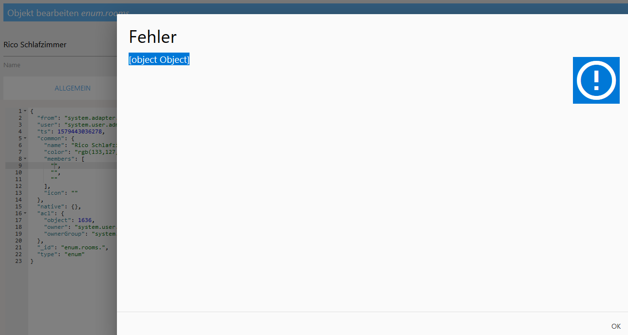

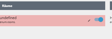

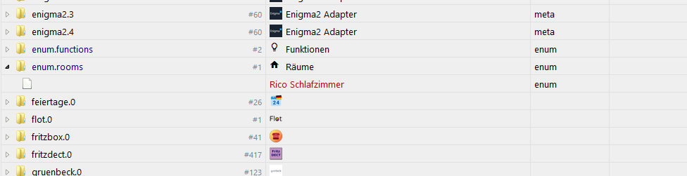

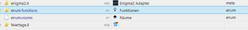

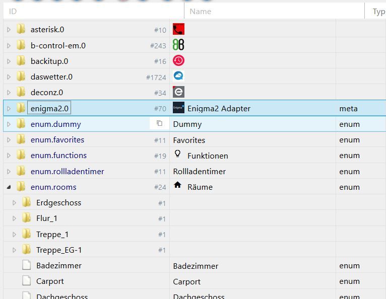

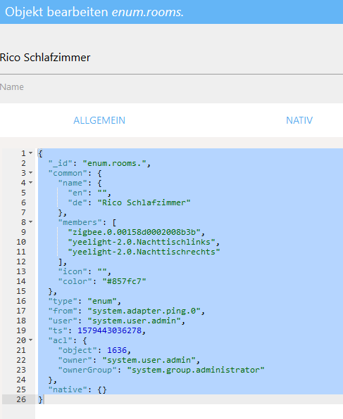

      Bekomme einen "Raum" unter enum.rooms nicht gelöscht.

          wo und wie möchtest du denn etwas löschen?
          eventuell hilft es , erst den Raum "leer" zu machen, also deine Geräte raus löschen und anschliessend den Raum löschen

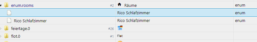

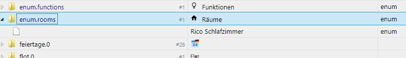

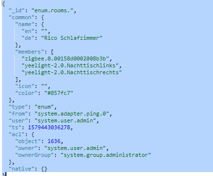

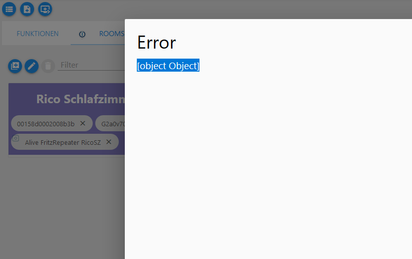

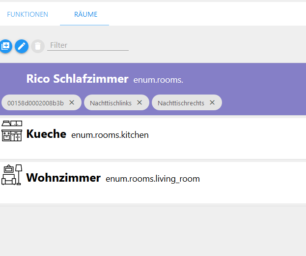

            das ist ja das Problem. Unter dem Raum hängen noch 3 Objekte, die es gar nicht mehr gibt.

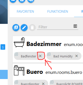

            • crunchip
              crunchip Forum Testing Most Active @efxz last edited by
              @efxz dann klick doch auf das X des jeweiligen Gerätes , damit ist es Gelöscht

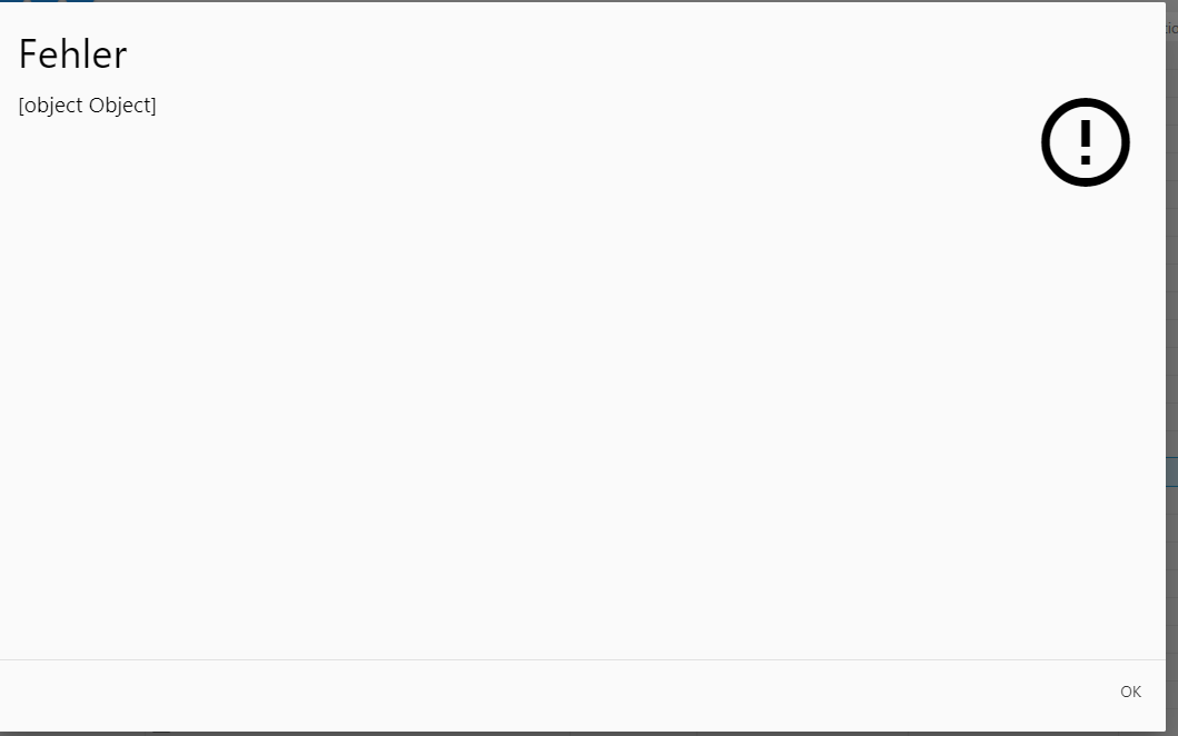

              • efxz
                efxz last edited by
                geht eben nicht.

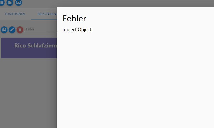

                  • efxz
                    efxz @crunchip last edited by
                    @crunchip

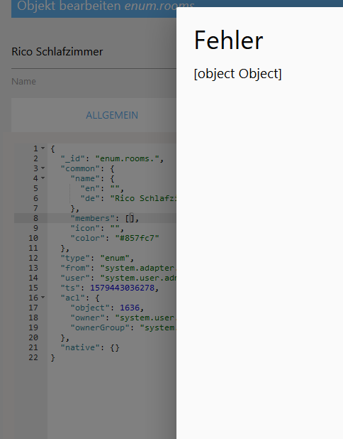

                    auch hier keine Chance
                    kein Umbenennen oder sonstige Änderungen möglich.

                    • Glasfaser
                      Glasfaser @efxz last edited by
                      @efxz

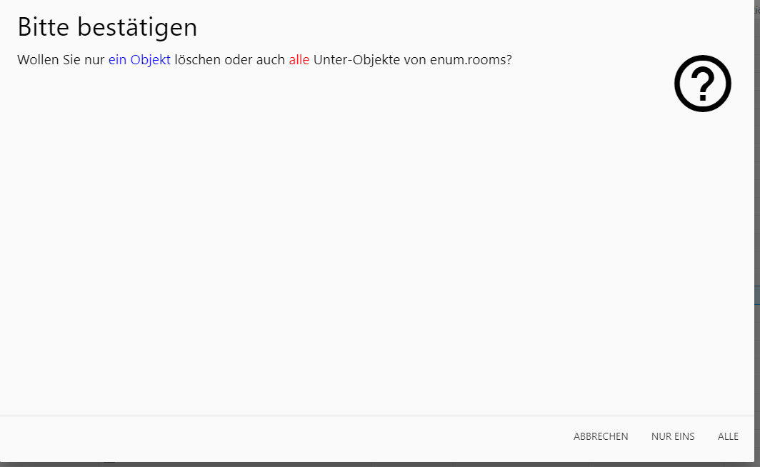

                      Du kannst auch den Raum in den Datenpunkten löschen .
                      efxz 1 Reply Last reply Reply Quote 0

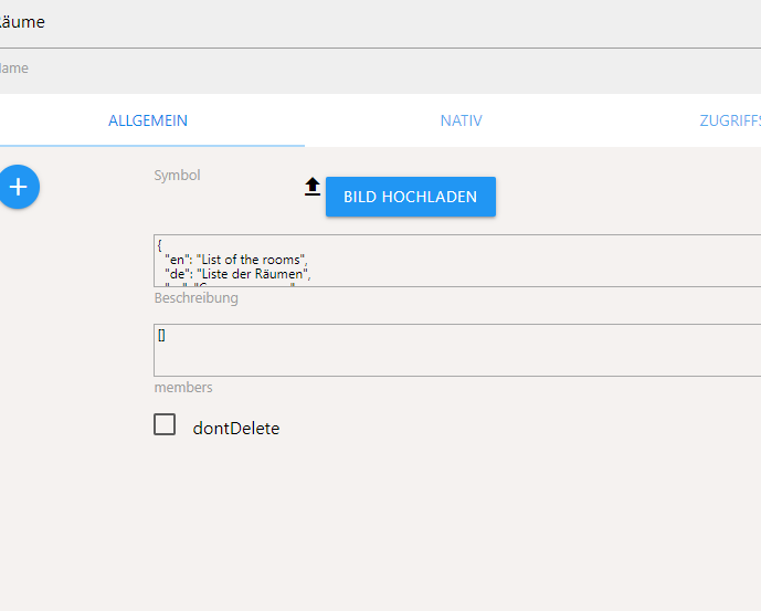

                            Wie hast Du denn "Löschschutz" aufgehoben?

                                          • Glasfaser
                                            Glasfaser @efxz last edited by Glasfaser
                                            @efxz
                                            Lege den Raum mal so neu an , was ist dann !? ( gleiche Bezeichnung )
