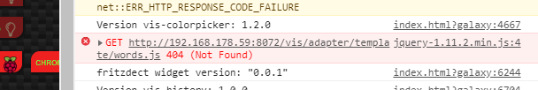

      kann javascript nicht nach 4.5.1 updaten - soweit ich log erstehe will es eine node 0.8.17 version ????
      folgender fehler ( habe heute ung. 19 adapter upgedatet und es war sonst kein fehler dabei - nur bei javascript

        Versuch mal
        npm i words

            @liv-in-sky versuch mal npm i words.js (aktuell ist die Version 0.4.3)

              den javascript adapter kann ich aber trotzdem nicht installieren
              diesen fehler habe ich auch schon lange in der vis

                • liv-in-sky
                  liv-in-sky last edited by
                  @liv-in-sky sagte in javascript update 4.5.1 fehler:
                  e for words@0.1.3: wanted:
                  hat niemand einen tipp, wie ich dieses " for words@0.1.3: wanted:" wiedr wegbekomme - es könnte sein, dass ich mal words im setup der instanz hatte und dies noch irgendwo im system drinsteht
                  wäre dabkbar für jeden hinweis
                  gefunden habe ich z.b einen eintrag in diesem file unter dependencies :
                  /opt/iobroker/node_modules/iobroker.javascript/package.json
                  wie deinstalliert man sowas ?
