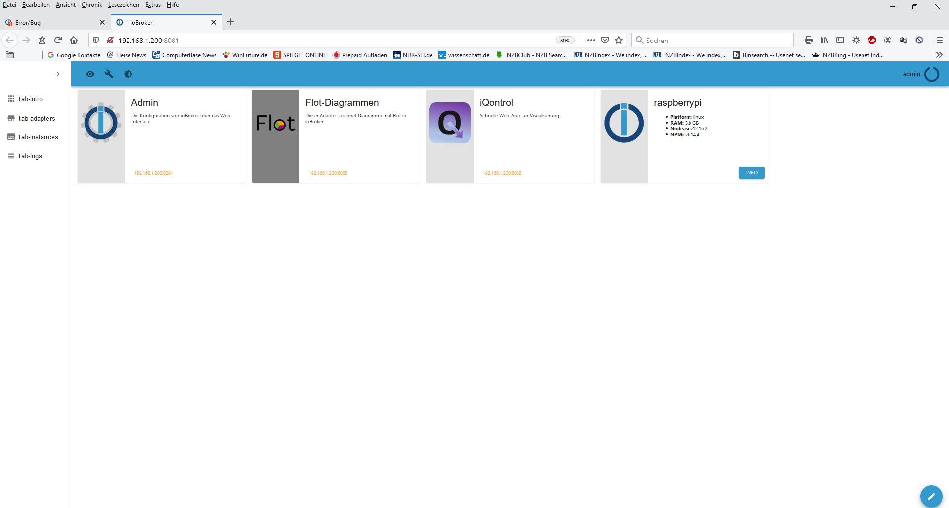

      auf einmal zeigt mir mein IOBROKER wenn ich ihn normal aufrufe nur noch eine tab-intro seite?!?

        Jey Cee Developer @BigMike71 last edited by
        @BigMike71 drück mal F12, da sollten Fehler angezeigt werden. Scheint so als ob irgendwas die Anzeige beim Laden unterbricht.

                was mir noch einfällt, ich hatte glaub ich weil ich im Adapterkonfiguration: admin.0 war ausversehen auf "Use react UI" geklickt aber wieder gleich ausgeklickt, danach ging aber nichts mehr...
                  @BigMike71 das könnte der Grund sein. React UI ist glaub noch in der Entwicklung.
                  Dann bleibt wohl nur admin löschen und neu installieren.
                  Löschen: iobroker del admin
                  Neu installieren: iobroker add admin
