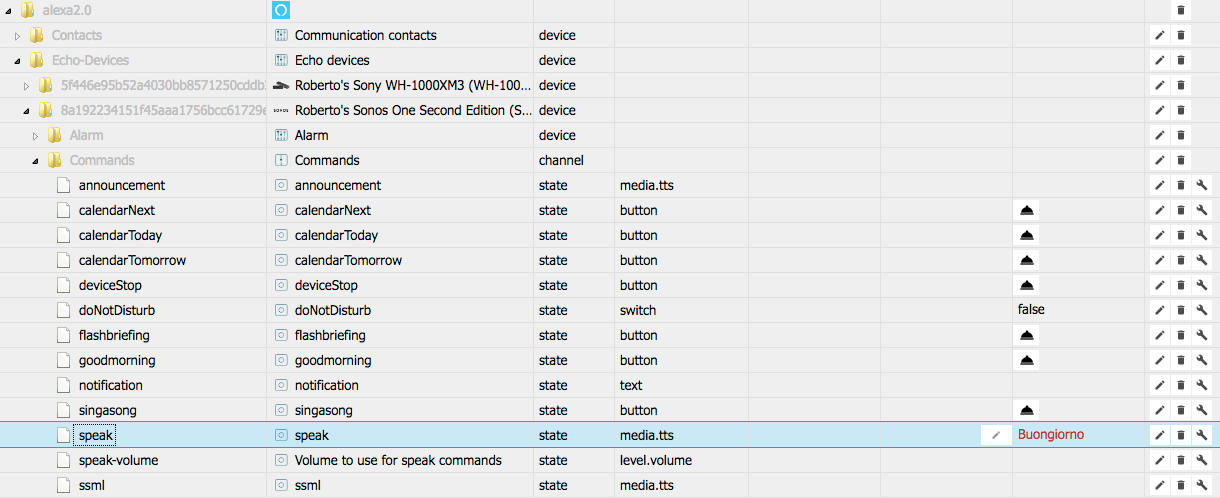

      Guten Morgen,
      Seit heute Morgen hat mein Sonos One aufgehört zu sprechen, spricht nicht mehr die Befehle (sprechen) von der Alexa-Instanz.
      Im Gegensatz zu allen meinen anderen Echo-Device die richtig funktionieren.
      ist jemand von euch passiert?
      Entschuldigung für mein Deutsch
      BBTown bergjet 3 Replies Last reply Reply Quote 0

                              Alle Sprachbefehle funktionieren mit dem Sonos One. Nur die Ansteuerung mit dem Befehl "Speak" funktioniert nicht. Siehe Screenshot im ersten Beitrag.

                                    Der Text wird an Speak übertragen (ist dort aber rot?!)
