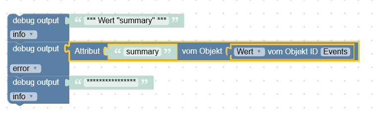

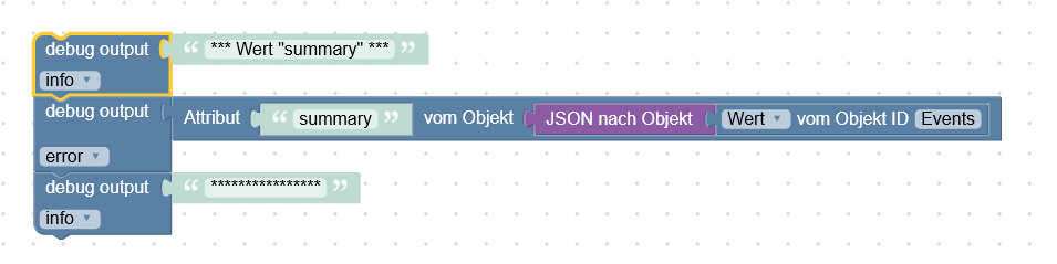

      ich bin zu doof.. 😞 habe jetzt zwei Stunden lang versucht, einen Wert aus einem JSON auszulesen und verstehe nicht, was ich falsch mache. Es gibt hier im Forum X Beispiele, die beschreiben, wie es geht, ich bekomme es nur nicht hin:

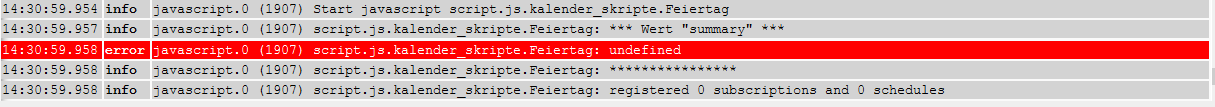

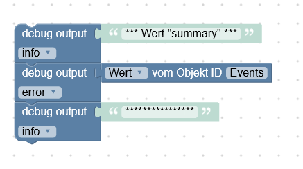

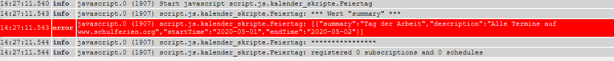

      Ich möchte aus einem Kalender-Event den Inhalt von "summary" auslesen. Habe jetzt einfach mal das ganze versucht ins Log zu schreiben. JSON auslesen und schreiben klappt:
      Nur den Wert "summary" klappt nicht:

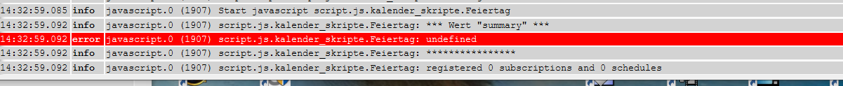

      Ich verstehe es nicht. Meiner Meinung nach gibt es X-Beispiele hier im Forum, die genau so funktionieren. Auch vorher noch umwandeln klappt nicht:
      Kann mir jemand einen Tipp geben, was ich falsche mache?

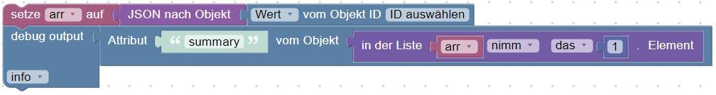

        Das ist ein Array mit einem Objekt.
        T 1 Reply Last reply Reply Quote 2
          ts020339 @paul53 last edited by
          @paul53 : Super, tausend Dank! Funktioniert!
          Kannst Du mir erklären, was hier genau der Unterschied zu einem "normalen" JSON war/ist? Darüber stolpere ich sonst noch öfters...
            paul53 @ts020339 last edited by
            @ts020339 sagte:
            Das ist ein "normales" JSON, das ein Array enthält (eckige Klammern).

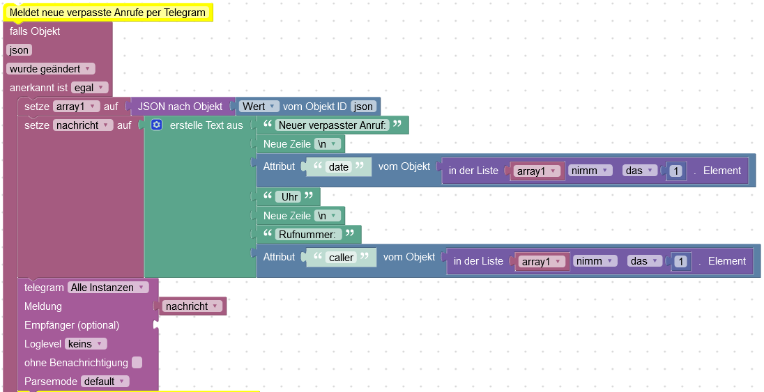

              Somit konnte ich dann auch meine Variante der Telegram Benachrichtung bei verpasstem Anruf zusammenklicken.
              Dein Screenshot mit "setze array auf" war die Lösung.
              So sieht dann mein funktionierendes Blockly aus:
              Benötigt wird dazu der ioBroker tr-064 Adapter / das Blockly Objekt "json" ist zu finden im tr-064 Adapter > calllists > missed > json
