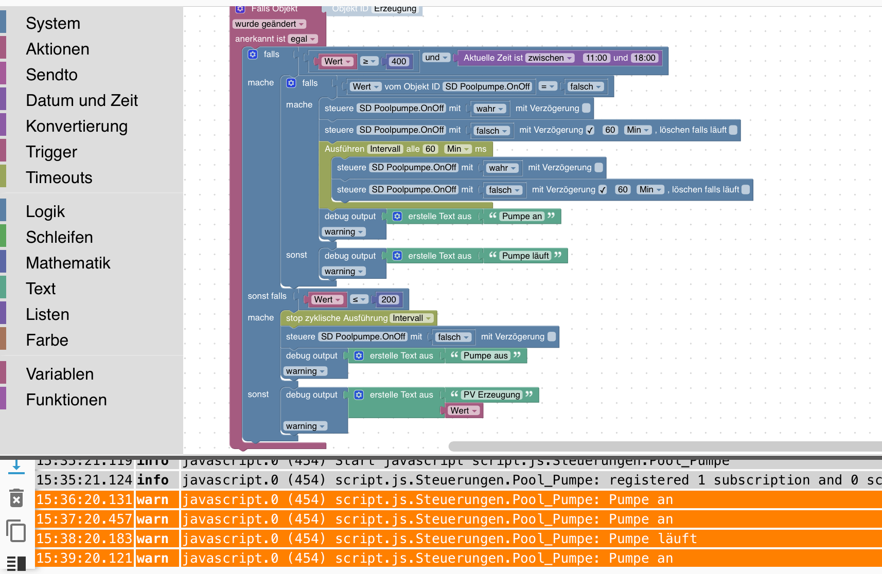

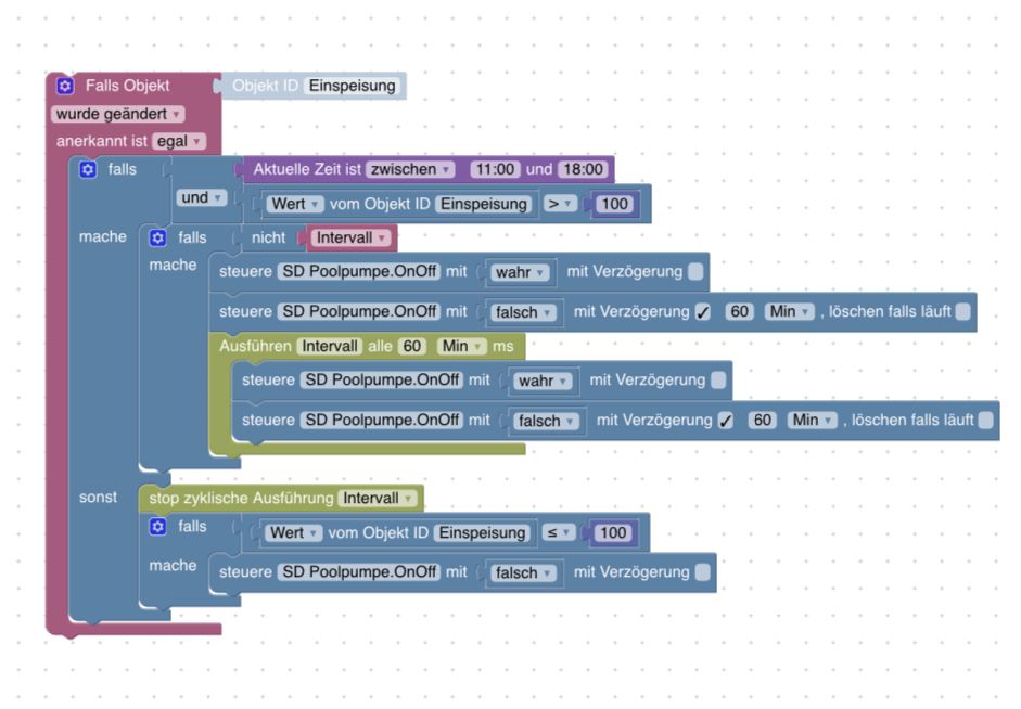

      So nochmal...vielleicht kann mir mal bitte jemand helfen oder ein Tip geben?
      Wie bekomm ich das in Griff dass nicht immer eingeschaltet wird...?
      Wie sieht eine Lösung aus: 1h laufen bei genug PV und Zeitraum, dann 1h aus, und dann wieder an...

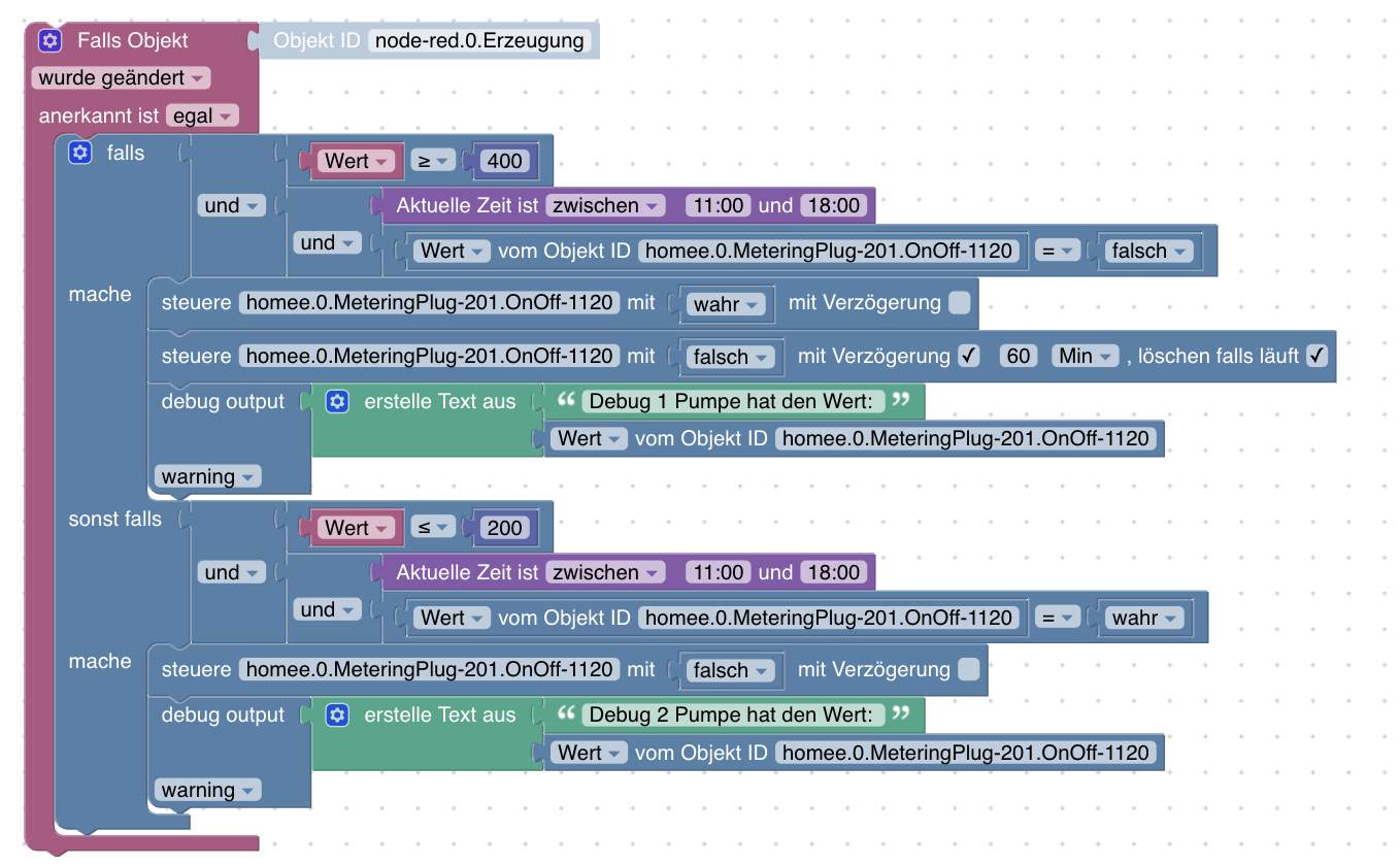

        <variables>
          <variable type="undefined" id="Intervall">Intervall</variable>
        </variables>
        <block type="on_ext" id="(-n!f)hvoZoMgmus$0e$" x="-1538" y="-1013">
          <value name="OID0">
            <shadow type="field_oid" id="xp7To.fbATjEnhW{|^WQ">
              <field name="oid">node-red.0.Erzeugung</field>
            <block type="controls_if" id=",]X8n{]$%iE(X/|!rY*+">
              <mutation elseif="1" else="1"></mutation>
                <block type="logic_operation" id="pwUknR5Gk~$@oD_1/mx7">
                  <field name="OP">AND</field>
                    <block type="logic_compare" id="!tqV^qhccI@@ly:}dK`d">
                      <field name="OP">GTE</field>
                        <block type="on_source" id="jQ06+Y/ON:)DCtXupw5Z">
                        <block type="math_number" id="S`a@].0**0jxP}%D+5+I">
                          <field name="NUM">400</field>
                    <block type="time_compare" id="]xsncBb11%fR+7XlV,hR">
                      <mutation end_time="true"></mutation>
                      <field name="START_TIME">11:00</field>
                      <field name="END_TIME">18:00</field>
                <block type="controls_if" id="{@jnx{4U27CW;[gJ09KK">
                    <block type="logic_compare" id="lXCN(di)KbQRQd|)z@XH">
                      <field name="OP">EQ</field>
                        <block type="get_value" id="K:jrJDmL%AZU{APyVmy9">
                          <field name="OID">homee.0.MeteringPlug-201.OnOff-1120</field>
                        <block type="logic_boolean" id="MzGc/Kc4[X^Gjar3iH6A">
                    <block type="control" id="H]%iZmji}q4kZL3$Dncc">
                        <block type="logic_boolean" id="%((b;1s]|iv]9}MDZ3[+">
                        <block type="control" id="_2G0=~f@(ufq@J6_)L{h">
                          <mutation delay_input="true"></mutation>
                          <field name="DELAY_MS">60</field>
                            <block type="logic_boolean" id="|L|4r|kCkT+khB1}xCCX">
                            <block type="timeouts_setinterval" id="(d.56)?5gj3SVQ9Gi`AZ">
                              <field name="NAME">Intervall</field>
                              <field name="INTERVAL">60</field>
                                <block type="control" id="q-(Q?O+hS(c2iKvf@Kba">
                                    <block type="logic_boolean" id="9#Q;8zd+qPNwFpxG@n+_">
                                    <block type="control" id="9eB@Ytv[t||)u/wU/^={">
                                        <block type="logic_boolean" id="6NIgNBi*DuQ@MHz6XXeQ">
                                <block type="debug" id="rS*l.hfk^NU:V3+0Fy{g">
                                  <field name="Severity">warn</field>
                                  <value name="TEXT">
                                    <shadow type="text" id="`sBF`/{u9sLT1kcX5rRh">
                                      <field name="TEXT">Dazwischen </field>
                                    <block type="text_join" id="PE69pUHWaA%[#).)403r">
                                      <value name="ADD0">
                                        <block type="text" id="(AFNf9dR4U90zcdEkw7s">
                                          <field name="TEXT">Pumpe an</field>
                  <statement name="ELSE">
                    <block type="debug" id="SZ+7KdJ|u/jc-1=BW0.#">
                      <value name="TEXT">
                        <block type="text_join" id="i.4eKcmglYrls;?LhW1b">
                          <value name="ADD0">
                            <block type="text" id="a=VI22zn,2?]aXOkvGX;">
                              <field name="TEXT">Pumpe läuft</field>
              <value name="IF1">
                <block type="logic_compare" id="EvR#lQB2wi(9QlGsyW}K">
                  <field name="OP">LTE</field>
                    <block type="on_source" id="8SF+S@NfyDL_LP}2TajZ">
                    <block type="math_number" id="U%%S2e!9]@.hCSD-=2uN">
                      <field name="NUM">200</field>
              <statement name="DO1">
                <block type="timeouts_clearinterval" id="Hvf9L#-kvf?r1H=g=FFs">
                    <block type="control" id="9;q[tc5D(8LJHNvY#};}">
                        <block type="logic_boolean" id="]KUic+TJLB/3#y])}?eF">
                        <block type="debug" id="5/#m#/Hi6[USY8rr#m2V">
                          <value name="TEXT">
                            <block type="text_join" id="@6I;5o_rzce]8YQ%(f=l">
                              <value name="ADD0">
                                <block type="text" id="buiCb4KegO95x$0B`b^|">
                                  <field name="TEXT">Pumpe aus</field>
                <block type="debug" id="dR3VA4-M%Jk}7H3hNPO$">
                  <value name="TEXT">
                    <block type="text_join" id="(as;RzTfmo9*B*ulEnak">
                      <value name="ADD0">
                        <block type="text" id="fQgW~gK-Uud|6$@8P-7%">
                          <field name="TEXT">PV Erzeugung</field>
                      <value name="ADD1">
                        <block type="on_source" id="XGj3wWu9BW74(MXW+}OS">

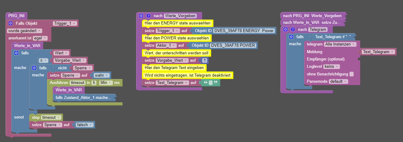

            Xenon Forum Testing Developer @Hamudulu last edited by Xenon
            @Hamudulu
            ich habe hier mal ein Grundblockly geschrieben, dass könntest du dir anpassen. Du brauchst nur die Kommentierten Bereiche anpassen und bim Vergleich von KleinerGleich auf GrößerGleich ändern, sowie die Zeit vom timeout anpassen
              <variables>
                <variable id="-!!!%oe4ppqH?|#z#XM~">Zustand_Aktor_1</variable>
                <variable id="6vs1mxJz10C;Y`[KE${J">Trigger_1</variable>
                <variable id="!KlSDB8b_%^Yexmq!3HA">Sperre</variable>
                <variable id="auf20dFyBf.~[{:YRHRw">Aktor_1</variable>
                <variable id="^bj1z4.DNX003R@%=U;O">Text_Telegram</variable>
                <variable id="p/w(@wMvl;`u(^~Az~vs">Vorgabe_Wert</variable>
              </variables>
              <block type="procedures_callnoreturn" id="gM%DIi4R9`s.;`(=yVM%" x="187" y="-112">
                <mutation name="PRG_INI"></mutation>
                  <block type="on_ext" id="%o`;]|iQdfx!T6_$|n1Z">
                    <value name="OID0">
                      <shadow type="field_oid" id=";]X5XvT]/I^B#(~bW}=t">
                      <block type="variables_get" id="0Zl5xWv@y(?Yg`l;^a[d">
                        <field name="VAR" id="6vs1mxJz10C;Y`[KE${J">Trigger_1</field>
                      <block type="procedures_callnoreturn" id="WEw:yD5fKj/b-ToFhM(A">
                        <mutation name="Werte_in_VAR"></mutation>
                          <block type="controls_if" id="DCeD46|YALHfir|.rI-i">
                              <block type="logic_compare" id="n@wRq%S(Wk,ajT}Hh${{" inline="false">
                                  <block type="on_source" id="^jaj$^xI4W@]6rgN(y=@">
                                  <block type="variables_get" id="bPBsuxkAjcm4ae[M?QeM">
                                    <field name="VAR" id="p/w(@wMvl;`u(^~Az~vs">Vorgabe_Wert</field>
                              <block type="controls_if" id="}4kN^q{7beH%=9Tc`:e?">
                                  <block type="logic_negate" id="2^dBLkE|-R%PAgjklhz6">
                                    <value name="BOOL">
                                      <block type="variables_get" id="sZql:5]-Z7p;rEX44zGL">
                                        <field name="VAR" id="!KlSDB8b_%^Yexmq!3HA">Sperre</field>
                                  <block type="variables_set" id="k,hIxCRF]VKALX0Tz7Av">
                                      <block type="logic_boolean" id=",{xj53f=byzz7jgu.=e5">
                                      <block type="timeouts_settimeout" id="sr2FPZ6N=@1y4l_2UDuz">
                                        <field name="DELAY">5</field>
                                          <block type="procedures_callnoreturn" id="S).vSxl*q%og=75Kuq^|">
                                              <block type="controls_if" id="k|s{]:wTA~;7r}L|kzdf" collapsed="true">
                                                  <block type="variables_get" id="v-ms+m,GsE.1t[v`za+~">
                                                    <field name="VAR" id="-!!!%oe4ppqH?|#z#XM~">Zustand_Aktor_1</field>
                                                  <block type="control_ex" id="}Z6%|a,IaQf`tH6$cqXa" inline="true">
                                                    <value name="OID">
                                                      <shadow type="field_oid" id="~d`_H-T9NfHPJ%tm2w_w">
                                                        <field name="oid">Object ID</field>
                                                      <block type="variables_get" id="_#r~7K?gJ2B}hhe[xse,">
                                                        <field name="VAR" id="auf20dFyBf.~[{:YRHRw">Aktor_1</field>
                                                      <shadow type="logic_boolean" id="#D=jQ4sa4lUej^aPz1_V">
                                                      <block type="logic_boolean" id=",4/W%pFzT}Yv+uMspe+o">
                                                    <value name="DELAY_MS">
                                                      <shadow type="math_number" id="2p#XmCm.G5vMJI;d;fTY">
                                                        <field name="NUM">0</field>
                                                      <block type="math_number" id="Ucd4~ROM(Cn,x?pkY9BG">
                                                      <block type="procedures_callnoreturn" id="|!-ni90:!o~?59-gCB4A">
                                                        <mutation name="Telegram"></mutation>
                              <block type="timeouts_cleartimeout" id=";D,:7xNZ5hDl2r2H$n[E">
                                  <block type="variables_set" id="_f%a(3WJx.d3-+2(*$5f">
                                      <block type="logic_boolean" id="BP_Lr6y8b]X!8T!jS5q0">
              <block type="procedures_defnoreturn" id="^6O2[WD1D12,dz3]}/}c" x="662" y="-112">
                <field name="NAME">Werte_Vorgeben</field>
                <statement name="STACK">
                  <block type="comment" id="P!j~+j+I.XEDAzh)85fd">
                    <field name="COMMENT">Hier den ENERGY state auswaehlen</field>
                      <block type="variables_set" id="e@c,Ezp]}KPEaWt9ly4U">
                          <block type="field_oid" id="8a^/qbaA0`k/Ag2taO-[">
                            <field name="oid">sonoff.0.DVES_39AF78.ENERGY_Power</field>
                          <block type="comment" id="SZ_C4O9$;-`Lc:9T3fj?">
                            <field name="COMMENT">Hier den POWER state auswaehlen</field>
                              <block type="variables_set" id="Z(2xpkY*sW;cx,,?F?CA">
                                  <block type="field_oid" id="1m~MH}OV!:SlDab]$(U.">
                                    <field name="oid">sonoff.0.DVES_39AF78.POWER</field>
                                  <block type="comment" id="A2r.k1;Wu3I(tjY(OJn$">
                                    <field name="COMMENT">Wert, der unterschritten werden soll</field>
                                      <block type="variables_set" id="yjk|l~?u5525v*-|Ad-{">
                                          <block type="math_number" id="p{dw?$tt-:5{$?vKiV*Z">
                                            <field name="NUM">1</field>
                                          <block type="comment" id="n?0N#~1ZMI[nnp7N!`aW">
                                            <field name="COMMENT">Hier den Telegram Text eingeben</field>
                                              <block type="comment" id="$g}#?:%twPIvJ4P$?+LK">
                                                <field name="COMMENT">Wird nichts eingetragen, ist Telegram deaktiviert</field>
                                                  <block type="variables_set" id="$fc.plY2s}b@X-RGR=s_">
                                                    <field name="VAR" id="^bj1z4.DNX003R@%=U;O">Text_Telegram</field>
                                                      <block type="text" id=")a#kZ^(rDrr$@*twL]4$">
                                                        <field name="TEXT"></field>
              <block type="procedures_defnoreturn" id="LsQzF_4}1pkmBjxPPcYo" collapsed="true" x="1187" y="-113">
                <field name="NAME">PRG_INI</field>
                  <block type="procedures_callnoreturn" id="0S*xi[+C)tUfwe6-2vVL">
                    <mutation name="Werte_Vorgeben"></mutation>
                      <block type="variables_set" id="Qg*{Pd[8gC#EHQy-uudL">

              Hamudulu @Xenon last edited by
              @Xenon cool, aber das ist mir leider zu hoch...dein script versteh ich nicht. Und funktioniert bei mir auch nicht. Das geht geht bestimm einfacher, oder besser verständlich. Vielen Dank trotzdem, vielleicht komm ich eines Tages auf das Grundblockly zurück.

                So vielleicht ? (keine Ahnung ob es für Dich passt...)
                 <block type="on_ext" id="(-n!f)hvoZoMgmus$0e$" x="-1638" y="-912">

                  Hamudulu @dslraser last edited by
                  @dslraser Vielen Dank, aber so läuft die Pumpe nur ein mal, oder? Ich will ja eine Stunde an und dann 1Stunde Pause und dann wieder an.
                  (Steh grad aufm Schlauch, hab schon sehr viel versucht)
                  • dslraser
                    dslraser Forum Testing Most Active @Hamudulu last edited by dslraser
                    @Hamudulu sagte in Pumpe alle 10min für 2min anschalten:
                    das habe ich nicht gelesen und ist auch nicht berücksichtigt.
                    nein, die würde immer wieder anlaufen (nach den 60 Minuten), wenn der Wert noch über oder gleich 400 ist.
                    Ich probiere sowas immer entweder nur mit debug, oder einer Steckdose wo ne Lampe drann ist.
