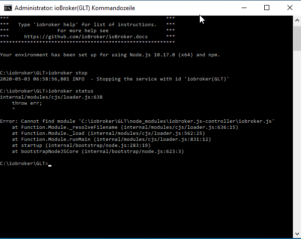

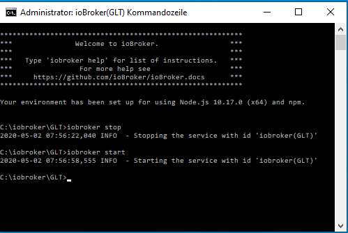

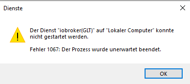

      Auf Konsolen Ebene wird zwar stop/start ohne Fehler vermeldet - aber in Wirklichkeit läuft ioB nicht mehr. Geht man dann unter Windows in die Dienste Verwaltung und startet ioB dort, kommt folgender Fehler
      Hier habe ich auch wieder so einen Fall. Der für das System vermutlich recht "harmlose" Adapter Nuki hat sage und schreibe 6 Minuten für sein Update gebraucht.
      Das nächste Adapter Update hat schon nicht mehr funktioniert und als ich ioB gestoppt und wieder gestartet habe, kann es zu dem schon beschriebenen Windows Dienst Fehler.
      Wie gesagt, dieses Problem habe ich seit Monaten. Immer wenn ein Adapter Update länger dauert, kann ich davon ausgehen, das ioB danach nicht mehr läuft.

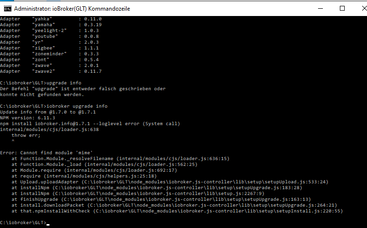

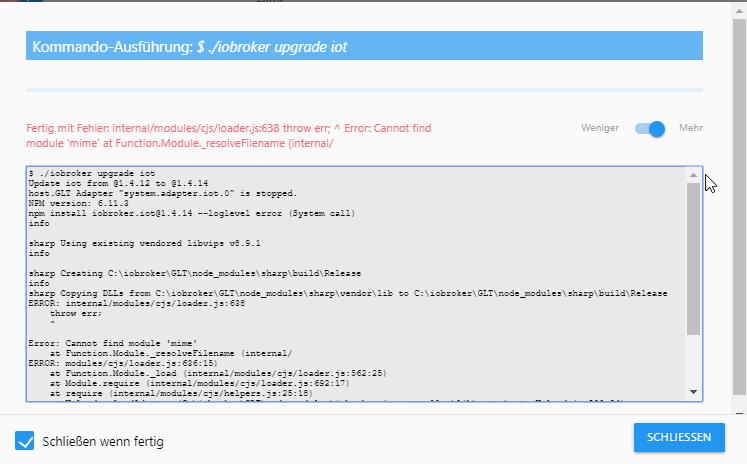

          Hier wieder ein Beispiel für so ein Ding:
          $ ./iobroker upgrade iot
          Update iot from @1.4.12 to @1.4.14
          host.GLT Adapter "system.adapter.iot.0" is stopped.
          NPM version: 6.11.3
          npm install iobroker.iot@1.4.14 --loglevel error (System call)
          info
          sharp Using existing vendored libvips v8.9.1
          info
          sharp Creating C:\iobroker\GLT\node_modules\sharp\build\Release
          info
          sharp Copying DLLs from C:\iobroker\GLT\node_modules\sharp\vendor\lib to C:\iobroker\GLT\node_modules\sharp\build\Release

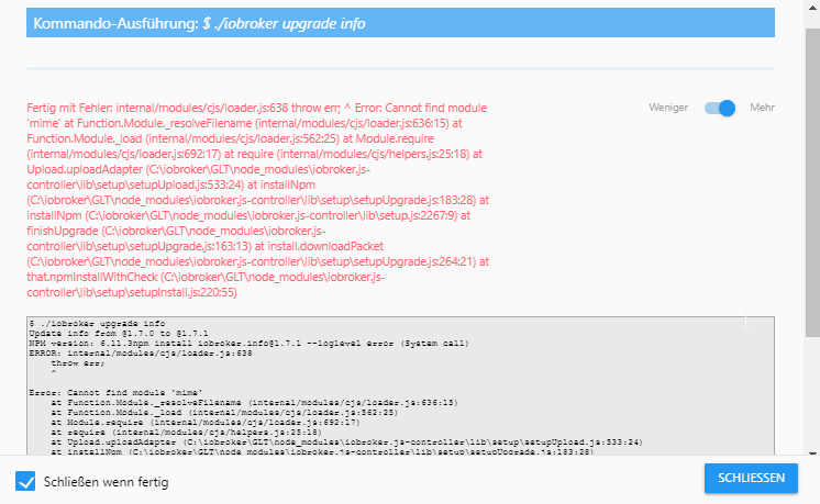

          ERROR: internal/modules/cjs/loader.js:638
              throw err;
          Error: Cannot find module 'mime'
              at Function.Module._resolveFilename (internal/
          ERROR: modules/cjs/loader.js:636:15)
              at Function.Module._load (internal/modules/cjs/loader.js:562:25)
              at Module.require (internal/modules/cjs/loader.js:692:17)
              at require (internal/modules/cjs/helpers.js:25:18)
              at Upload.uploadAdapter (C:\iobroker\GLT\node_modules\iobroker.js-controller\lib\setup\setupUpload.js:533:24)
              at installNpm (C:\iobroker\GLT\node_modules\iobroker.js-controller\lib\setup\setupUpgrade.js:183:28)
              at installNpm (C:\iobroker\GLT\node_modules\iobroker.js-controller\lib\setup.js:2267:9)
              at finishUpgrade (C:\iobroker\GLT\node_modules\iobroker.js-controller\lib\setup\setupUpgrade.js:163:13)
              at install.downloadPacket (C:\iobroker\GLT\node_modules\iobroker.js-controller\lib\setup\setupUpgrade.js:264:21)
              at that.npmInstallWithCheck (C:\iobroker\GLT\node
          ERROR: _modules\iobroker.js-controller\lib\setup\setupInstall.js:220:55)
          ERROR: process exited with code 1

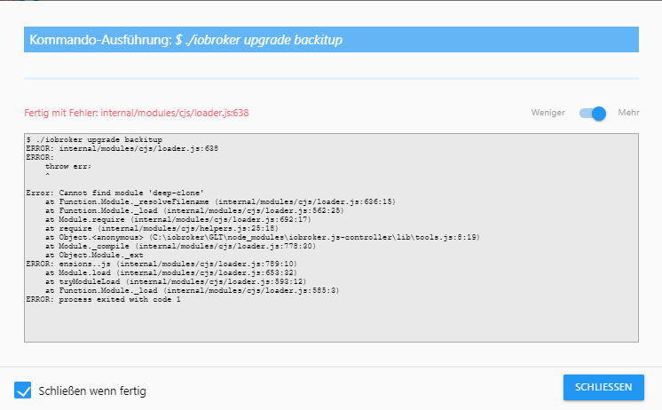

            Jetzt habe ich aber die Faxen dicke, Seit dem 01.05.2020 kann ich keine Adapter Updates mehr durchführen. Jedes Adapter Update endet mit einem Total Crash von ioB.
            Das kann doch nicht normal sein - von was kommt es und wem soll ich diesen Fehler melden, damit hier ggf. mal Besserung eintritt? Sorry, aber ich markiere jetzt hier einfach mal @apollon77 - vielleicht hat er ja etwas zu dem Thema beitragen.
            Hier wieder ein Versuch mit entsprechender Fehlermeldung:
            host.GLT	2020-05-03 06:44:54.825	info	instance system.adapter.backitup.0 terminated with code 11 (ADAPTER_REQUESTED_TERMINATION)
            backitup.0	2020-05-03 06:44:54.285	info	(6972) Terminated (ADAPTER_REQUESTED_TERMINATION): Without reason
            backitup.0	2020-05-03 06:44:54.284	info	(6972) terminating
            backitup.0	2020-05-03 06:44:54.283	info	(6972) cleaned everything up...
            backitup.0	2020-05-03 06:44:54.281	info	(6972) Got terminate signal TERMINATE_YOURSELF
            host.GLT	2020-05-03 06:44:54.260	info	stopInstance system.adapter.backitup.0 send kill signal
            host.GLT	2020-05-03 06:44:54.259	info	stopInstance system.adapter.backitup.0 (force=false, process=true)
            host.GLT	2020-05-03 06:44:54.259	info	"system.adapter.backitup.0" disabled
            host.GLT	2020-05-03 06:44:54.212	info	iobroker host.GLT Adapter "system.adapter.backitup.0" is stopped.
            host.GLT	2020-05-03 06:44:54.147	info	iobroker Update backitup from @1.5.4 to @1.5.6
            host.GLT	2020-05-03 06:44:52.360	info	iobroker upgrade backitup
            Selbst wenn ich ein Update über die Konsole versuche scheiterte dies. Was auffällig ist, es taucht immer diese mime als fehlendes "was auch immer" auf.
            Wenn man wenigsten wüsste welche Dateien er bei den gescheiterten Updates zerhackt, müsste man nicht jedes mal eine 1,3 GB große Komplett Sicherung zurück speichern.
            Für den Zeitraum der Wiederherstellungen fehlen mir immer wieder die ganzen History Daten.
            Ich habe jetzt mal versucht die Datei Strukturen zu vergleichen. Offensichtlich werden bei einem Update alle node_module gelöscht und dann neu geschrieben.
            Im Ordner node_modules sind bei einer funktionierenden Installation 650 Verzeichnisse vorhanden. Nach einem Update Crash sind es nur noch 79 Verzeichnisse.
            Ich habe mir daraufhin auch mal die anderen zerschossenen Installationen angesehen. Bei allen stimmte die Anzahl der Verzeichnisse nicht mit denen einer funktionierenden Installation überein. Das ging von 79 - 268 Verzeichnisse.
            Gibt es ggf. irgendwo ein Timeout für die Durchführung eines Adapter Updates? Wenn hier mittendrin abgebrochen wird, noch bevor er alles wieder zurück geschrieben hat, ist es natürlich klar, das nichts mehr funktioniert.
            auch die beiden Dateien package.json und package-lock.json weisen gegenüber einer funktionierenden Installation erhebliche Größenunterschiede und somit auch Inhalte auf.
