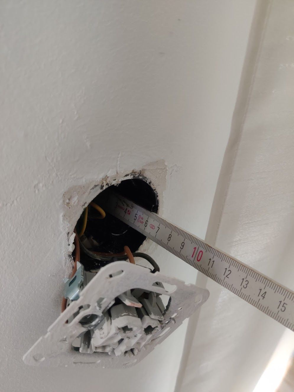

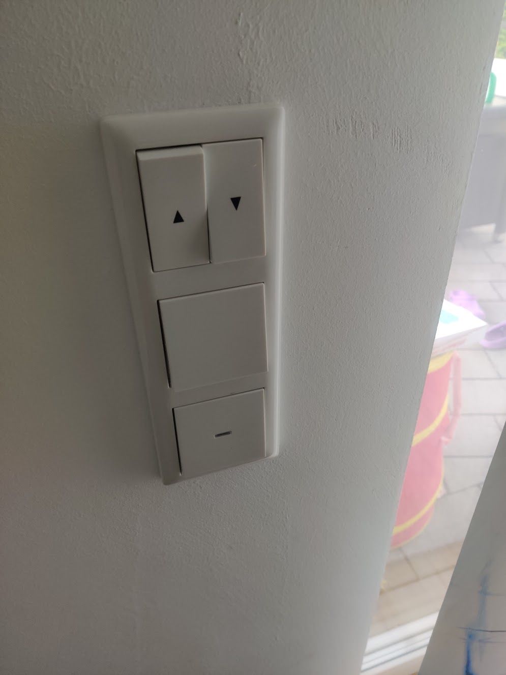

      Meine Frage ist welche Hardware am besten zu meiner vorhandenen Hardware passt um eine Rolladenansteuerung zu erstellen. Habe Gestern mal meine Schlater abgeschraubt... ich bin mir nicht sicher, ob der Platz für die Shelly 2 ausreichend ist.
      Hat das jemand bei diesen Platzverhältnissen schon umgesetzt?
      Gibt es bessere alternativen?
      Wäre für eure Einschätzung sehr dankbar.

        6cm sollte ne tiefe UP Dose sein und da passt sehr einfach ein Shelly 2.5 dahinter. Mit oder ohne Tasmota, ist Geschmackssache und richtet sich eher danach, oder der Sonoff Adapter bei Dir schon läuft oder eben nicht.
        Edit:
        Das ist quasi Plug&Play. Was vorher zum Motor lief, läuft nun zum Shelly und von dort weiter. Bei Rollladen Tastern (Schalter) sollte N und L in der Dose vorhanden sein, dann steht dem Vorhaben nichts im Weg.

          @Jan1 Top genau so etwas wollte ich hören 😊 .
          Hatte das mal bei einer Steckdose probiert und bin gescheitert. Da war aber glaube ich eine kürzere Dose drin. Deine Aussage bestätigt dann meine Vermutung.

                    63mm sind tiefe UP
                    Man muss bedenken das der 2.5 sehr flach ist
                    -Schalter festschrauben,niemals klemmen.Dadurch sitzt er fester.
                    -Wenn es wirklich zu eng werden würde nimm flexibels Kabel und Aderendhülsen....ist sogar legal😎

                          Die 2.5er sind die Nachfolger und haben ein paar Verbesserungen, wie die Tatsache, dass man die Kabel nur noch auf einer Seite anschließen kann, was zusätzlich Platz bringt. Von den Maßen sollten die auch in eine 4cm UP Dose passen, allerdings wird das sehr eng und ich rate davon eher ab, ohne die DOse hinten etwas zu "erweitern".
                          Bei mir sind übrigens alle Schalter geklemmt und nicht geschraubt, was bei einer tiefen UPD überhaupt kein Problem ist, da Platz genug vorhanden.

                                Also ich habe auch die 6cm tiefen Dosen und die 2.5 Shellies verbaut. Einfach fand ich das trotzdem nicht und das hat schon etwas Nachdruck benötigt, bis ich das da hinten reingepfriemelt habe. Das Problem ob der Platz ausreicht oder nicht, wird man Dir so nicht so pauschal beantworten können. Das hängt nämlich davon ob, wieviel Kabel in der Dose bereits vorhanden sind. Wenn da beispielsweise alle Kabel für die Steckdosen im ganzen Raum mit durchlaufen, dann wirst Du Probleme bekommen.
