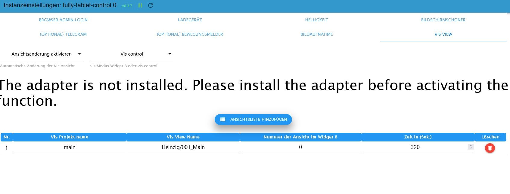

    • Feuersturm
      Feuersturm last edited by
      Ich habe jetzt den Adapter "fullybrowser" abgeschaltet und konnte auch einige meiner Skripte abschalten, da diese durch den neuen Adapter von @Issi abgedeckt werden: Erzeugung des Icons für den Batterieladezutand, Ansteuerung des HMIP Aktors zum Laden des Tablets, Wechsel auf die Main View nach x Minuten. Dankeschön 👏
      • crunchip
        schließe mich Feuersturm an, @Issi 👌
        mit den Einstellungen Helligkeit werde ich morgen noch ein wenig spielen, wobei ich die nicht zwingend benötige

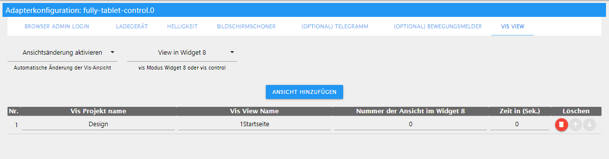

        • crunchip

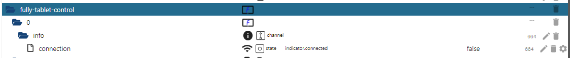

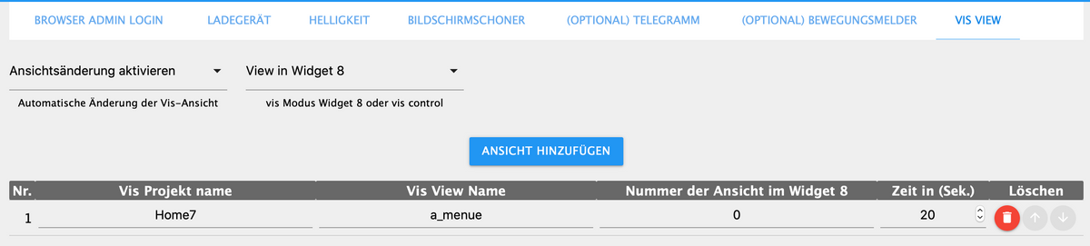

          heute hatte ich ein Problem, bin nach längerer Zeit(ne gute Std) am Tablet vorbei, Bildschirmschoner ging aus und bekam nur ne weiße Seite mit nem Ladekreis.
          fully-tablet-control.0.vis_View.Timer_View_Switch steht der Wert bei 0(Zeitstempel 18.06Uhr) und lief auch nicht mehr weiter.
          Batteriewert stimmte aber überein, auch connection stand auf true
          einzigste Meldung im log, wenn sich der Bildschirmschoner aktiviert
          socketio.0	2020-05-22 18:07:01.924	info	(1565) <==Disconnect system.user.admin from ::ffff:xx.xx.xx.xxvis.0
          und nachdem ich manuell die Seite neu geladen hatte
          socketio.0	2020-05-22 19:20:01.039	info	(1565) ==>Connected system.user.admin from ::ffff:xx.xx.xx.xx
          zwischendrin wurde der Ladezyklus aktiviert
          fully-tablet-control.0	2020-05-22 18:58:22.010	info	(2048) HD10FireWZ Loading started

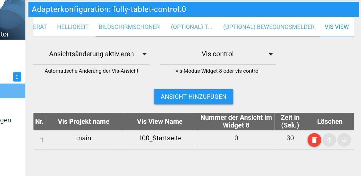

          Einstellungen seit gestern Abend mit der Version 0.2.7

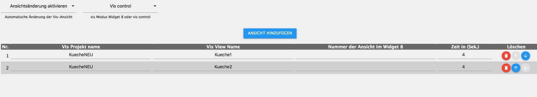

          • Vis View 30 sek
          • Bildschirmschoner 2min(zuvor 5min)
            *Browser--Abfrageintervall 30sek / zurück zu Fully 2min
          Issi 1 Reply Last reply Reply Quote 0

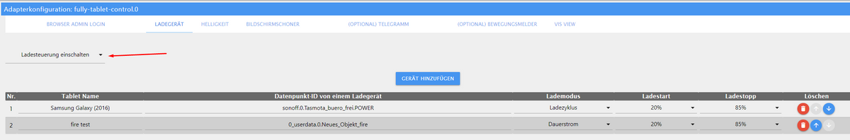

          • Mic
            Mic Developer last edited by Mic

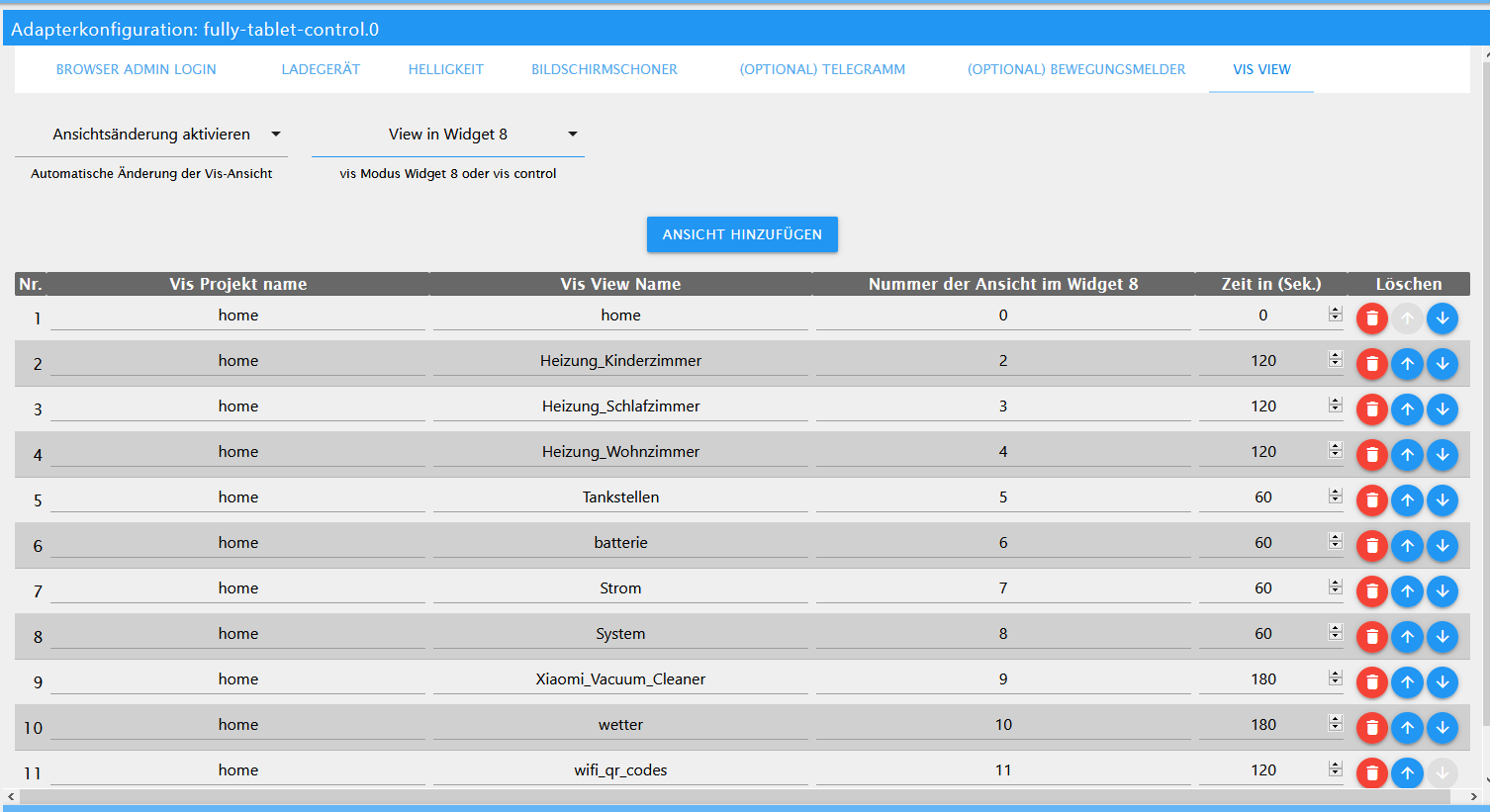

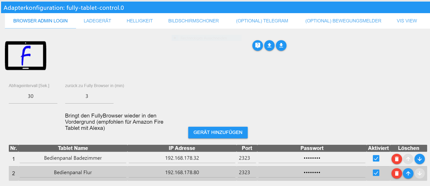

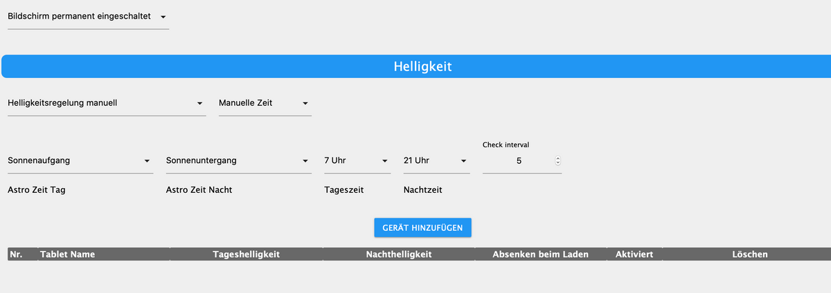

            @Issi
            Idee/Vorschlag:
            Admin-Konfiguration:
            Schau dir auch mal den iqontrol Adapter an, das mache ich ebenso grad für einen neuen Adapter, also dass ich mich da inspiriere 🙂
            Im Tab "Views" werden da die Views angelegt,
            und z.B. im Tab "Toolbar" kann man diese dann auswählen.
            Das könntest du entsprechend für "Tablet name" anwenden, damit der Anwender das nicht tippen muss, vermeidet auch Fehler.

              @Mic sagte in [Tablet Control] Tablet Steuerung möchte getestet werden:
              den Tablet name muss man nur einmal eintragen der dient auch nur für die Ordner Erstellung auf den andren seiten wird er automatisch hingeschriebenen sobald die Seite neu geladen wurde diese haben keinerlei Funktionen.
              Da verstehe ich jetzt nicht wozu ich Menü zur auswall brauche.
              Mic 1 Reply Last reply Reply Quote 0
              • Issi
                Issi Developer @crunchip last edited by Issi
                @crunchip
                das die view nicht angezeigt wird liegt nicht an meinem Adapter da der Adapter nichts an der View Darstellung macht.
                die Meldungen die du gepostet hals kommen vom socketio.
                ausgenommen der lade start Meldung die ist ganz normal
                • crunchip
                  crunchip Forum Testing Most Active @Issi last edited by
                  @Issi Das weiss ich, das die Meldung vom socketio kommt, wollte nur Darstellen, was bezüglich Tablet im Log zu finden war.
                  Hatte eher den Gedankengang ob, sich da vielleicht irgendwas mit den Zeiten überschneidet/in die Quere kommen könnte, zwischen Wechsel Bildschirmschoner/View,
                  da ich solch ein Verhalten(drehender Kreisel) bis dato noch nicht hatte und auch nichts im Fullybrowser an den Einstellungen verändert habe.
                  • Issi
                    @crunchip
                    Bildschirmschoner und View wechsel sind 2 von einander unabhängige Funktionen da kann sich nicht überschneiden

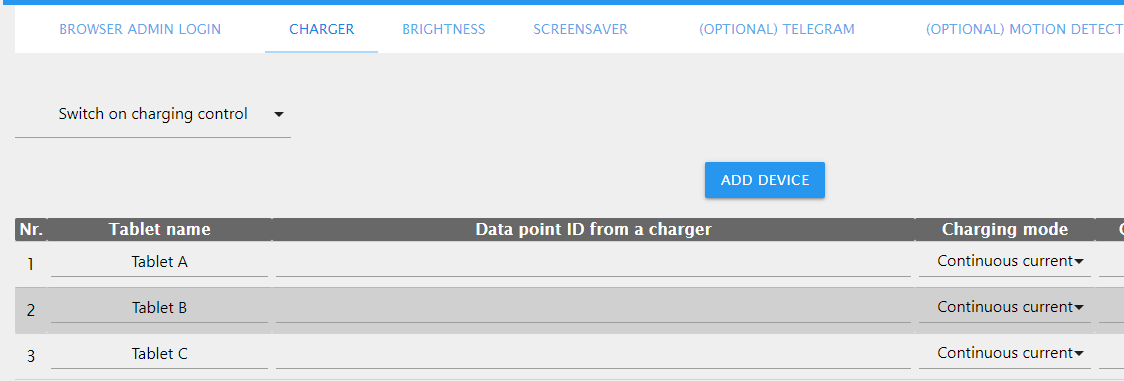

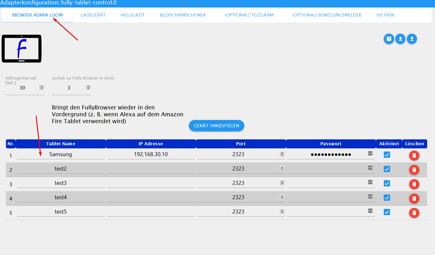

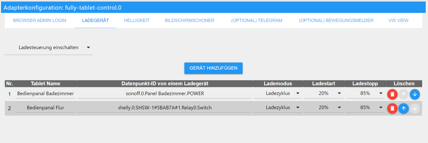

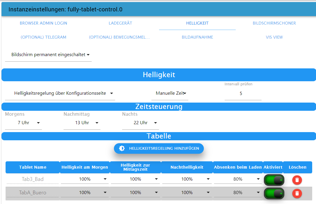

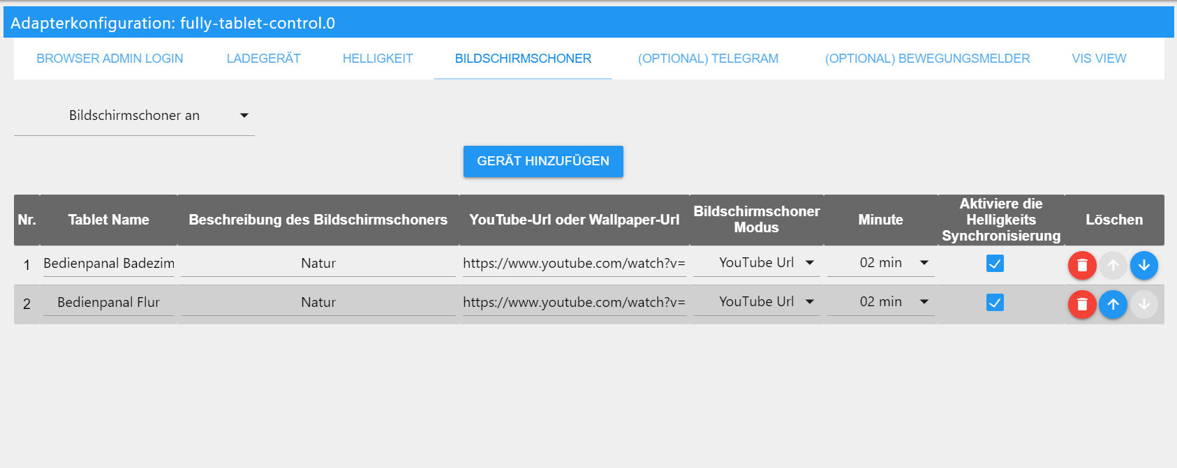

                    • Mic
                      Mic Developer @Issi last edited by Mic
                      @Issi sagte in [Tablet Control] Tablet Steuerung möchte getestet werden:

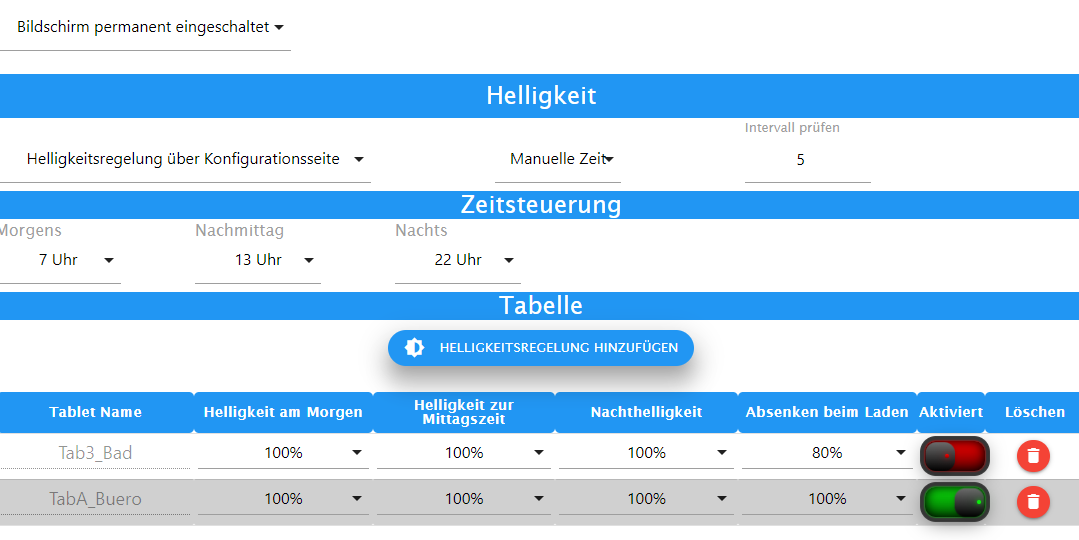

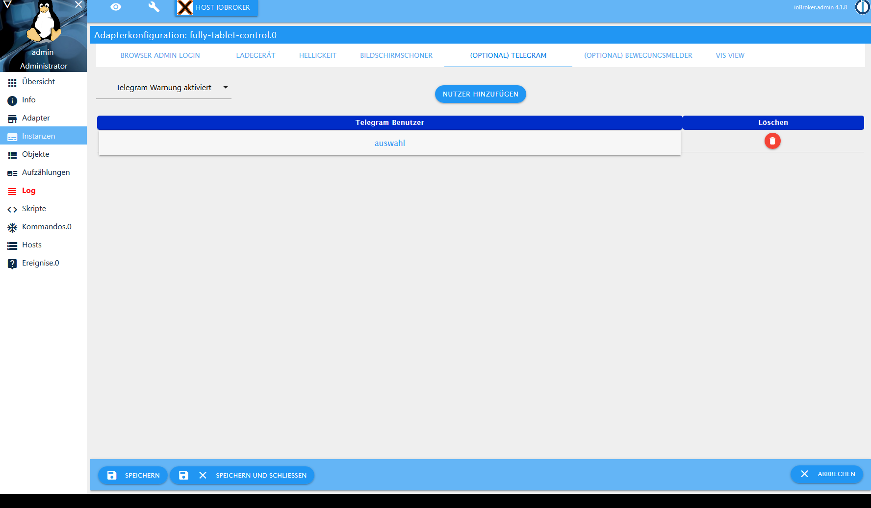

                      Danke für deine Antwort. Aber dann checke ich wahrscheinlich die Adapter-Einstellungen nicht. Ich trage Tablets ein, vergebe Namen, aber in den anderen Tabs müsste ich erneut die Tablet-Namen eingeben:
                      Wäre doch schöner, wenn es da ein Dropdown-Feld zur Tablet-Auswahl gibt.
                      Ich baue sowas selber grad in einen Adapter ein, Infos / Adapter folgt. Aber iqontrol zeigt das schön.
                      • Issi
                        Issi Developer @Mic last edited by
                        @Mic
                        du brauchst da keine namen eingeben die werden beim neuladen der Seite automatisch eingetragen du musst nur die Tabelle anlegen und speichern dann die Seite neuladen und die namen sind dann drin die namen auf den anderen seiten haben keinerlei Funktion die sind nur zur Info um welches gerät es sich da handelt wen man da ein anderen eingibt wird nichts passieren die einzigen namen die eine Funktion haben sind die auf der ersten Seite.
                        • Mic
                          @Mic

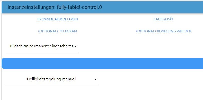

                          Nach neu laden passiert da bei mir aber nichts (siehe gif oben, das wurde nach neu laden der Seite aufgenommen)
                          Wahrscheinlich eine stupid question, zumindest verstehe ich das nicht aus Anwendersicht: warum gibt es ein Namensfeld, obwohl dieses ohne Funktion ist? Wird ja dann auch nicht zur Zuordnung benötigt, wenn mehrere Tablets da sind?
                          Wie weiß der Adapter-Code ohne Tablet-Zuordnung, zu welchem Tablet hier die Datenpunkte zugeordnet sind, wenn das nicht angegeben wird?
                          Chaot Issi 3 Replies Last reply Reply Quote 0

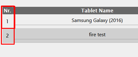

                          • Chaot
                            Chaot @Mic last edited by
                            @Mic Das Namensfeld war ein Wunsch aus der Anfangszeit des Adapters. Da waren ursprünglich nur die Nummern der Geräte aufgeführt und wir haben ihn gebeten die Namen aus der ersten Einstellung einfach mir reinzuschreiben. Mehr soll das ja auch nicht sein. Also der Name ist nur zur Info um welches Gerät es sich handelt.

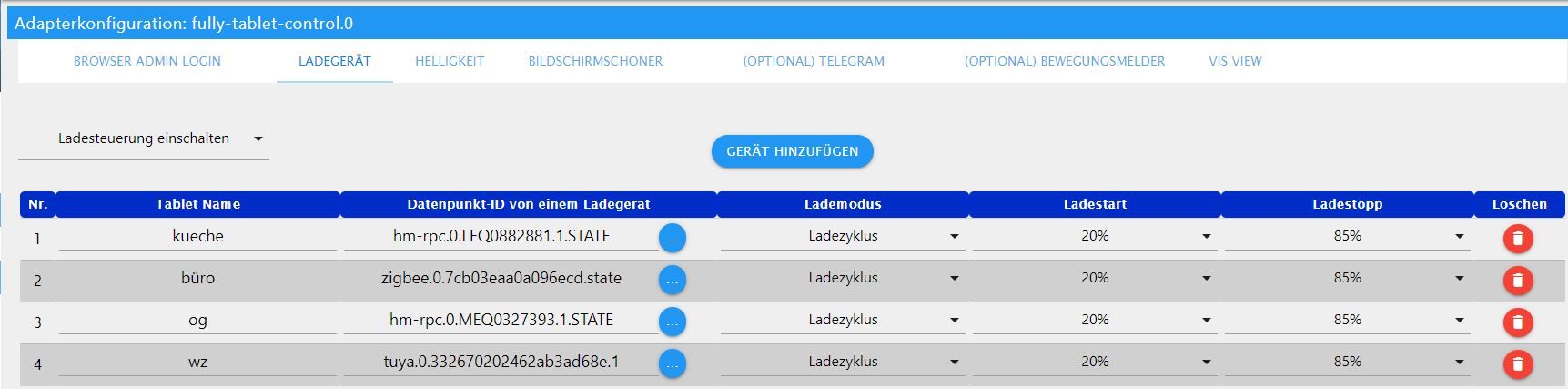

                            • Issi
                              @Mic
                              Wahrscheinlich eine stupid question, zumindest verstehe ich das nicht aus Anwendersicht: warum gibt es ein Namensfeld, obwohl dieses ohne Funktion ist? Wird ja dann auch nicht zur Zuordnung benötigt, wenn mehrere Tabletts da sind?
                              die Tabellen sind im Adapter ein Array das Heist 0 - xxx anzahl Tabellen die sind in jeder Tabelle gleich ob es auf der Login oder bei der Helligkeit Seite ist jede Tabelle fängt mit 0 an deswegen ist der erste Eintrag auch immer der erste Tablett
                              da wird dann immer eine schleife durchlaufen durch die Tabellen und die Daten sind dann immer zu dem Tablett auf der selben Tabellen Position zugeordnet
                              • Issi
                                Issi Developer @Mic last edited by Issi

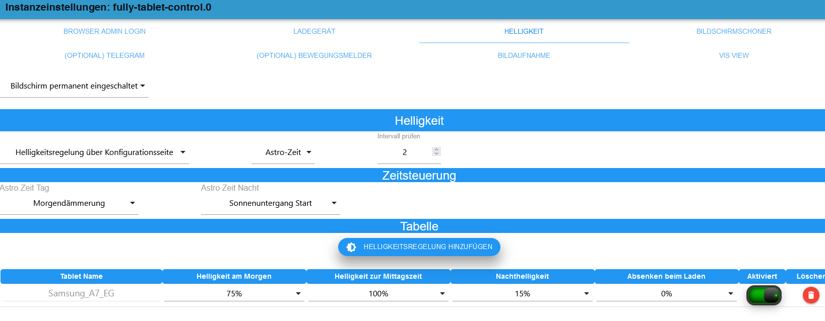

                                die Tabelle muss bereits angelegt sein und gespeichert so das die werte z.B. die Helligkeit werte eingetragen sind dann speichern und die Seite neu laden
                                zur Erklärung es läuft ein Script im Hintergrund allerdings nur dann wenn die Adapter Seite neu geladen wird dann werden alle Einstellungen und alle Felder geladen wenn die namens Felder leer sind werden sie gefüllt disse müssen aber erst existieren bevor sie gefüllt werden können.
                                jackblackson 1 Reply Last reply Reply Quote 0

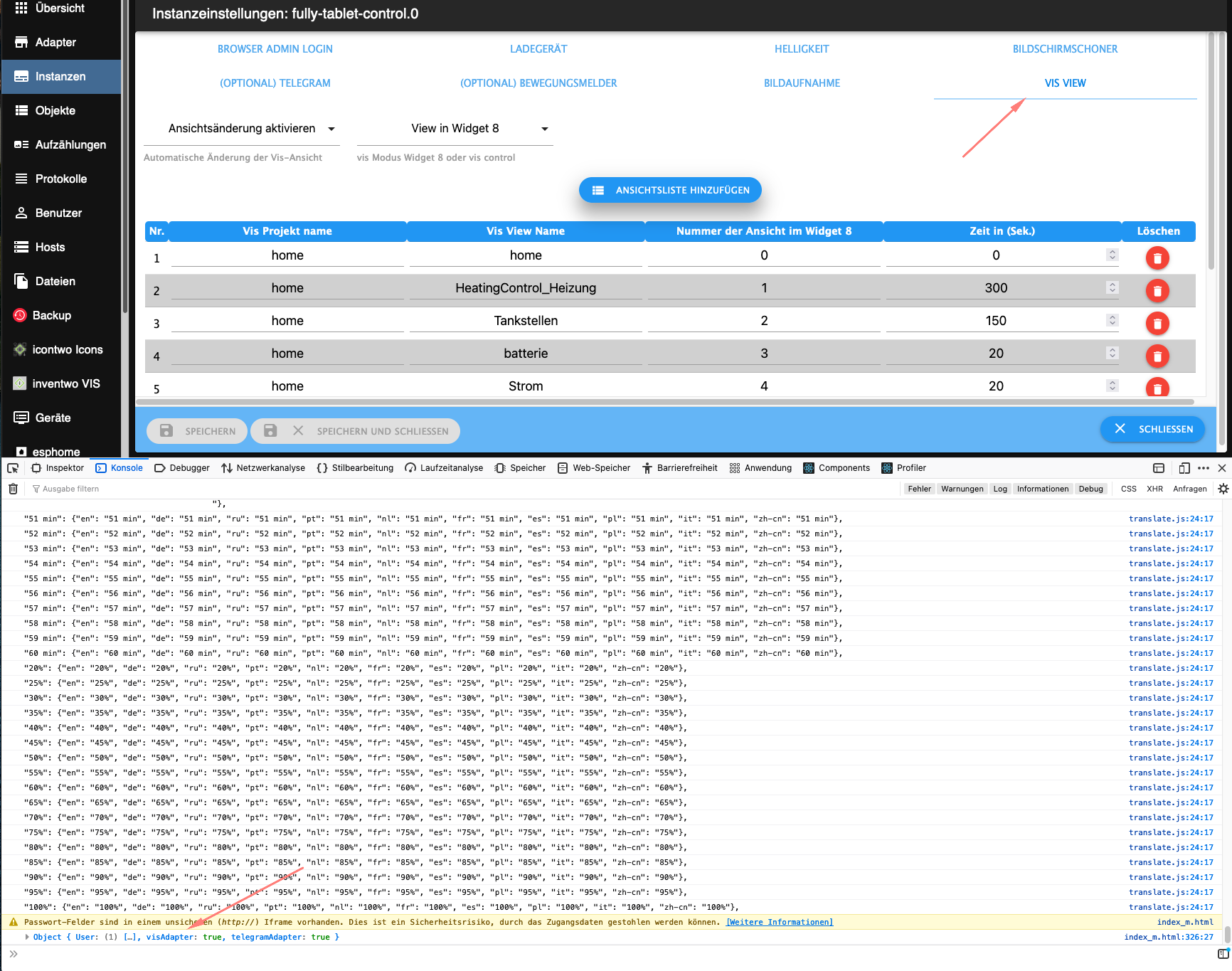

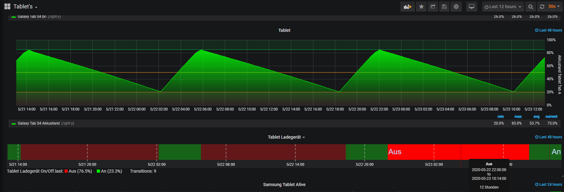

                                • jackblackson
                                  jackblackson @Issi last edited by jackblackson
                                  @Issi Hallo! Mir ist noch ein mögliches Feature eingefallen, das ich sehr praktisch finden würde.
                                  Ich bin momentan dran am versuchen, gewisse Einstellungen am Tablet zu ändern, eben auch diese Helligkeit zu optimieren, um zu schauen, ob ich damit Akku sparen kann, damit die Anzahl der Ladezyklen verringert wird. Dazu wäre es natürlich spannend zu sehen, wie viel Zeit zwischen einem Ladezyklus liegt - sprich von "voll auf voll", oder aber wie lange er ohne Laden aushält. Was meinst du dazu?
                                  PS: Weißt du schon wann du den Adapter in den Latest einfügst?
                                  Issi ? 2 Replies Last reply Reply Quote 0
                                  • Issi
                                    Issi Developer @jackblackson last edited by
                                    @jackblackson sagte in [Tablet Control] Tablet Steuerung möchte getestet werden:

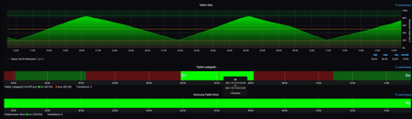

                                    Dazu wäre es natürlich spannend zu sehen, wie viel Zeit zwischen einem Ladezyklus liegt - sprich von "voll auf voll", >oder aber wie lange er ohne Laden aushält. Was meinst du dazu?
                                    das kann man ganz gut mit grafana darstellen dazu ist auch keine extra Berechnung oder Datenpunkt erforderlich im Adapter bei mir schaut das so aus hab dazu einfach den Datenpunkt vom Ladegerät genommen und in grafana mit dem widget Discrete dargestellt da wird auch die zeit von - bis und in stunden angezeigt.
                                    12 - 13 stunden entladen je nachdem ob es Nacht oder Tag ist und 4 Stunden Laden
                                    ich denk mal in den nähsten paar Wochen werde ich es ins latest einfügen.

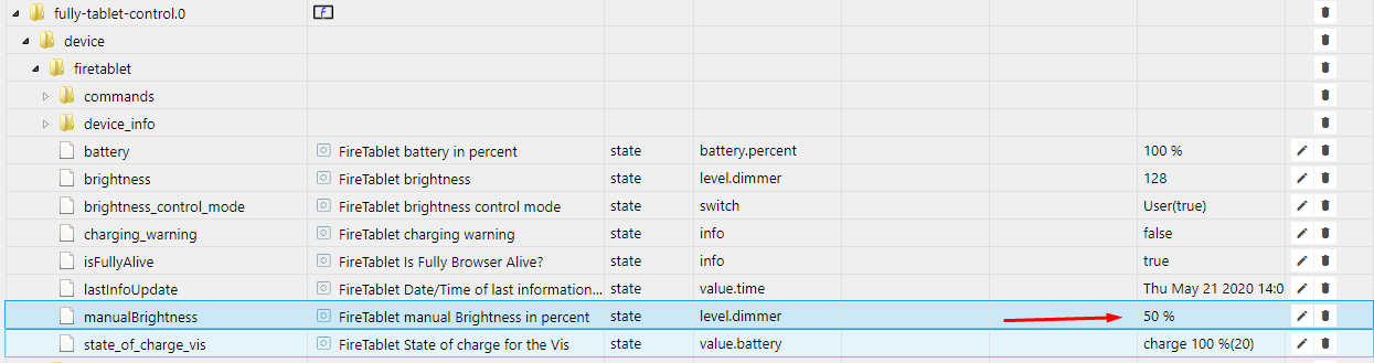

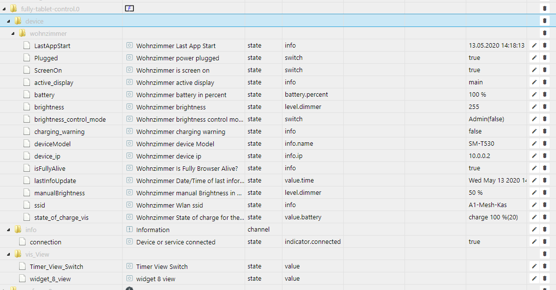

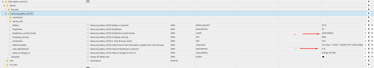

                                          @Issi Habe aktuell das Problem, dass ich den Helligkeitswert nicht mehr manuell setzen kann. Ausschalten des Bildschirm oder Laden einer anderen URL funktioniert.
                                          im Log nichts auffälliges
                                          2020-05-23 21:24:14.640 - debug: fully-tablet-control.0 (19646) motionSensor_enabled val: false
                                          2020-05-23 21:24:14.641 - debug: fully-tablet-control.0 (19646) Deactivate motion sensors
                                          2020-05-23 21:24:15.034 - debug: fully-tablet-control.0 (19646) stateID fully-tablet-control.0.device.wohnzimmer.manualBrightness changed: 100 (ack = true)
                                          2020-05-23 21:24:15.098 - debug: fully-tablet-control.0 (19646) [manualBrightness] name: Wohnzimmer val: 100
                                          2020-05-23 21:24:15.098 - debug: fully-tablet-control.0 (19646) [manualBrightnessMode] name: Wohnzimmer val: true
                                          2020-05-23 21:24:15.099 - debug: fully-tablet-control.0 (19646) stateID fully-tablet-control.0.device.wohnzimmer.brightness_control_mode changed: true (ack = true)
                                          2020-05-23 21:24:28.337 - debug: fully-tablet-control.0 (19646) stateID fully-tablet-control.0.device.wohnzimmer.manualBrightness changed: 100 (ack = false)
                                          2020-05-23 21:24:28.337 - debug: fully-tablet-control.0 (19646) state fully-tablet-control.0.device.wohnzimmer.manualBrightness changed: 100 from: fully-tablet-control.0
                                          2020-05-23 21:24:28.385 - debug: fully-tablet-control.0 (19646) stateID fully-tablet-control.0.device.wohnzimmer.manualBrightness changed: 100 (ack = true)
                                          2020-05-23 21:24:28.433 - debug: fully-tablet-control.0 (19646) [manualBrightness] name: Wohnzimmer val: 100
                                          2020-05-23 21:24:28.434 - debug: fully-tablet-control.0 (19646) [manualBrightnessMode] name: Wohnzimmer val: true
                                          2020-05-23 21:24:28.435 - debug: fully-tablet-control.0 (19646) stateID fully-tablet-control.0.device.wohnzimmer.brightness_control_mode changed: true (ack = true)
                                          2020-05-23 21:24:44.940 - debug: fully-tablet-control.0 (19646) IP: false
                                          2020-05-23 21:24:44.941 - debug: fully-tablet-control.0 (19646) currentFragment main
                                          2020-05-23 21:24:44.941 - debug: fully-tablet-control.0 (19646) deviceModel SM-T530
                                          2020-05-23 21:24:44.942 - debug: fully-tablet-control.0 (19646) IP:  (Galaxy Tab 4)
                                          2020-05-23 21:24:44.942 - debug: fully-tablet-control.0 (19646) IP: 9
                                          2020-05-23 21:24:44.942 - debug: fully-tablet-control.0 (19646) IP: false
                                          2020-05-23 21:24:44.943 - debug: fully-tablet-control.0 (19646) IP: 1280
                                          2020-05-23 21:24:44.943 - debug: fully-tablet-control.0 (19646) IP: 1.39.2
                                          2020-05-23 21:24:44.943 - debug: fully-tablet-control.0 (19646) IP: false
                                          2020-05-23 21:24:44.944 - debug: fully-tablet-control.0 (19646) IP: E4:F8:EF:43:23:11
                                          2020-05-23 21:24:44.944 - debug: fully-tablet-control.0 (19646) IP: http://10.0.0.227:8082/vis/index.html?main#main_day
                                          2020-05-23 21:24:44.944 - debug: fully-tablet-control.0 (19646) IP: 270
                                          2020-05-23 21:24:44.945 - debug: fully-tablet-control.0 (19646) IP: false
                                          2020-05-23 21:24:44.945 - debug: fully-tablet-control.0 (19646) IP: true
                                          2020-05-23 21:24:44.945 - debug: fully-tablet-control.0 (19646) IP: samsung
                                          2020-05-23 21:24:44.946 - debug: fully-tablet-control.0 (19646) IP: false
                                          2020-05-23 21:24:44.946 - debug: fully-tablet-control.0 (19646) IP: true
                                          2020-05-23 21:24:44.947 - debug: fully-tablet-control.0 (19646) IP: false
                                          2020-05-23 21:24:44.947 - debug: fully-tablet-control.0 (19646) IP: FE80::E6F8:EFFF:FE43:2311
                                          2020-05-23 21:24:44.947 - debug: fully-tablet-control.0 (19646) IP: 800
                                          2020-05-23 21:24:44.948 - debug: fully-tablet-control.0 (19646) IP: 5.0.2
                                          2020-05-23 21:24:44.948 - debug: fully-tablet-control.0 (19646) IP: 10.0.0.2
                                          2020-05-23 21:24:44.948 - debug: fully-tablet-control.0 (19646) plugged true
                                          2020-05-23 21:24:44.948 - debug: fully-tablet-control.0 (19646) bat 100
                                          2020-05-23 21:24:44.950 - debug: fully-tablet-control.0 (19646) isScreenOn true
                                          2020-05-23 21:24:44.950 - debug: fully-tablet-control.0 (19646) bright 89
                                          2020-05-23 21:24:44.951 - debug: fully-tablet-control.0 (19646) lastAppStart 23.05.2020 21:12:49
                                          2020-05-23 21:24:44.951 - debug: fully-tablet-control.0 (19646) ssid: A1-Mesh-Kas
                                          2020-05-23 21:24:44.952 - debug: fully-tablet-control.0 (19646) foregroundApp de.ozerov.fully
                                          Chaot 1 Reply Last reply Reply Quote 0
