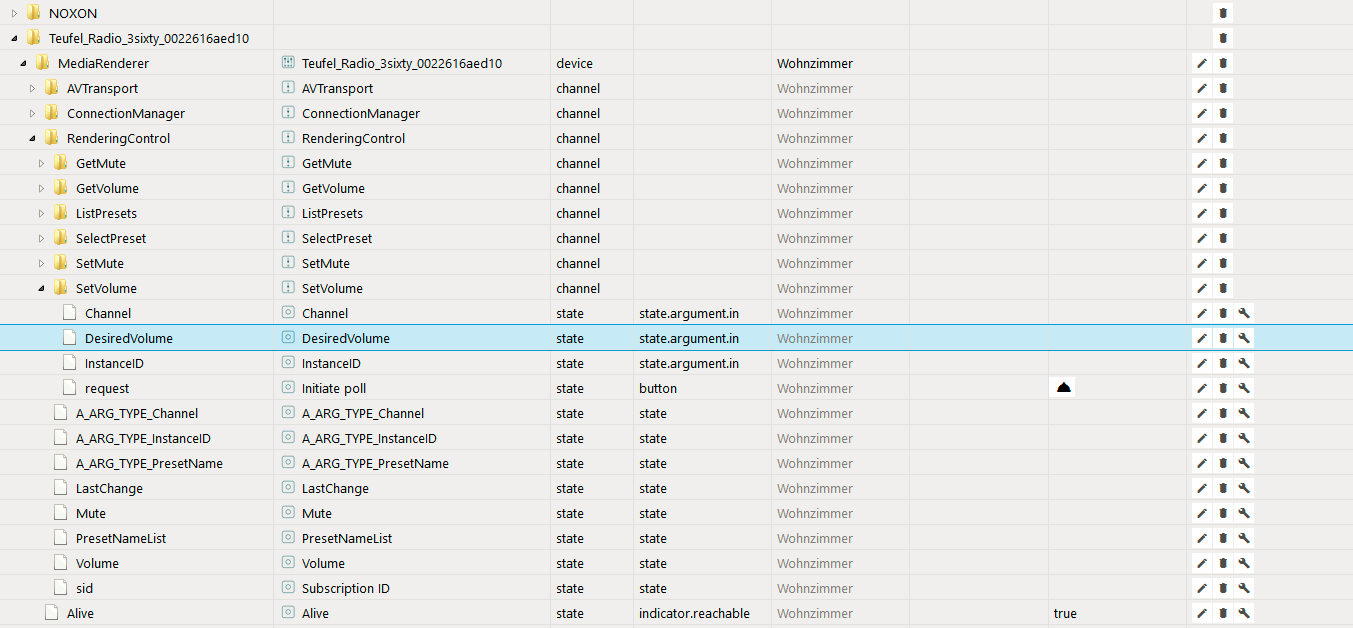

      ich versuche, mit dem UPNP Adapter, zwei WLAN Radios (Noxon iRadio & Teufel 3sixty) zu steuern.
      Allerdings werde ich aus der Doku im Github nicht wirklich schlau.
      Die beiden Radios werden mir, mit entsprechender Ordner-Struktur, als Objekte angelegt, sämtliche States bleiben jedoch leer. (Siehe Screenshot).
      Wie kann ich denn jetzt z.Bsp. die Lautstärke ändern ?
      Bei der im Screenshot markierten Zeile, kann ich z.Bsp gar nichts angeben ?
      Klicke ich den "Request Button" bekomme ich folgenden Fehler im Log:
      Sent message: {"uri":"http://192.168.82.155:8080RenderingControl/control","headers":{"Content-Type":"text/xml; charset=\"utf-8\"","SOAPAction":"\"urn:schemas-upnp-org:service:RenderingControl:1#SetVo
       (12348) Unexpected answer from upnp service: {"statusCode":405,"body":"<html><head><title>405 Method Not Allowed</title></head><body><h1>Method Not Allowed</h1><p>The requested URL cannot be accessed
      Für Hilfe bin ich Dankbar !
