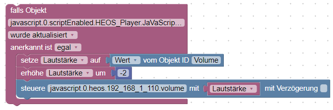

      Anbei noch das Blockly dazu.

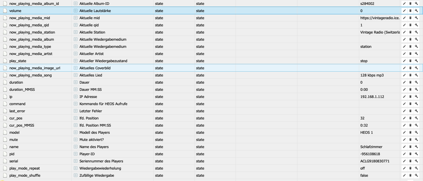

          Ich will die Lautstärke von meinen Heos Boxen Steuern.
          Die habe ich in den Objekten hinterlegen können und kann die auch mit dem ändern der Zahlen steuern.

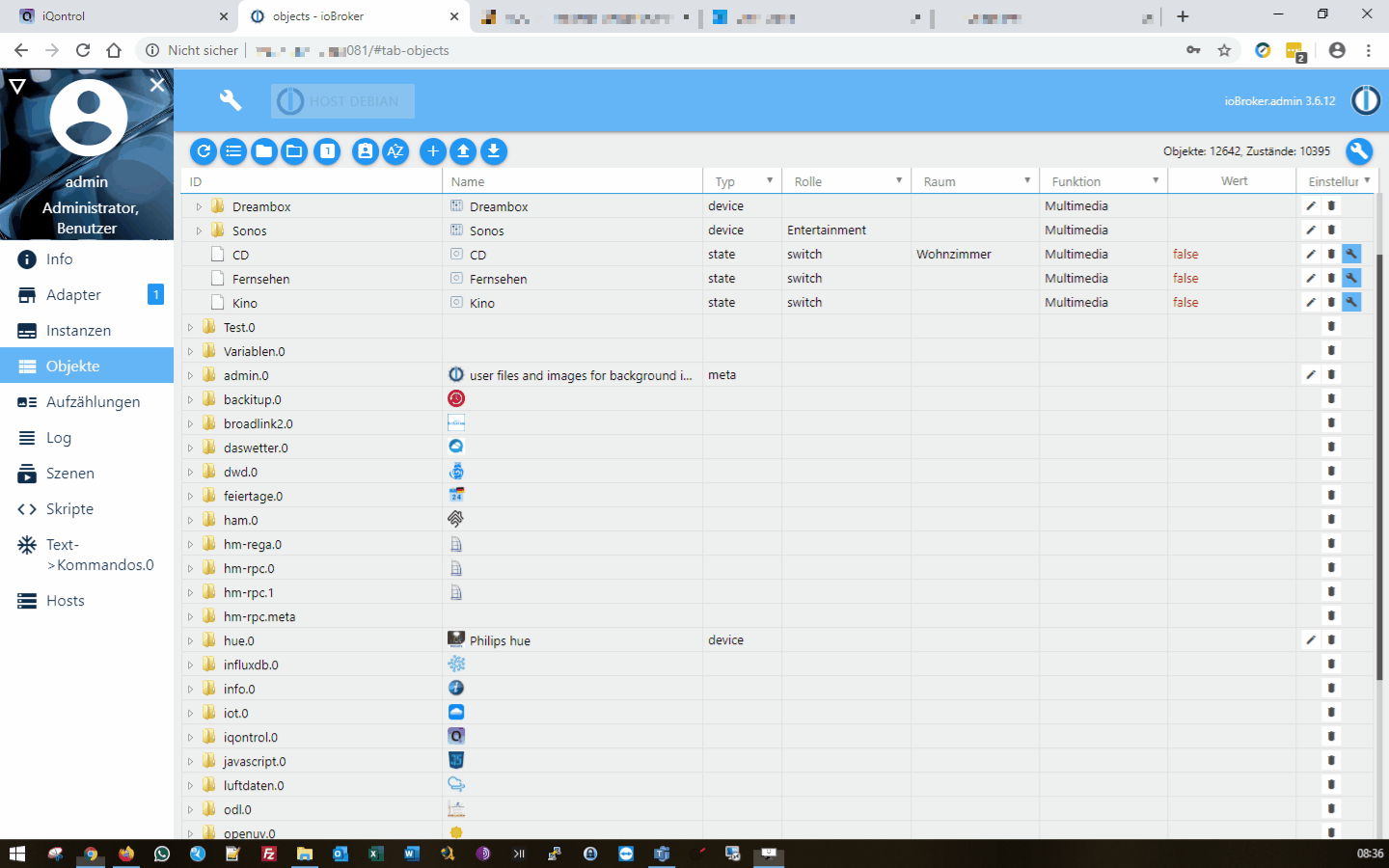

          Noch kurz ein Bild wie das aussieht bei mir

              @BBTown
              Klappt leider nicht
              wenn ich bei Steure das javascript angebe kommen nur noch Warnings in der Box unter dem Blockly
              wenn ich dann die Aktuelle Lautstärke als ID hinterlege schaltet er mir beim Lauter drücken die Lautstärke auf 2. Beim Leiser passiert nicht
              Blockly habe ich identisch gelassen bis auf das Vorzeichen
              also -2
              Die Idee das er erst die aktuelle Lautstärke sich holt find ich gut und eigentlich auch logisch
              nur leider gehts nicht 😞

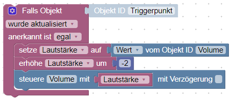

                So sähe die Logik aus

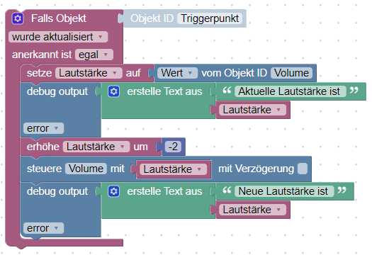

                    Ich habe es gerad ausprobiert, das funktioniert bei mir wunderbar:
                    javascript.0	2020-05-02 18:45:18.106	error	(1333) script.js.Test._LEER_: Neue Lautstärke ist 13
                    javascript.0	2020-05-02 18:45:18.105	error	(1333) script.js.Test._LEER_: Aktuelle Lautstärke ist 15

                          @smarty15 sagte in Lautstärke verringern mit Blockly:
                          Die Grünen Boxen und der Debug output den nutzt um es zu testen oder verstehe ich das falsch?
                          korrekt, ich provoziere eine "Fehlermeldung" (Typ: Error), damit die Meldung(en) mir schön ins Auge springen und es egal ist welchen LOG-Level ich beim javascript Adapter eingestellt habe
