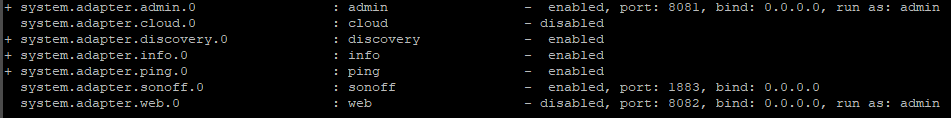

            Zeige mal :
            cd /opt/iobroker
            iobroker list instances
              Broker-D last edited by
              sorry, wie mache ich das? Über die ssh-Verbindung?
              • Glasfaser
                Glasfaser @Broker-D last edited by
                @Broker-D
                ja ...
                erst zum Verzeichniss gehen und dann den Befehl .( siehe oben )

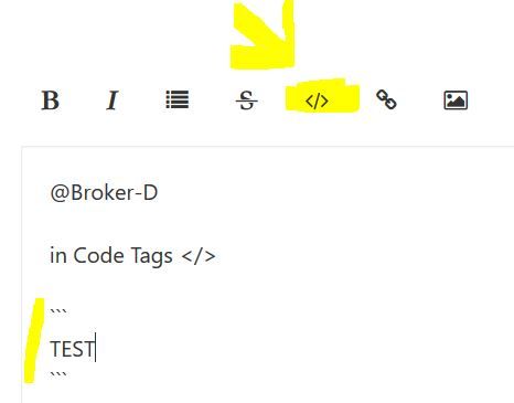

                  könnte die Infos nur als Bild hochladen 😞
                  Wie kann ich denn die Infos aus dem Fenster kopieren? Markieren geht, aber wie kopieren, um das in den Beitrag zu bringen?
                  • Glasfaser
                    Glasfaser @Broker-D last edited by Glasfaser
                    @Broker-D
                    in Code Tags </>
                    TEST
                    aber wie kopieren,
                    STRG+C
                      ich stelle mich unfähig an ...
                      Wie kriege ich die Daten (Antwort des Befehls) aus der ssh-shell raus? Mir Markieren und STR C gehts ja nicht, da das als shell-Befehl interprätiert wird. Gibts da einen Befehl in der shell, um die Markierung zu kopieren oder wie mache ich das?

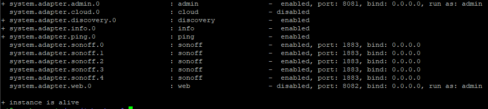

                                Schalte mal nur ein Sonoff Adapter an ... wofür brauchst du weitere 4
                                  ich dachte, für jedes physische Gerät brauch ich einen?
                                  Ich kann ja bei einer Instanz nur 1x user/passwort eintragen. Wie mach ich das für 4 Geräte mit unterschiedlichen usern? Oder soll ich da bei allen sonoffs den geichen Eintrag für user und Passwort machen???
                                  • Glasfaser
                                    @Broker-D sagte in sonoffs lassen sich nicht in ioBroker (3.7.8) einbinden:
                                    Ein Adapter reicht ...
                                    Alle den gleichen Eintrag ... oder hast du eine Firma !
                                      nee, ich nehme mal 3 raus und mache nur 1 Eintrag...

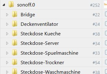

                                      • Glasfaser
                                        @Broker-D
                                        Sieht das so aus , pro Gerät wird dann ein Datenpunkt (Odner) erstellt.
