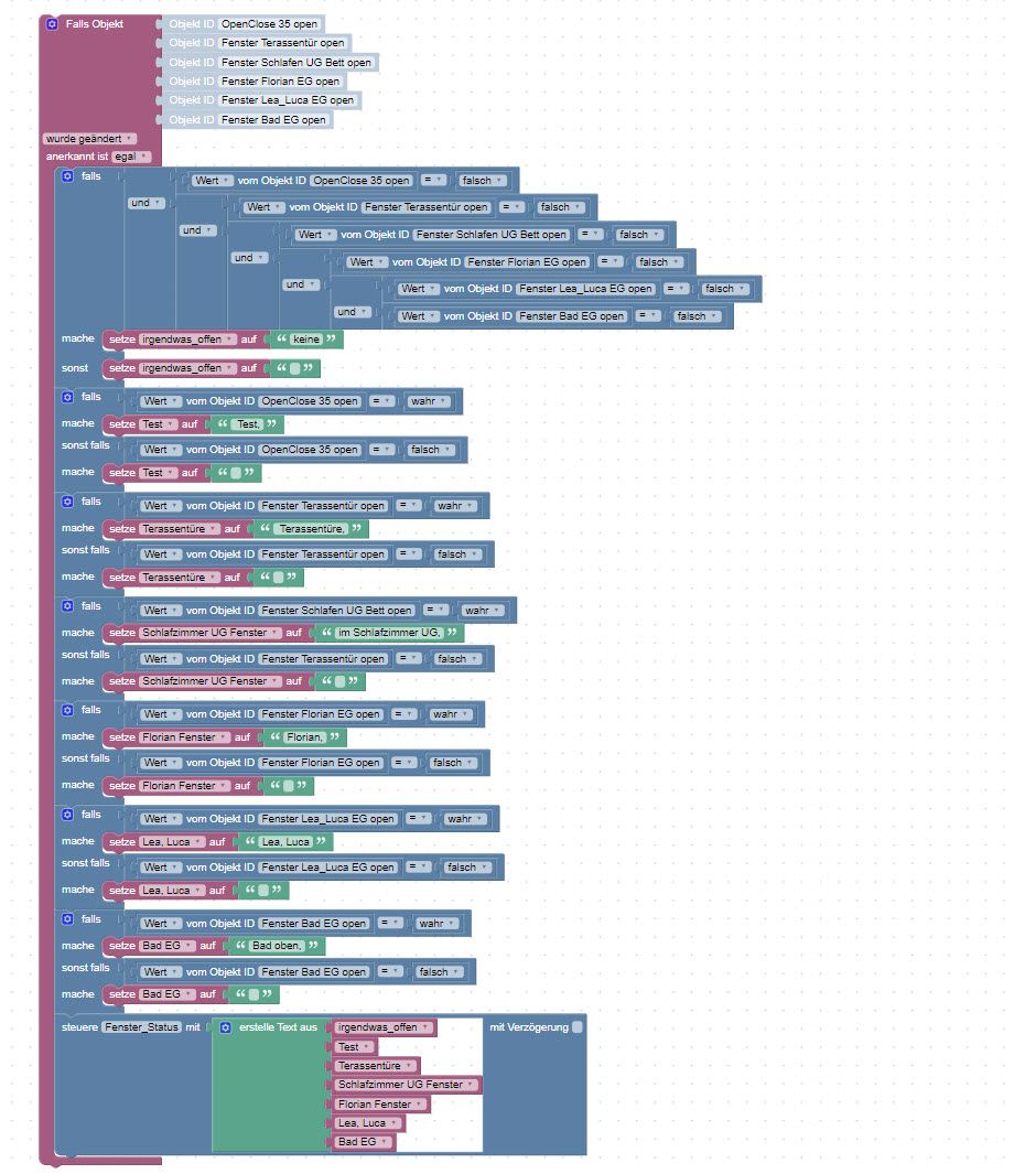

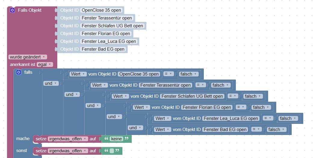

    5. UND Schleife
    UND Schleife
      StefanW last edited by StefanW
      Hallo Zusammen,
      ich bin jetzt nicht so der "Script Profi", aber rein optisch denke ich mal das es nicht so gut ist.
      Auch mit dem Hintergrund das noch ca. 30 Sensoren in die Abfrage rein müssen.
      Vielleicht hat mir jemand ein Tipp, ob und wen ja wie ich das besser lösen kann.
      Noch als Hintergrund, es ist der Anfang in einem Script, das mir über eine Abfrage mit Alexa sagt welche Fenster geöffnet sind.
      Stefan

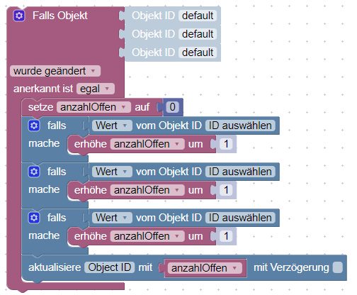

        ich würde wohl eher diesen Ansatz verfolgen:
          paul53 @StefanW last edited by paul53
          @StefanW sagte:
          Da gibt es Vorlagen, die man auf eigene Bedürfnisse anpassen kann.

            Aber was mich interessieren würde wenn man die Abfrage so baut wie in meinem Beispiel, was ist das Hauptproblem von vielen verschachtelten "UND" Abfragen?
            Ich könnte mir Vorstellen das es mehr Ressourcen benötigt?
            Stefan
            • Ralla66
              Ralla66 Most Active last edited by Ralla66
              @StefanW
              1 und fehlt,
              und dann passiert was ?
              Nichts.

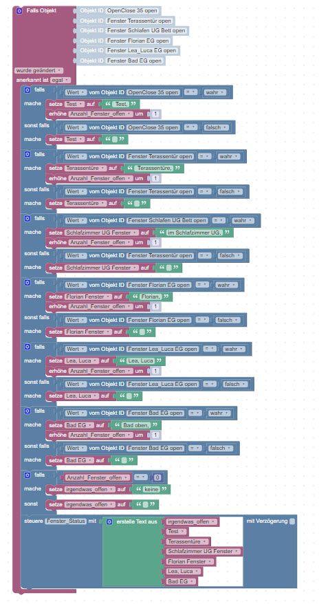

                          Guten Morgen,
                          ich habe das mal umgebaut so wie ich euch verstanden habe, ist das besser so?
                          Stefan
                          BBTown 2 Replies Last reply Reply Quote 0

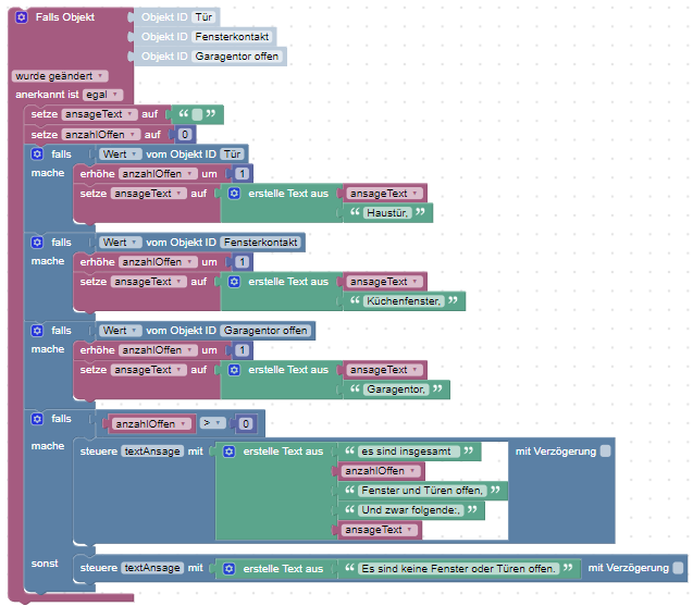

                          • BBTown
                            BBTown @StefanW last edited by
                            @StefanW
                            Nein das wird nicht funktioniren
                            Du leerst am Anfang den Text nicht
                            Die "Sonst"-Bereiche müssen alle Weg
                            mit der "Sonst" Bedingung leerst Du jdesmal den Text sofern eine Bedingung "falsch" ist
                            Du solltets beim "Erhöhen" einen Mathematikbaustein verwenden
                            Das mal so zum Anfang.
                            • BBTown
                              BBTown @StefanW last edited by BBTown
                              @StefanW
                              Das hier könnte in die richtige Richtung führen:
                               <variables>
                                 <variable type="" id="@hD=%R0GO[1}e7ke,Af9">ansageText</variable>
                                 <variable type="" id="%L8hwz`~Qxz}uF~raOC_">anzahlOffen</variable>
                               </variables>
                               <block type="on_ext" id="W_CD~(Z.:kO2*jpv6VLt" x="-863" y="87">
                                 <value name="OID0">
                                   <shadow type="field_oid" id="c#CCss;2qRx1+eb;A@dx">
                                     <field name="oid">Test.0.Tür</field>
                                 <value name="OID1">
                                   <shadow type="field_oid" id="`jDf8`]Ued`vh]o66n`]">
                                     <field name="oid">Test.0.Fenster_Kontakt-Wohnzimmer open</field>
                                 <value name="OID2">
                                   <shadow type="field_oid" id="$h/|yTtl,/lHUhszgwy~">
                                     <field name="oid">Test.0.Garagentor_offen</field>
                                   <block type="variables_set" id="dD_$=ND8qA5h%[M}V!C=">
                                     <field name="VAR" id="@hD=%R0GO[1}e7ke,Af9" variabletype="">ansageText</field>
                                       <block type="text" id="3bGy(iSJ[s2TqK.fe%n|">
                                         <field name="TEXT"></field>
                                       <block type="variables_set" id="Qcy~j1h259[HbPhWMO{m">
                                         <field name="VAR" id="%L8hwz`~Qxz}uF~raOC_" variabletype="">anzahlOffen</field>
                                           <block type="math_number" id="IR_UL=GBDOl1j~Gvbv}k">
                                             <field name="NUM">0</field>
                                           <block type="controls_if" id="Uv.`YIDY/;?Nj#K#TS()">
                                               <block type="get_value" id="uW}UbRDDl-%=f;kr-x.|">
                                                 <field name="OID">Test.0.Tür</field>
                                               <block type="math_change" id="wu(R4m;kA^).HPuS!^lZ">
                                                 <value name="DELTA">
                                                   <shadow type="math_number" id="3$t0#El8jae1xXQi)8Rg">
                                                     <field name="NUM">1</field>
                                                   <block type="math_number" id="hZVY7]c7$4JN)*)Su`-u">
                                                   <block type="variables_set" id="3m]rC{y6PK|jWoqM;l0i">
                                                       <block type="text_join" id="4%_Us%NKL!phh~Tp7d^:">
                                                         <value name="ADD0">
                                                           <block type="variables_get" id="k#8/.t|9;S66xvCYIGLP">
                                                         <value name="ADD1">
                                                           <block type="text" id="sAo8F8m^h-gY+mc!wB#$">
                                                             <field name="TEXT">Haustür,</field>
                                               <block type="controls_if" id="!W{MpF(Y~+{fcx`VtmDK">
                                                   <block type="get_value" id="R7izuth#MdX,SheR5oy^">
                                                     <field name="OID">Test.0.Fenster_Kontakt-Wohnzimmer open</field>
                                                   <block type="math_change" id="_hX`$ANu^u@;jSjkw75a">
                                                       <shadow type="math_number" id="yTbh`6J[*vS+FrB#l9v)">
                                                       <block type="math_number" id="{.6$al}#2p8i;Rz)fgme">
                                                       <block type="variables_set" id="ks#`e*+8aYALiwUvR0$E">
                                                           <block type="text_join" id="M[1KM=xA9|Dd/7Shnw@*">
                                                             <value name="ADD0">
                                                               <block type="variables_get" id="y+PvNn^!)5le:0^eD4qk">
                                                             <value name="ADD1">
                                                               <block type="text" id="X-xKZF{6gl86Pc+OgT.P">
                                                                 <field name="TEXT">Küchenfenster,</field>
                                                   <block type="controls_if" id="@H}-eZ=/81%Z/l.fT5^y">
                                                       <block type="get_value" id="nf@k;g);)ERrTcQC1k])">
                                                         <field name="OID">Test.0.Garagentor_offen</field>
                                                       <block type="math_change" id="XTt6WuX:2.Q:EPwUj%m@">
                                                           <shadow type="math_number" id=".L~0:*pS1Sj_~e`0G^[j">
                                                           <block type="math_number" id="x8!g9J9d5tnfy$m3ttnl">
                                                           <block type="variables_set" id="WuNF5bB.s{zRu`3BX{Yo">
                                                               <block type="text_join" id="(==%VmibWt@9u`(lcxP)">
                                                                 <value name="ADD0">
                                                                   <block type="variables_get" id="iqxZRdVF7SbUOAaU6u{5">
                                                                 <value name="ADD1">
                                                                   <block type="text" id="oG[T}9+5BSHCVp^Eevk7">
                                                                     <field name="TEXT">Garagentor,</field>
                                                       <block type="controls_if" id="Qp,_;CIW;etx:W5oEq)5">
                                                           <block type="logic_compare" id="Cwv6l7D3/X/-#9@3p:,g">
                                                             <field name="OP">GT</field>
                                                               <block type="variables_get" id="t2+0yT}h0;Q?$oWLvp[U">
                                                               <block type="math_number" id="H3Y*^CKdEKd7rVuhy9L%">
                                                           <block type="control" id="dNq{H`8*IOOpReDi?[%V">
                                                             <field name="OID">Test.0.textAnsage</field>
                                                               <block type="text_join" id="(r0ZUi)uf4ik8DVt5@LR">
                                                                 <mutation items="5"></mutation>
                                                                 <value name="ADD0">
                                                                   <block type="text" id="Qvk+jH,B]s0CQb6Xv%[X">
                                                                     <field name="TEXT">es sind insgesamt  </field>
                                                                 <value name="ADD1">
                                                                   <block type="variables_get" id="fz9.93=EyGqF7xr[kP]*">
                                                                 <value name="ADD2">
                                                                   <block type="text" id="_tVfduxr$kFZ|{mRCcZz">
                                                                     <field name="TEXT">Fenster und Türen offen,</field>
                                                                 <value name="ADD3">
                                                                   <block type="text" id="Q;Y}/3$n!I?LU5?A]mCd">
                                                                     <field name="TEXT">Und zwar folgende:,</field>
                                                                 <value name="ADD4">
                                                                   <block type="variables_get" id="k2X^#c/hAb88GMWD3]Z1">
                                                         <statement name="ELSE">
                                                           <block type="control" id=",wo$9TIO%Re.u2Uq=XNX">
                                                               <block type="text_join" id="^_1Xm;`W^aTBTN.qLu~6">
                                                                 <value name="ADD0">
                                                                   <block type="text" id="`;Yfy,@vD6$yCT(?$EML">
                                                                     <field name="TEXT">Es sind keine Fenster oder Türen offen.</field>

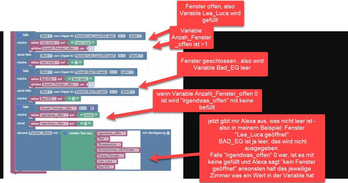

                                StefanW @BBTown last edited by StefanW
                                @BBTown
                                Du hast sicher recht das ein Fehler drin ist, aber ich verstehe nicht was ich falsch gemacht habe.
                                Danke auf jeden Fall für deine Vorlage, wenn meins echt falsch ist würde ich die nehmen.
                                Stefan
                                • BBTown
                                  @StefanW
                                  Du hast recht, ich habe - mal wieder - zu schnell gelesen bzw. Annahmen getroffen 😎
                                  Ich habe übersehen, dass Du - anders als bei mir - nicht immer das gleiche Textfeld immer weiter auffüllst, sondern für jeden Kontakt eine separate Text-Variable anlegst und füllst.
                                  Das wäre mir viel zu aufwendig, aber könnte funktionieren.
                                  Du muss nur die Ausgabe sehr aufblähen um alle (auch zukünftigen) Texte mit Inhalt auch anschließend anzusagen.
                                  Während meine Abfrage auch noch vereinfacht werden könnte, indem man alle Kontakte in eine "Aufzählung" packt und nur prüft ob die Gruppe sich verändert, dann muss man im Trigger nicht jeden Kontakt eintragen den man beobachtet, sondern nur die Grupe (Aufzählung).
