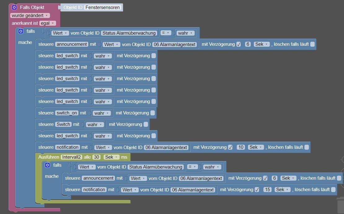

      Also, ich habe ein Alarmanlagen Script:
      dieses prüft ob ein wert falsch oder war ist, wenn er war ist und dann ein Fenster geöffnet wird, wird eine reihe an Ereignissen ausgelöst, nun ist es aber so, das wenn der wert von Status Alarmüberwachung wieder auf falsch gestellt wird, das skript trotzdem nicht aufhört zu quatschen.
      Ich versuche seit Tagen dahinter zu kommen und sehe den Wald vor Bäumen nicht.
      Sieht jemand wo da mein Fehler drin ist?
      Dann will ich noch ein Script haben, dazu will ich mir Termine ansagen lassen aus dem Google Kalender, dazu muss ich alle Termine aus der Ical ziehen, die an dem jetzigen Tag ist und diese Termine mit Uhrzeit, Datum und Termin an eine Variable übergeben, wie mache ich das am besten???
        paul53 @Matze1976 last edited by
        @Matze1976 sagte:
        Ein Intervall muss man immer unter einer bestimmten Bedingung (z.B. keine Alarmüberwachung) stoppen, da es sonst ewig läuft und bei der nächsten Auslösung mehrere Intervalle parallel laufen.

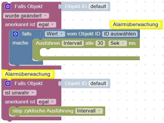

            Prinzip:
            Matze1976 paul53 2 Replies Last reply Reply Quote 0
            • Matze1976
              Matze1976 @paul53 last edited by
              @paul53 Versuche ich gleich mal, danke dir
                paul53 @paul53 last edited by
                @paul53 sagte:
                Prinzip:

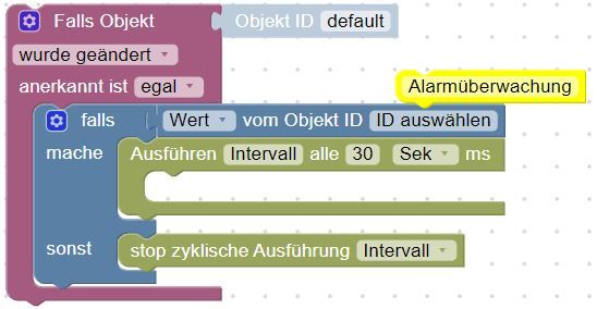

                Noch besser so, dann muss man nicht auf eine Änderung von einem Fenster warten:
                • Matze1976
                  hat funktioniert, ich danke dir.
