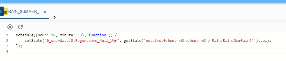

      Hallo, wie stelle ich das an. Ich möchte täglich um 23.59 den Netatmo Wert "netatmo.0.home-mühe.home-mühe-Rain.Rain.SumRain24" in eine Variabel "0_userdata.0.Regensumme_Null_Uhr" schreiben.
      • JohGre
        JohGre last edited by
        @TG70 sagte in Wert um 23.59 in Variable schreiben:
        schedule({hour: 23, minute: 59}, function () {
            setState("0_userdata.0.Regensumme_Null_Uhr", getState('netatmo.0.home-mühe.home-mühe-Rain.Rain.SumRain24').val);
        TG70 1 Reply Last reply Reply Quote 1

          • TG70
            TG70 Forum Testing @TG70 last edited by
            Ist das ein Javascript und muss ich das nur unter Skripte eintragen.
            Denn als Test funktionierte das bisher nicht

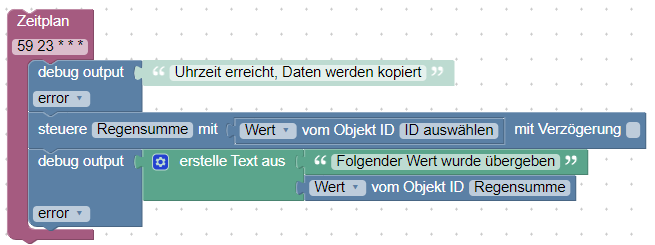

              @TG70
              vielleicht hilft dir das etwas besser zum Verständnis?
                <block type="schedule" id="y?=^3H?3SUt[nJ2HwHCF" x="38" y="-313">
                  <field name="SCHEDULE">59 23 * * *</field>
                    <block type="debug" id="|z[(=8w(B9eV59p[$MUL">
                      <field name="Severity">error</field>
                      <value name="TEXT">
                        <shadow type="text" id="vX0D%cT1o~m8ley5oh@R">
                          <field name="TEXT">Uhrzeit erreicht, Daten werden kopiert</field>
                        <block type="control" id="9p9p9uvL6m0kTND)ZC=r">
                          <field name="OID">Test.0.Regensumme</field>
                            <block type="get_value" id="De-X2g=zr%ErR.:`41N|">
                              <field name="OID">ID auswählen</field>
                            <block type="debug" id="PHP5G3U5{CjOb}y[fIln">
                              <value name="TEXT">
                                <shadow type="text" id="RCvct{fcQ,dvWv9aSypJ">
                                <block type="text_join" id="K(_._0,GsB[zmn?.G#tu">
                                  <value name="ADD0">
                                    <block type="text" id="te,wU.|u9vyK|WYB:1Nq">
                                      <field name="TEXT">Folgender Wert wurde übergeben</field>
                                  <value name="ADD1">
                                    <block type="get_value" id="{osKL{?tuC:n(V39zD2%">
              TG70 1 Reply Last reply Reply Quote 2

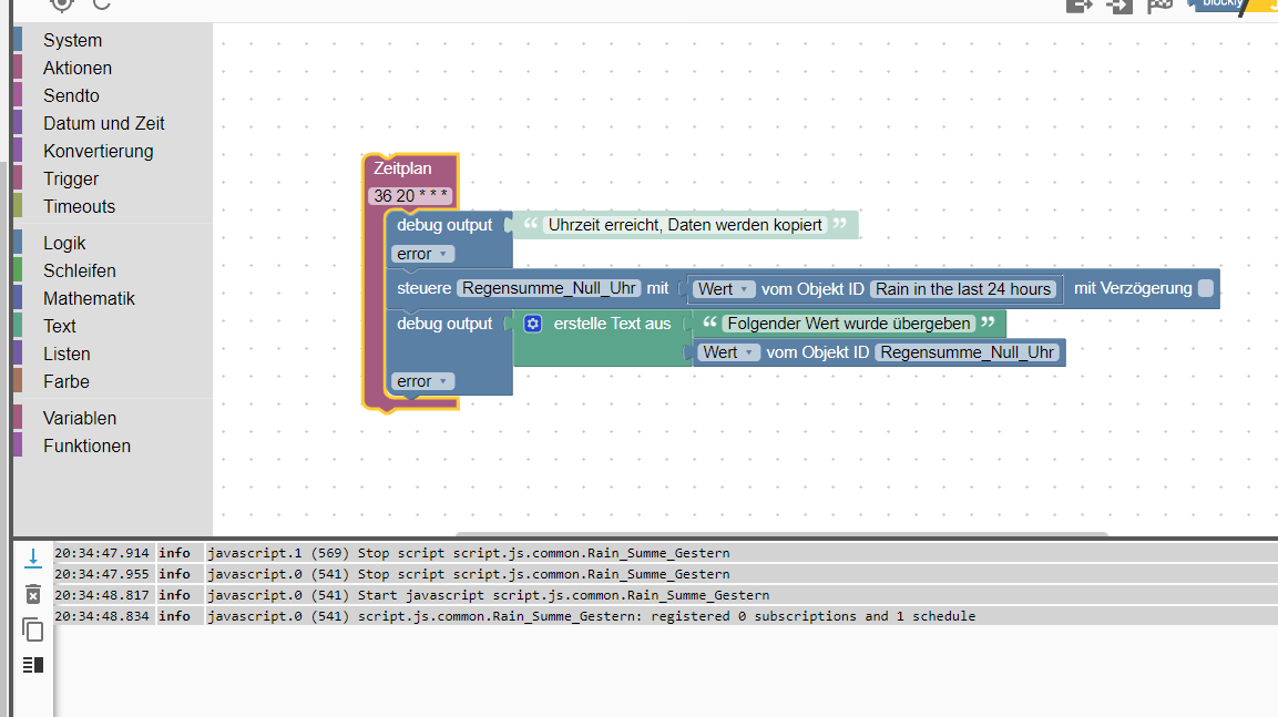

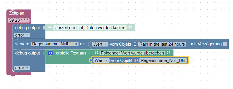

              • TG70
                TG70 Forum Testing @BBTown last edited by
                Ich probiere es gleich mal aus das Blocky... aber die Java müsste ja auch funktionieren oder... vom Prinzip habe ich auch verstanden was du im Java machst...
                Hier das Blockly mit meinen Daten

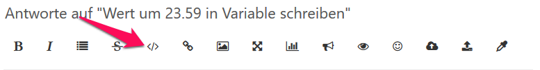

                  darkiop Most Active @TG70 last edited by
                  @TG70 Blockly ist auch nur JavaScript - klick mal rechts oben auf
                  TG70 1 Reply Last reply Reply Quote 0

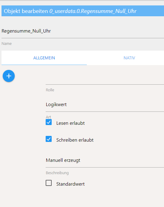

                    • TG70
                      TG70 Forum Testing @darkiop last edited by
                      OK wieder was gelernt .... Meine manuell erstellte Variable ist die richtig... denn es wird immer noch kein Wert geschrieben

                        Im IoBroker Log ist diese Zeit als aktuller Log 2020-05-02 20:32:29.075

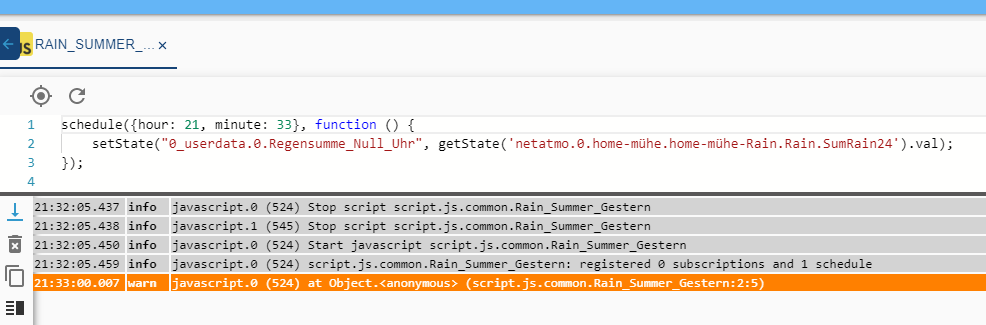

                          • TG70
                            TG70 Forum Testing @Glasfaser last edited by
                            @Glasfaser es ist zur eingestellten Zeit nichts passiert. Blockly ist gestartet.
                            D Homoran 2 Replies Last reply Reply Quote 0

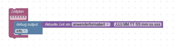

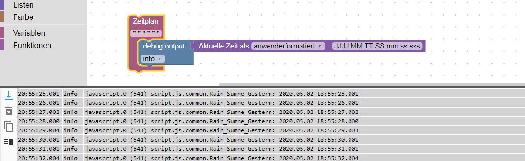

                                      darkiop Most Active @TG70 last edited by darkiop
                                      @TG70 Dann schau dir mal wie @Homoran schon sagte die Systemzeit an.
                                      Kannst dir z.B. über einen Trigger der Sekündlich läuft und dem Log-Baustein + Aktuelle Uhrzeit ausgeben lassen.

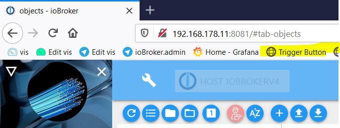

                                      • BBTown
                                        BBTown @TG70 last edited by
                                        @TG70
                                        und zum Testen schau dir doch mal diesen Teil des Threads an.
                                        Über einen "Button" kannst Du ein Script zumindest vom Grundatz her testen, und anschließend den tatsächlichen Trigger verwenden, dann weißt Du wo Du NICHT mehr nach einem GFehler suchen musst.
                                        Glasfaser 1 Reply Last reply Reply Quote 1
