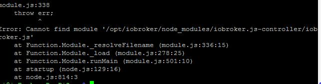

        Du hast vermutlich aus dem Image das installiert. Da ist uralte Version drauf.
        Bitte update js-controller und admin:
        cd /opt/iobroker
        iobroker stop
        iobroker upgrade self
        iobroker upgrade admin
        Und dann sollte alles besser sein.

          Jetzt kommen 1000 Fehlermeldungen.
          Nun werde ich die SD-Karte neu formatieren und von vorne beginnen.
          die WebUI lässt sich nicht mehr öffnen.
          Gruß, Mathias
