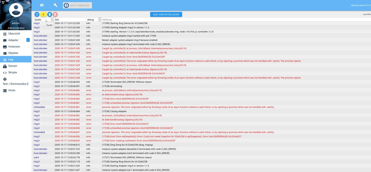

            Leider bekomme ich Fehlermeldungen, wenn jemand klingelt, der Adapter wird gestoppt und neu gestartet.

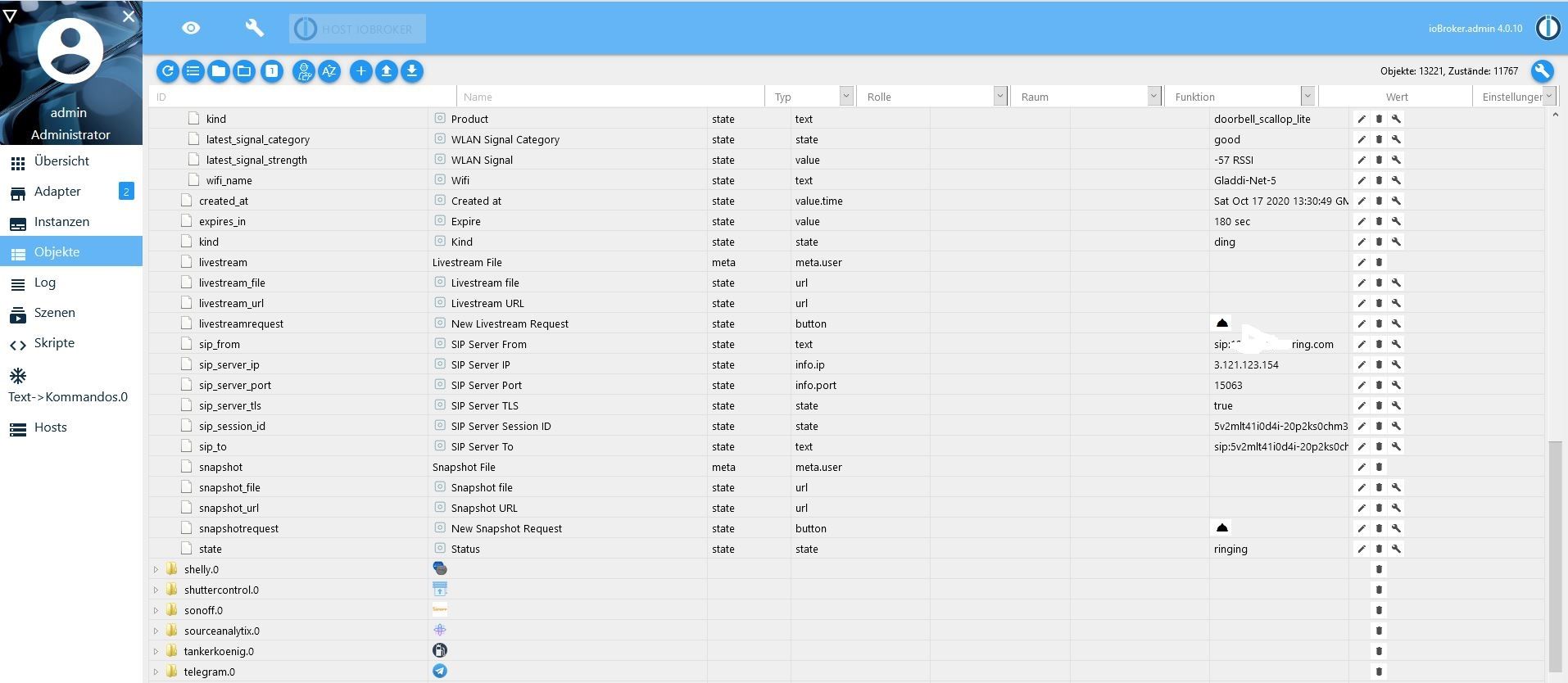

            Unter Objekte wird mir bei den Snapshorts keine URL angezeigt, ist das richtig so. Der Ordner Snapshot im Verzeichnis opt/iobroker/node_modules/iobroker.ring ist vorhanden.

            Jemand eine Idee was die Ursache für die Fehlermeldung sein könnte?
            Habe gesehen das hier keine IP eingetragen ist muss das so?
            Error: bind EADDRINUSE 0.0.0.0:44237
            MKMM
            Stuebi 1 Reply Last reply Reply Quote 0
            • Stuebi
              Stuebi @MKMM98 last edited by
              @MKMM98 sagte in Ring Adapter steigt aus beim ziehen von Snapshots.:
              Du kannst nirgends eine IP Adresse eintragen. Die Fehlermeldung sagt, dass die Adresse + Port schon im gebrauch ist. Läuft der Adapter vielleicht zweimal Das kannst Du z.B. mit ps -ef | grep ring prüfen.

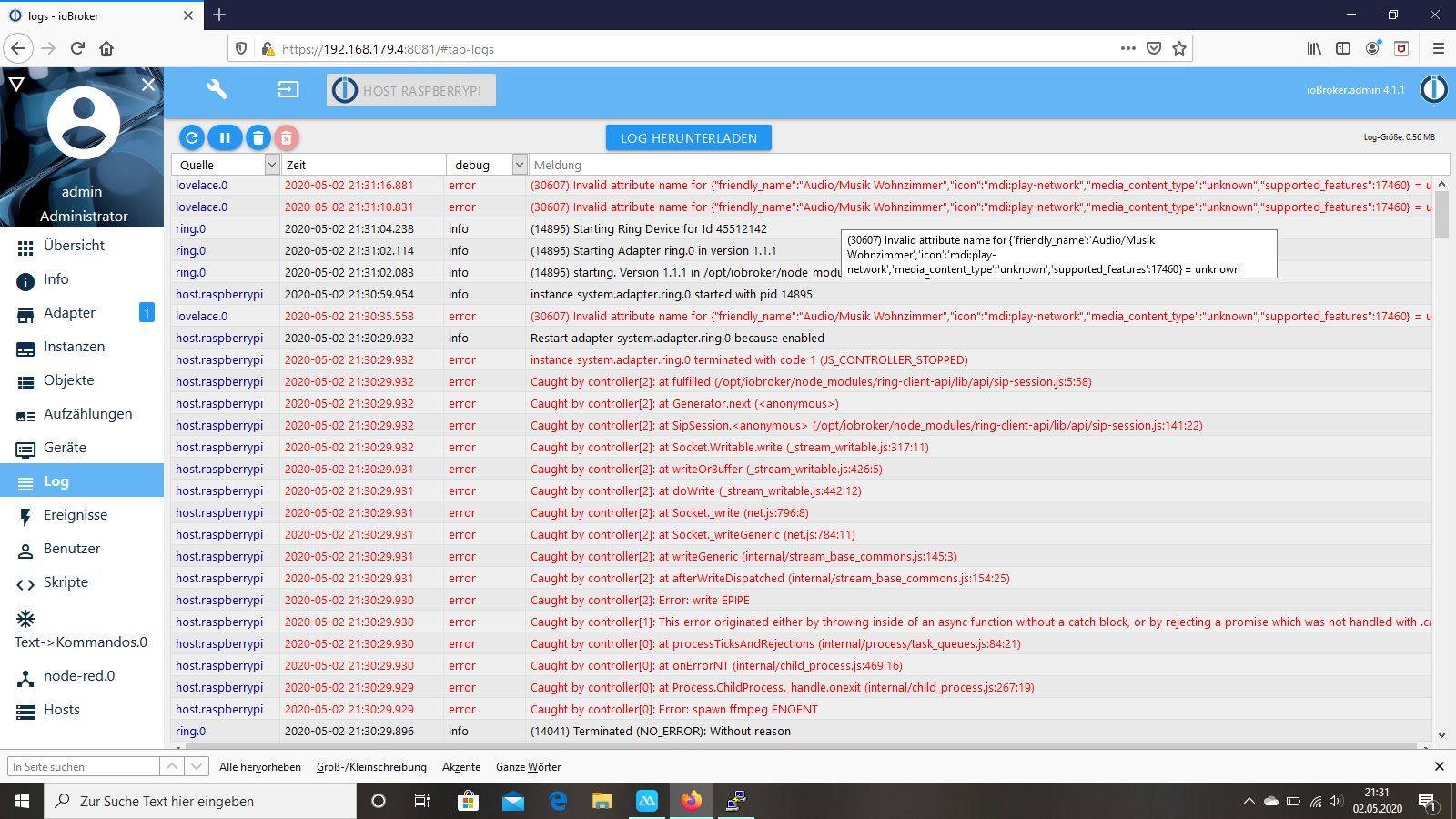

                                  @Stuebi Habe den Ring Adapter gelöscht und neu installiert. Das Binding Problem ist jetzt nicht mehr da.
                                  Jedoch steigt er immer noch beim Snapshot aus.
                                  2020-10-19 15:31:28.512 - info: host.iobroker "system.adapter.ring.0" disabled
                                  2020-10-19 15:31:28.513 - info: host.iobroker stopInstance system.adapter.ring.0 (force=false, process=true)
                                  2020-10-19 15:31:28.514 - info: host.iobroker stopInstance system.adapter.ring.0 send kill signal
                                  2020-10-19 15:31:28.517 - info: ring.0 (2213) Got terminate signal TERMINATE_YOURSELF
                                  2020-10-19 15:31:28.518 - info: ring.0 (2213) Closing Adapter
                                  2020-10-19 15:31:28.519 - info: ring.0 (2213) terminating
                                  2020-10-19 15:31:28.521 - info: ring.0 (2213) Terminated (ADAPTER_REQUESTED_TERMINATION): Without reason
                                  2020-10-19 15:31:29.050 - info: host.iobroker instance system.adapter.ring.0 terminated with code 11 (ADAPTER_REQUESTED_TERMINATION)
                                  2020-10-19 15:32:12.018 - info: host.iobroker "system.adapter.ring.0" enabled
                                  2020-10-19 15:32:12.039 - info: host.iobroker instance system.adapter.ring.0 started with pid 2269
                                  2020-10-19 15:32:14.980 - info: ring.0 (2269) starting. Version 1.1.3 in /opt/iobroker/node_modules/iobroker.ring, node: v10.19.0, js-controller: 3.1.6
                                  2020-10-19 15:32:15.014 - info: ring.0 (2269) Starting Adapter ring.0 in version 1.1.3
                                  2020-10-19 15:32:16.767 - info: ring.0 (2269) Starting Ring Device for Id 52xxxx58
                                  2020-10-19 15:33:08.828 - info: ring.0 (2269) Ding Dong for Id 52xxxx58 (ding, ringing)
                                  2020-10-19 15:33:08.898 - info: ring.0 (2269) Starting creating snapshot
                                  2020-10-19 15:33:08.902 - error: ring.0 (2269) Error: Error setSanpshot()): Error: Could not create Snapshot for 52xxxx58 in getSnapshot(). Error: Motion detection is disabled for Haustür, which prevents snapshots from this camera. This can be caused by Modes settings or by turning off the Record Motion setting.
                                  2020-10-19 15:33:08.908 - info: ring.0 (2269) Starting creating livestream with recording time 10 sec.
                                  2020-10-19 15:33:09.067 - error: ring.0 (2269) uncaught exception: spawn ffmpeg ENOENT
                                  2020-10-19 15:33:09.068 - error: ring.0 (2269) Error: spawn ffmpeg ENOENT
                                  at Process.ChildProcess._handle.onexit (internal/child_process.js:240:19)
                                  at onErrorNT (internal/child_process.js:415:16)
                                  at process._tickCallback (internal/process/next_tick.js:63:19)
                                  2020-10-19 15:33:09.069 - info: ring.0 (2269) Closing Adapter
                                  2020-10-19 15:33:09.100 - error: Unhandled promise rejection. This error originated either by throwing inside of an async function without a catch block, or by rejecting a promise which was not handled with .catch().
                                  2020-10-19 15:33:09.101 - error: ring.0 (2269) unhandled promise rejection: Cannot call write after a stream was destroyed
                                  2020-10-19 15:33:09.105 - error: ring.0 (2269) Error [ERR_STREAM_DESTROYED]: Cannot call write after a stream was destroyed
                                  at doWrite (_stream_writable.js:411:19)
                                  at writeOrBuffer (_stream_writable.js:399:5)
                                  at Socket.Writable.write (_stream_writable.js:299:11)
                                  at FfmpegProcess.start (/opt/iobroker/node_modules/iobroker.ring/node_modules/ring-client-api/lib/api/ffmpeg.js:76:23)
                                  at SipSession. (/opt/iobroker/node_modules/iobroker.ring/node_modules/ring-client-api/lib/api/sip-session.js:125:16)
                                  at Generator.next ()
                                  at fulfilled (/opt/iobroker/node_modules/iobroker.ring/node_modules/ring-client-api/lib/api/sip-session.js:5:58)
                                  at process._tickCallback (internal/process/next_tick.js:68:7)
                                  2020-10-19 15:33:09.116 - info: ring.0 (2269) terminating
                                  2020-10-19 15:33:09.118 - info: ring.0 (2269) Terminated (NO_ERROR): Without reason
                                  2020-10-19 15:33:09.397 - error: host.iobroker Caught by controller[0]: Error: spawn ffmpeg ENOENT
                                  2020-10-19 15:33:09.398 - error: host.iobroker Caught by controller[0]: at Process.ChildProcess._handle.onexit (internal/child_process.js:240:19)
                                  2020-10-19 15:33:09.398 - error: host.iobroker Caught by controller[0]: at onErrorNT (internal/child_process.js:415:16)
                                  2020-10-19 15:33:09.398 - error: host.iobroker Caught by controller[0]: at process._tickCallback (internal/process/next_tick.js:63:19)
                                  2020-10-19 15:33:09.398 - error: host.iobroker Caught by controller[1]: This error originated either by throwing inside of an async function without a catch block, or by rejecting a promise which was not handled with .catch(). The promise rejected with the reason:
                                  2020-10-19 15:33:09.399 - error: host.iobroker Caught by controller[2]: Error [ERR_STREAM_DESTROYED]: Cannot call write after a stream was destroyed
                                  2020-10-19 15:33:09.399 - error: host.iobroker Caught by controller[2]: at doWrite (_stream_writable.js:411:19)
                                  2020-10-19 15:33:09.399 - error: host.iobroker Caught by controller[2]: at writeOrBuffer (_stream_writable.js:399:5)
                                  2020-10-19 15:33:09.399 - error: host.iobroker Caught by controller[2]: at Socket.Writable.write (_stream_writable.js:299:11)
                                  2020-10-19 15:33:09.399 - error: host.iobroker Caught by controller[2]: at FfmpegProcess.start (/opt/iobroker/node_modules/iobroker.ring/node_modules/ring-client-api/lib/api/ffmpeg.js:76:23)
                                  2020-10-19 15:33:09.399 - error: host.iobroker Caught by controller[2]: at SipSession. (/opt/iobroker/node_modules/iobroker.ring/node_modules/ring-client-api/lib/api/sip-session.js:125:16)
                                  2020-10-19 15:33:09.399 - error: host.iobroker Caught by controller[2]: at Generator.next ()
                                  2020-10-19 15:33:09.399 - error: host.iobroker Caught by controller[2]: at fulfilled (/opt/iobroker/node_modules/iobroker.ring/node_modules/ring-client-api/lib/api/sip-session.js:5:58)
                                  2020-10-19 15:33:09.400 - error: host.iobroker Caught by controller[2]: at process._tickCallback (internal/process/next_tick.js:68:7)
                                  2020-10-19 15:33:09.400 - error: host.iobroker instance system.adapter.ring.0 terminated with code 1 (JS_CONTROLLER_STOPPED)
                                  2020-10-19 15:33:09.400 - info: host.iobroker Restart adapter system.adapter.ring.0 because enabled
                                  2020-10-19 15:33:19.336 - debug: openligadb.0 (1456) system.adapter.admin.0: logging true
                                  2020-10-19 15:33:39.423 - info: host.iobroker instance system.adapter.ring.0 started with pid 2326
                                  2020-10-19 15:33:42.228 - info: ring.0 (2326) starting. Version 1.1.3 in /opt/iobroker/node_modules/iobroker.ring, node: v10.19.0, js-controller: 3.1.6
                                  2020-10-19 15:33:42.260 - info: ring.0 (2326) Starting Adapter ring.0 in version 1.1.3
                                  2020-10-19 15:33:44.056 - info: ring.0 (2326) Starting Ring Device for Id 52xxxx58
                                  Könnte es etwas mit ffmpeg zu tuen haben?
                                  Vielleicht kann mir ja bei diesem Fehler ein Tip geben.
                                  Karsten
