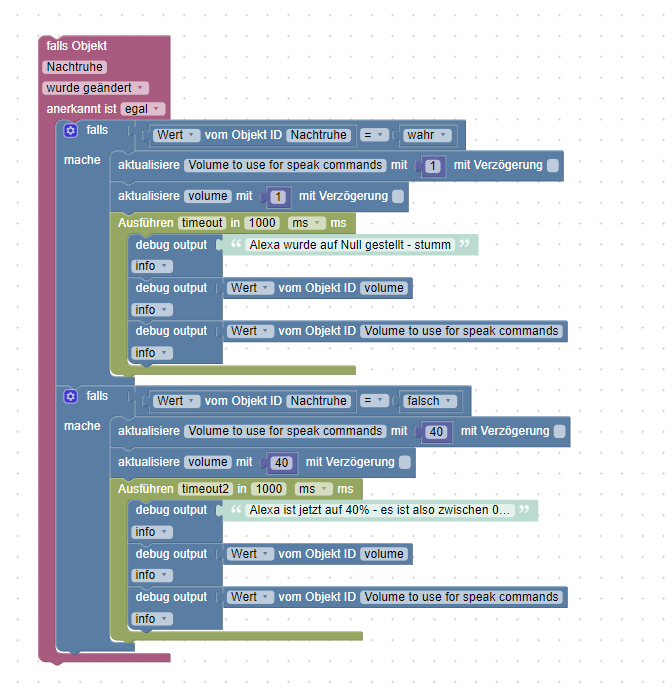

      ich bin noch ein relativ neuer ioBrokler und habe mich an meine ersten Logiken mit Blockly probiert. Zunächst muss ich kurz loswerden, dass ich sehr begeistert zur Qualität des Forums hier bin und falls es so einen Eintrag schon gibt, dann sorry und ist mir bei der Fülle an Themen wohl untergegangen.
      Die Idee ist es, dass meine Alexa sich zu Nachtruhezeiten sehr leise verhält, um das Baby nicht zu wecken. Ich möchte Funktionalitäten wie den Timer und so trotzdem verwenden, allerdings soll Alexa mit 5% Lautstärke antworten (oder ich nutze optische Signale wie das Blinken der Hue Leuchten).
      Hier mein Blockly dazu:
      Hierzu habe ich eine globale Variable "Nachtruhe" angelegt, die um 19:30 auf "true" gesetzt wird und entsprechend im Skript als Bedingung abgefragt wird. Die Objekte sind die einzigen beiden Objekte, die ich in einem Echo Device gefunden habe, die "volume" in der Bezeichnung tragen. Diese werden also je nach dem laut oder leise gestellt.
      So weit so gut...ich sehe auch, dass die entsprechenden Werte des Objekts geändert werden. Jedoch stelle ich fest, immer wenn ich das entsprechende Alexa Device anspreche, wird die Lautstärke kurzzeitig auf 23% gesetzt. Dies ist auch in den Ereignissen ersichtlich. Ich habe dann festgestellt, dass ich in der Alexa App die 23% für dieses Device hinterlegt habe. Ich habe also das Gefühlt, dass die App bei jedem ansprechen übersteuert.

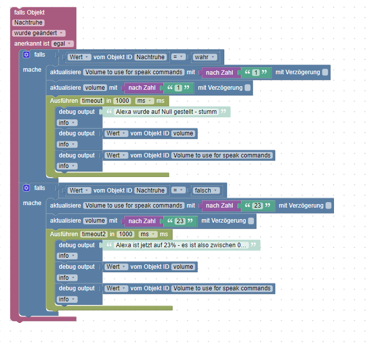

        Zahlen werden meines Erachtens in Mathematik Bausteine geschrieben.
        Du hast Textbausteine genutzt.
        • Alwayz1402
          Alwayz1402 last edited by
          @haselchen
          Danke dir für das schnelle Feedback - deswegen hatte ich die Typkonvertierung "nach Zahl" vorne dran, aber hast du recht, ist völlig unnötig und habe ich jetzt gleich mal geändert, sodass die Konvertierung von Text nach Zahl nicht notwendig wird.
          Neue Version mit den Mathematikbausteinen ergänze ich, aber mein Problem bleibt bestehen, denn es wurde ja schon zuvor richtig übergeben, da die Objekte sich ändern, aber sobald ich Alexa wirklich "physisch" anspreche, schreit sie mich wieder förmlich an und der Wert wird laut Ereignislog auch wieder erhöht...

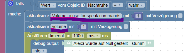

                          und Volume to use for speak Commands mit steuere schalten, nicht mit aktualisiere.
                          Alwayz1402 1 Reply Last reply Reply Quote 2
                          • Alwayz1402
                            Alwayz1402 @dslraser last edited by
                            @dslraser
                            Sorry wollte mich schon länger melden, bin aber nicht dazu gekommen. Das war der entscheidende Hinweis...ich habe nicht steuern ausgewählt. Da muss ich mich als blutiger Anfänger wohl doch nochmals genauer mit Blockly auseinandersetzen und mal nachlesen wo der Unterschied zwischen "aktualisiere" und "steuere" ist.
                            Ich habe das Skript umgebaut und es hat direkt funktioniert! Danke dir für den Hinweis!
