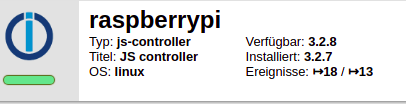

                    • blue231181
                      blue231181 @fastfoot last edited by
                      Danke für all die Antworten
                      Stimmt ich hab die 3.2.7 Version
                      Versuche mal eure Tipps
