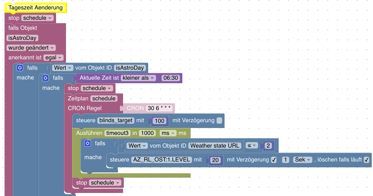

      ich habe mein Rolladenskript umgestellt, sodass die Rollos frühestens 06:30 hochfahren.
      Das habe ich so gelöst:
      Leider wird der schedule nicht gelöscht, sodass jeden Tag ein weiterer hinzukommt. Ab 4 Auslösungen (blinds_target=100) gibt es komischerweise Fehlfunktionen... wahrscheinlich überholt sich da etwas.
      Was mache ich mit der Löschung des CRON (stop schedule) falsch?
      Danke schonmal

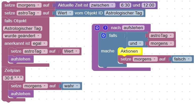

        Des weiteren - warum brauchst du diese Lösung mit einem sich ständig ändernden Zeitplan ? Ich wuerde das anders lösen
        Ein Schedule auf 6:31: Ist variable Variable "RollosFrühHoch" wahr, dann "RollosFrühHoch auf falsch, Rollos hoch.
        Ein Schedule auf isAstroDay. Darin eine Abfrage: Ist es vor 6:30, dann "RollosFrühHoch" auf wahr setzen, Rollos zu lassen. Sonst: "RollosFrühHoch" auf Rollos auf machen
        Ist aus meiner Sicht deutlich einfacher.

          Du hast einen Trigger innerhalb eines Triggers, das geht nicht

                  Ich auch, etwa so:

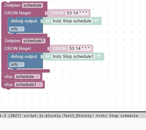

                    Benenne den Zeitplan um, denn die Variable darf nicht den gleichen Bezeichner haben wie die Funktion schedule() !
                    Test:

                      @paul53 Vielen Dank für diesen Hinweis.... fürchte das wars 😄 habs drin und schaus mir die Tage an.
                      Den zweiten Tip mit dem statischen Scheduler und Variable finde ich auch gut.
                      Danke dafür.
                      @BBTown : Um die Variable global verfügbar zu machen, hab ich sie initialisiert. Ansonsten erzeugt jeder Trigger eine neue Instanz des Triggers, weil die Referenz zum alten fehlt.... zumindest hab ich mir das so gedacht
                      Danke für di Tips. Ich schließe wenns nicht mehr auftritt 🙂
                      madjack84 1 Reply Last reply Reply Quote 0
                      • madjack84
                        madjack84 @madjack84 last edited by
                        Funktioniert wunderbar. Das wars wirklich. Somit gelöst 🙂
